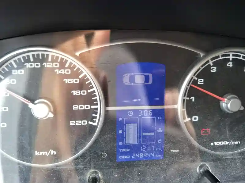

电瓶灯终于亮了~~

再过一个月,整整8年老车了

原厂的碳刷磨损厉害,已经接触不良了,仪表盘经常亮电瓶灯,右边新买的,2年前就已经买好了,一直当备件放着,淘宝货,说是跟铃木一样的
