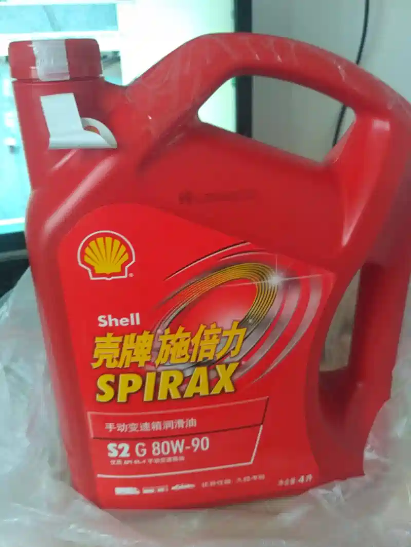

小马家买的,好像不错,和四儿子的一个价,但是还是选择了大牌
看看包装
瓶口检验
扫码正确
包装不如旗舰店,人家是高压泡沫的
