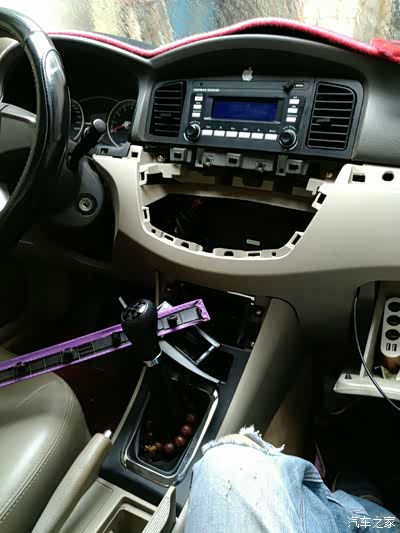

先拆装饰条,再拆空调控制面板

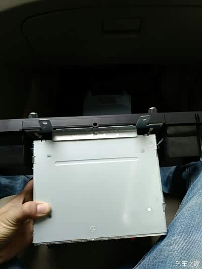

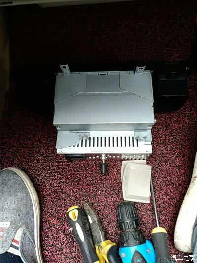

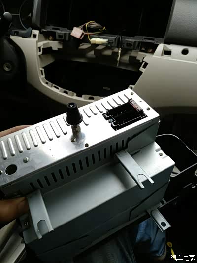

然后拆原车CD机,一共四个螺丝,要用到十字螺丝刀和内六角(多大的忘记了)

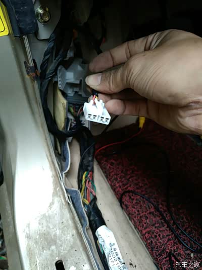

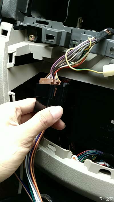

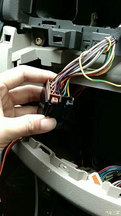

拔CD机后面的线速,很好拔

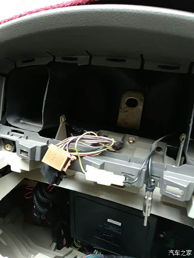

对比对比

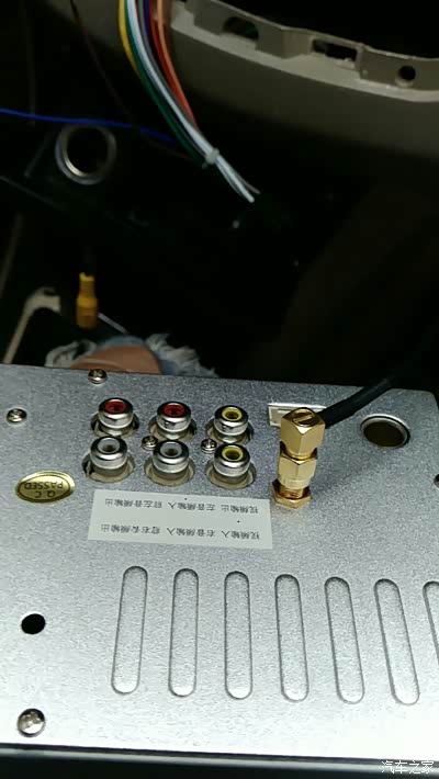

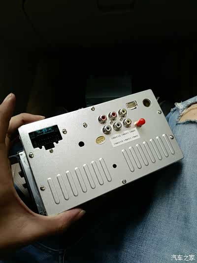

大快黑黑的是擦电源线(买导航有配专用的线速和原车对插很简单)过来六个空是接改装音箱的,我没改表示无视它
再过来红色是接GPS天线,白色的是插外接USB线速,然后黑圆圈那里是接收音机天线
对比对比

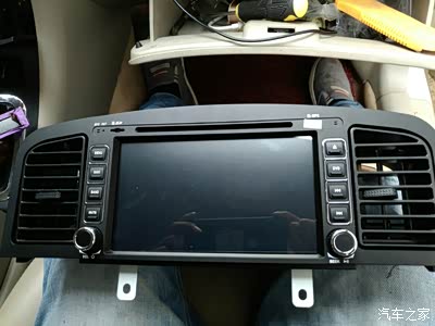

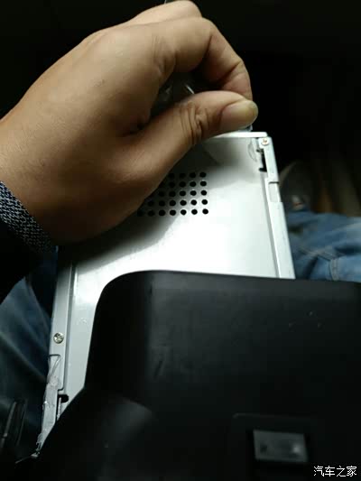

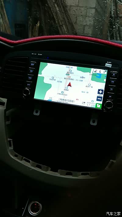

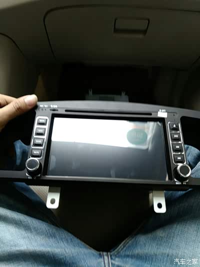

导航就只有两个螺丝固定

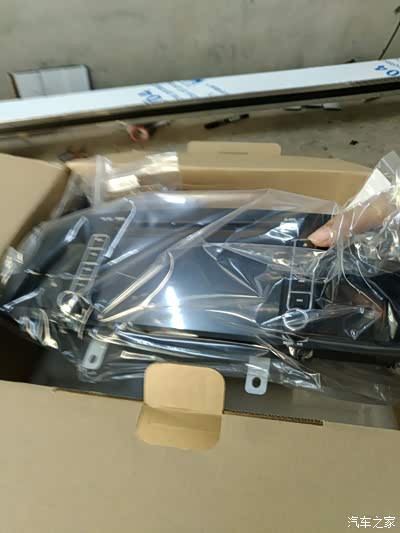

把导航的保护膜撕掉,不撕掉会影响散热,

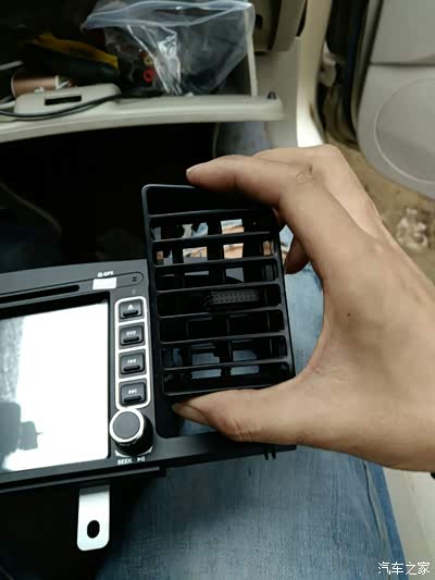

把原车的空调叶子换到导航上,两边卡的,感觉也简单拆,不知道怎么有人说很难拆
装好空调叶子

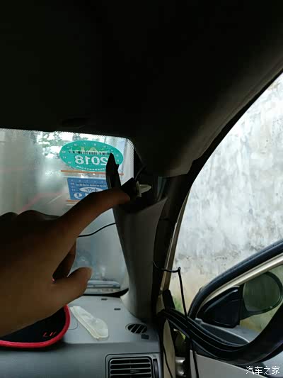

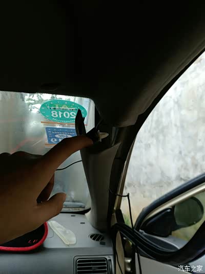

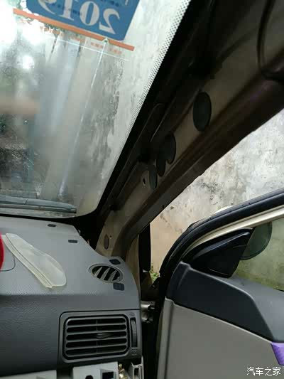

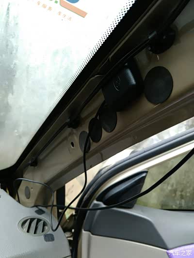

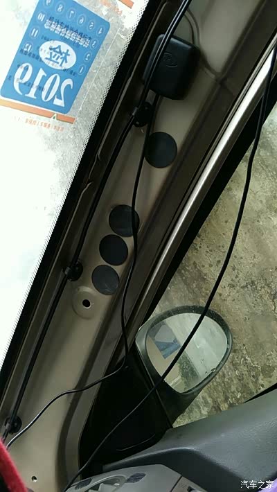

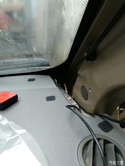

我是把GPS接收器装在副驾驶的柱子上,好像是装的越高信号越好
就一个卡子难拆,
拆开的样子
布线
黑黑的方格子就是GPS接收器

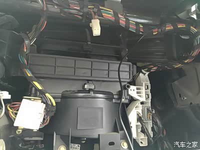

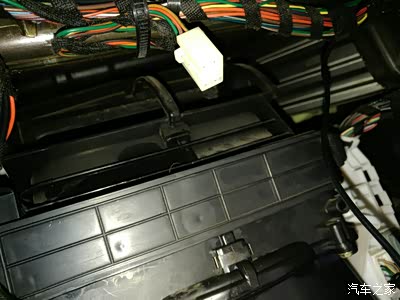

布线时无意间看到的预留线,不知道干什么用的,在空调滤芯器上面

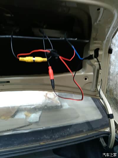

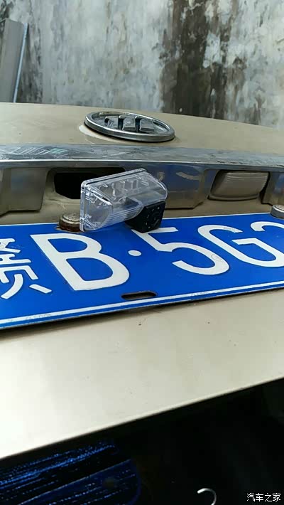

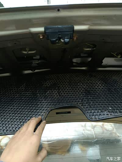

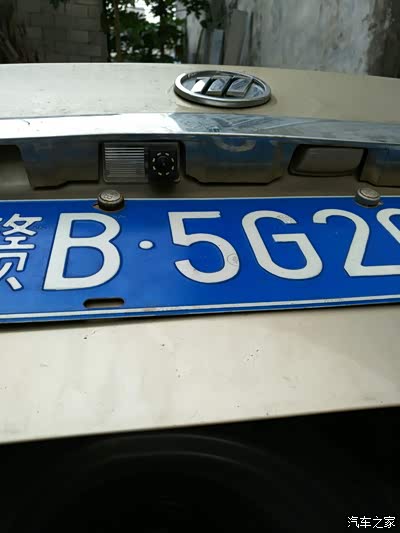

GPS线搞好就是倒车线了,开始拆牌照灯
又看到预留线,在牌照灯哪里

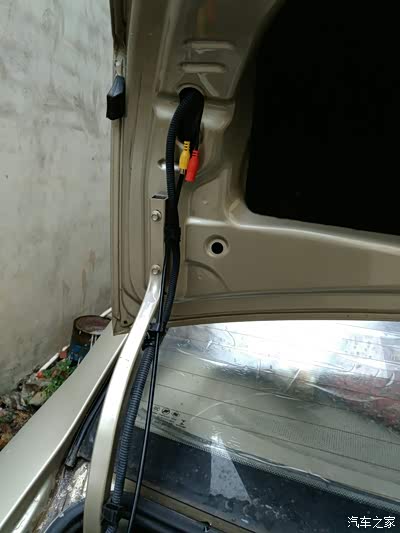

摄像头装在牌照灯上原车专用不打孔,也不用贴双面胶

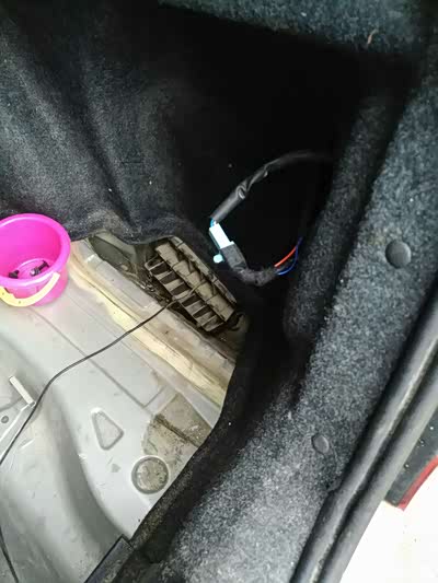

倒车摄像头与导航仪连接的线

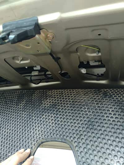

又看到预留线,在左尾灯哪里

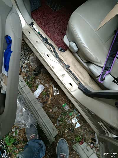

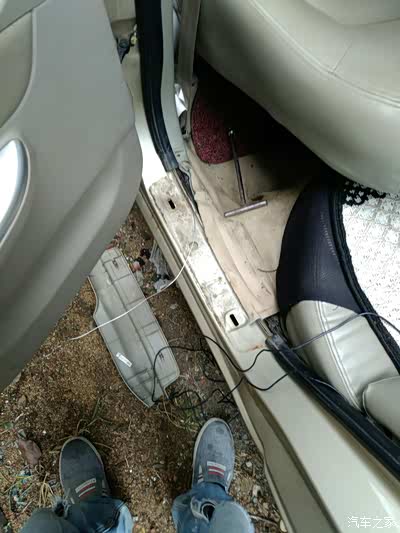

摄像头走线,后门踏板

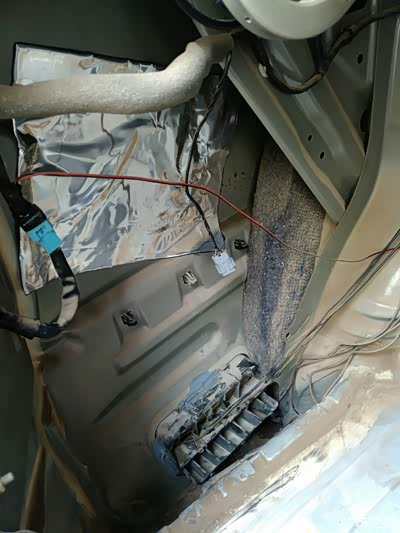

拆前门踏板
又看到预留线,到底是干什么用的
好了对插,
接倒车灯,自己要找好正负极,负极很好找,是一条黑线,

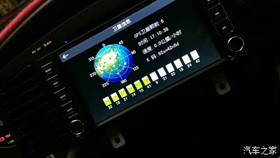

GPS卫星信号

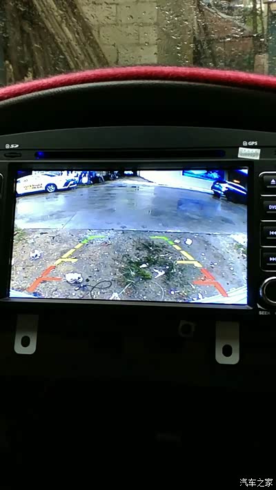

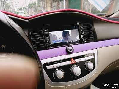

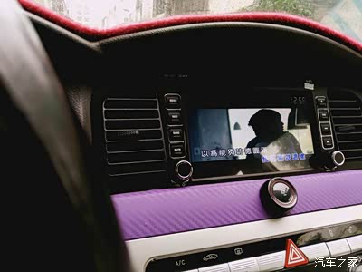

导航很好,以后不知道
后视还算清楚

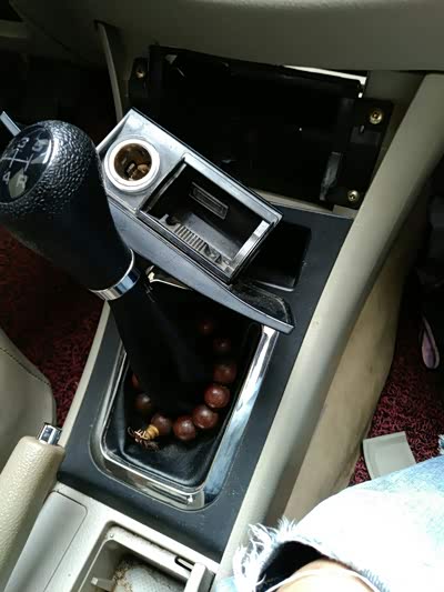

顺便也把点烟器改了,过几天再发教程,还加装了车载空气净化器,行车记录仪,老婆不让换车,就把小六搞好一点
