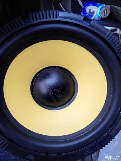

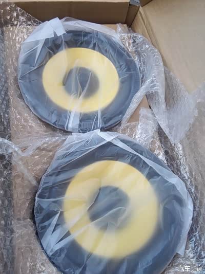

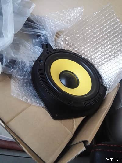

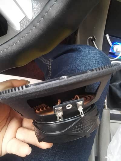

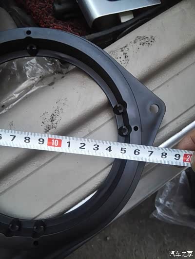

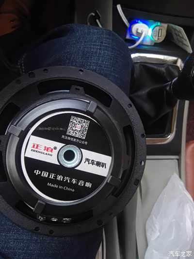

喇叭
正面
反面,
侧面,
送的底座,刚好,
完美,

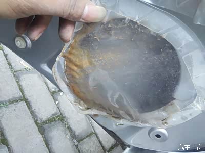

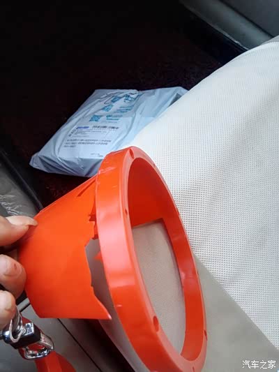

又买的喇叭防水罩,寄来就烂了,很垃圾,而且装不上,大了,最主要按上开窗时会碰,玻璃会撞到罩子后面,所以扔了,

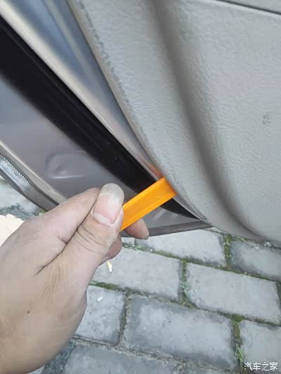

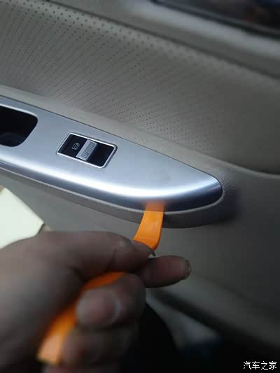

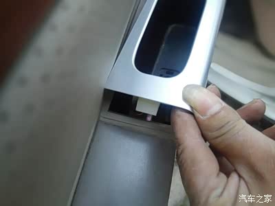

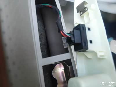

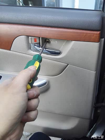

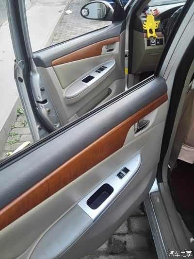

开干,就两个螺丝,这个,还有一个在升降按钮盒里面,

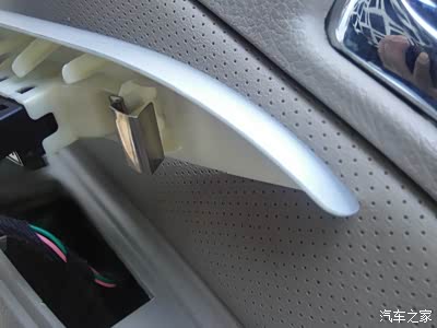

把他翘开,先敲尖的一头,后面有答案
看到吧,这头是插进去的,要是先翘它,肯定断了,
这头是个铁卡子,使劲往上提,就掉了,

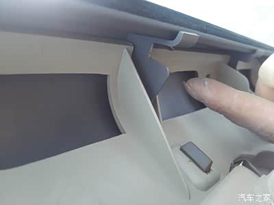

把它拔了,有个按的卡子,一按一拔就掉了
看,按它
开始拆面板,这个很难拆,要先从下面翘,得使劲,使劲再使劲,我第一个门找不到门道,把玻璃内压条给掰断一个卡子,
上面没有卡子,是挂在门上的,

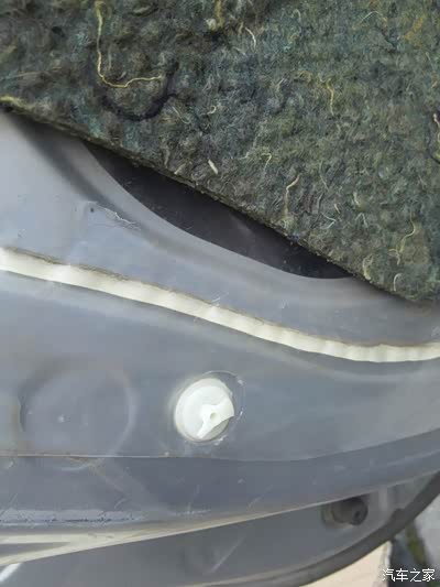

看卡子基本没两个好的,所以要备足了卡扣,买好的,差的不行,
把这个拧掉,注意先看看,记住了,装的时候别掉头了,

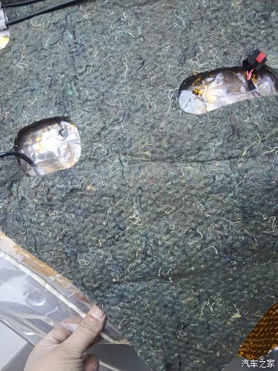

我第一个门把这两层自带的都扔了,后面的没撕下来,说到原车的隔音棉,力帆还是不错的,厚道

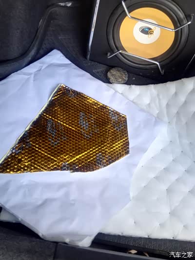

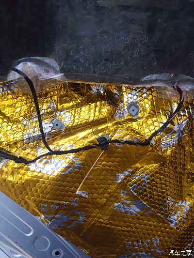

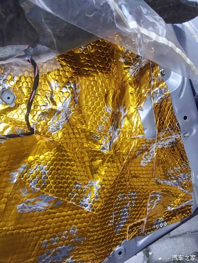

里面还有止震板,我擦干净了,就贴了没有什么技术含量,随心所欲的贴就可以了,主要外面难帖一些,
把线都放外面,看
第一天弄的,

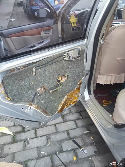

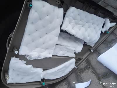

吸音棉,胡乱贴就行了,后面两个门贴多了,而且原车的也没去掉,所以面板不好放了又修了一会,,这个是左后门,前面我没拍都差不多,
装上去,后门还有一个没贴,东西买少了,等后面再干,

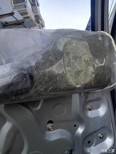

后面也有隔音棉的,

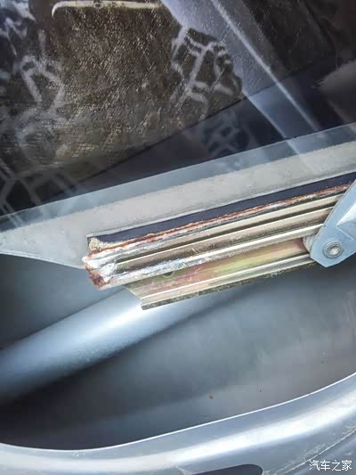

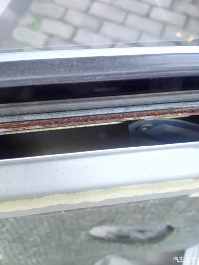

后面拆开就这样的,

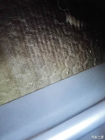

锈了
锈了,

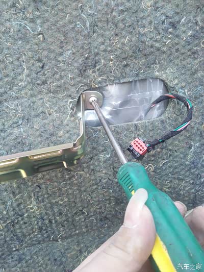

后门喇叭处,也有锈水,麻痹后门没喇叭预留线,

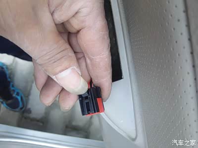

忘记说了,一个线头,是门板灯,防止提醒骑车的,有想装的可以买几个门板灯回来自己装上就好了,

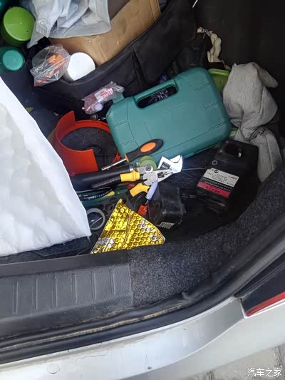

作案工具,
勤劳的小手,,好了,这次改喇叭帖隔音,喇叭160+隔音140.没够又买了,大概得两百块钱,反正四百块足够了,要是去店里搞,相信没有一千也得八百,最主要自己贴的仔细,历时两个晚上,加星期天一上午,还有一个门没贴,,好了,吃饭去了,
