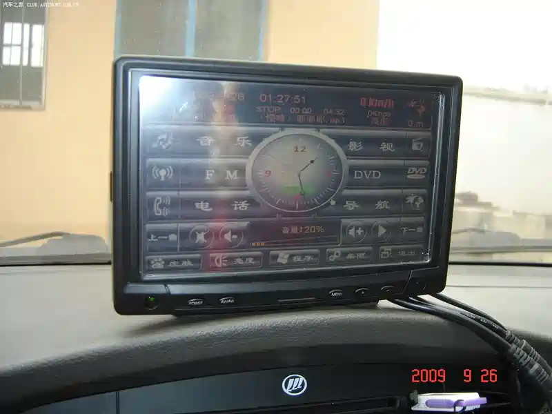

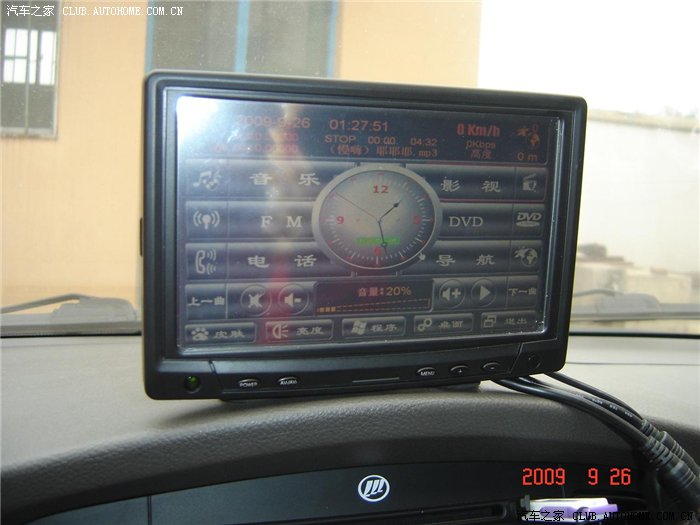

一、中控界面
显示屏才有7寸,触摸屏,带倒车优先的功能,为下一步安装倒车成像提供支持。

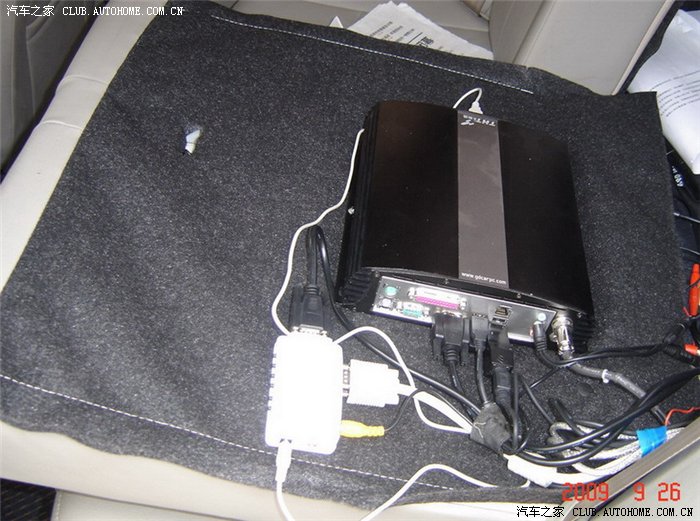

二、主机采用分体式 HTPC主机 INTEL1.6双核 2G 160G ITPS电源
160G的硬盘存储DVD大片,绰绰有余。
主机安装位置选在后备箱,后座背后。

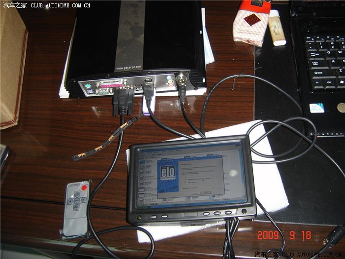

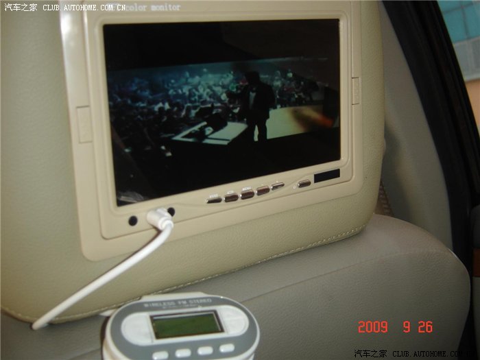

枕头显示器,采用7寸,LED液晶显示器,为节省成本没有选用VGA输入格式的,采用AV格式,显示效果相当不错。

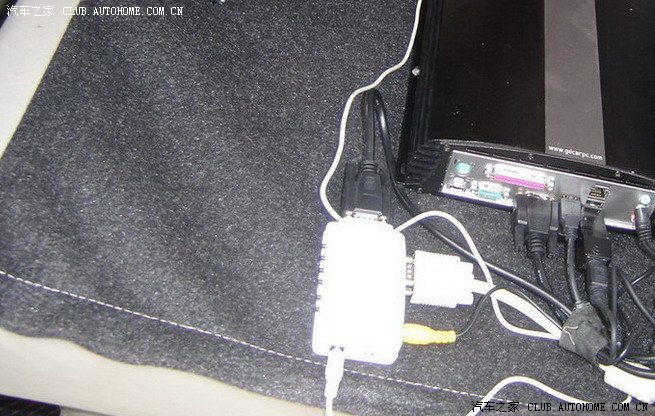

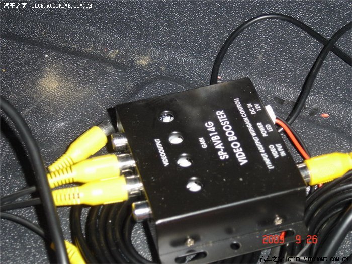

主机与显示器之间加装一个VGA转换器,和一个视频分配器,为两个头枕显示器提供输入视频信号。
VGA转换器
视频分配器

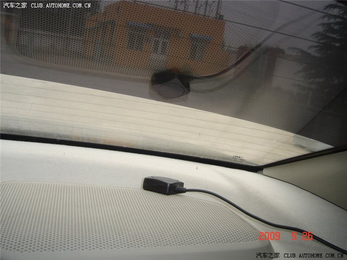

GPS接收器选择安装在后挡玻璃处

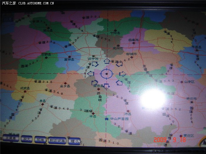

运行的导航地图
在不破坏原有的音响系统的原则下,选择立体式调频发射器,效果相当不错啊,尤其是大片时的效果。
