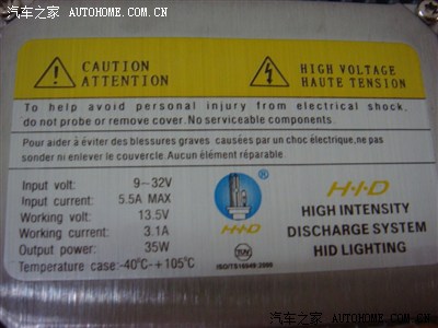

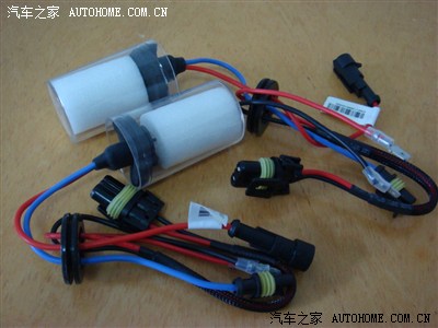

开620也有一段时间了,在质量方面基本上没大问题(按性价比),看到不少车友都更换了氙气大灯心里面也有换的冲动,正好前些日子左前近光大灯不亮了(没找原因,可能接触不好?),在淘宝上搜了“海迪”安定器和“雪莱特”H1、35W、6000K直管灯泡各两件(回来自己组装便宜近百元),今天去买了扩孔器倒腾了近两个小时总算完工,看流程:海迪安定器外包装
“海迪”安定器。
看看是不是正品
露出庐山真面目了
型号

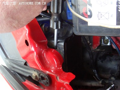

先看一下近光灯的位置在哪呢
在这里呢,用螺丝刀撬开
很简单,一撬就开

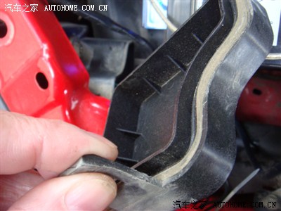

就是这个罩的近光灯接线部位并起到防尘土的作用

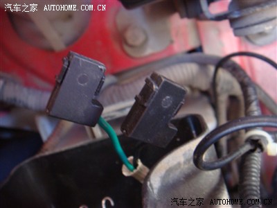

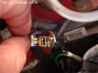

原汁原味的12V55W的卤素灯泡
这是接线插头,设计的比较合理(可分解开)

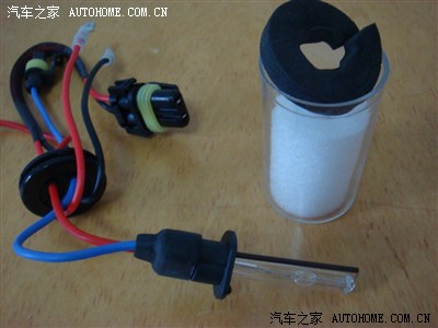

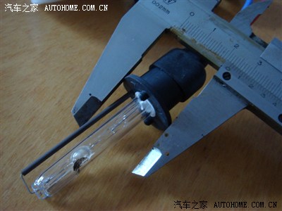

用卡尺量一下氙气灯的防尘橡胶堵头的尺寸(以备扩孔走线)
再量一下氙气灯管中盘直径

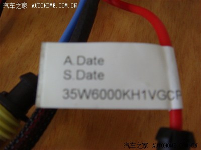

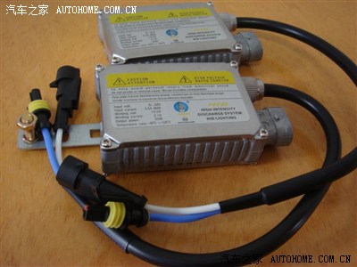

“海迪”安定器。
看看是不是正品
露出庐山真面目了
型号

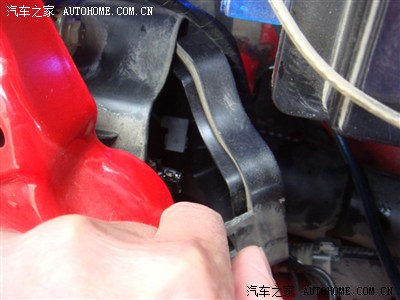

先看一下近光灯的位置在哪呢
在这里呢,用螺丝刀撬开
很简单,一撬就开

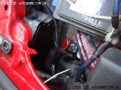

原汁原味的12V55W的卤素灯泡

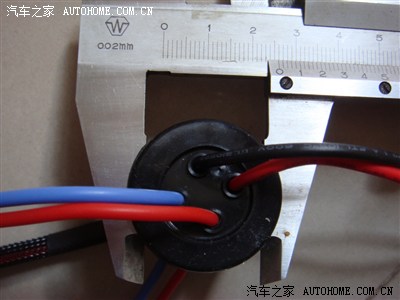

再量一下氙气灯管中盘直径
