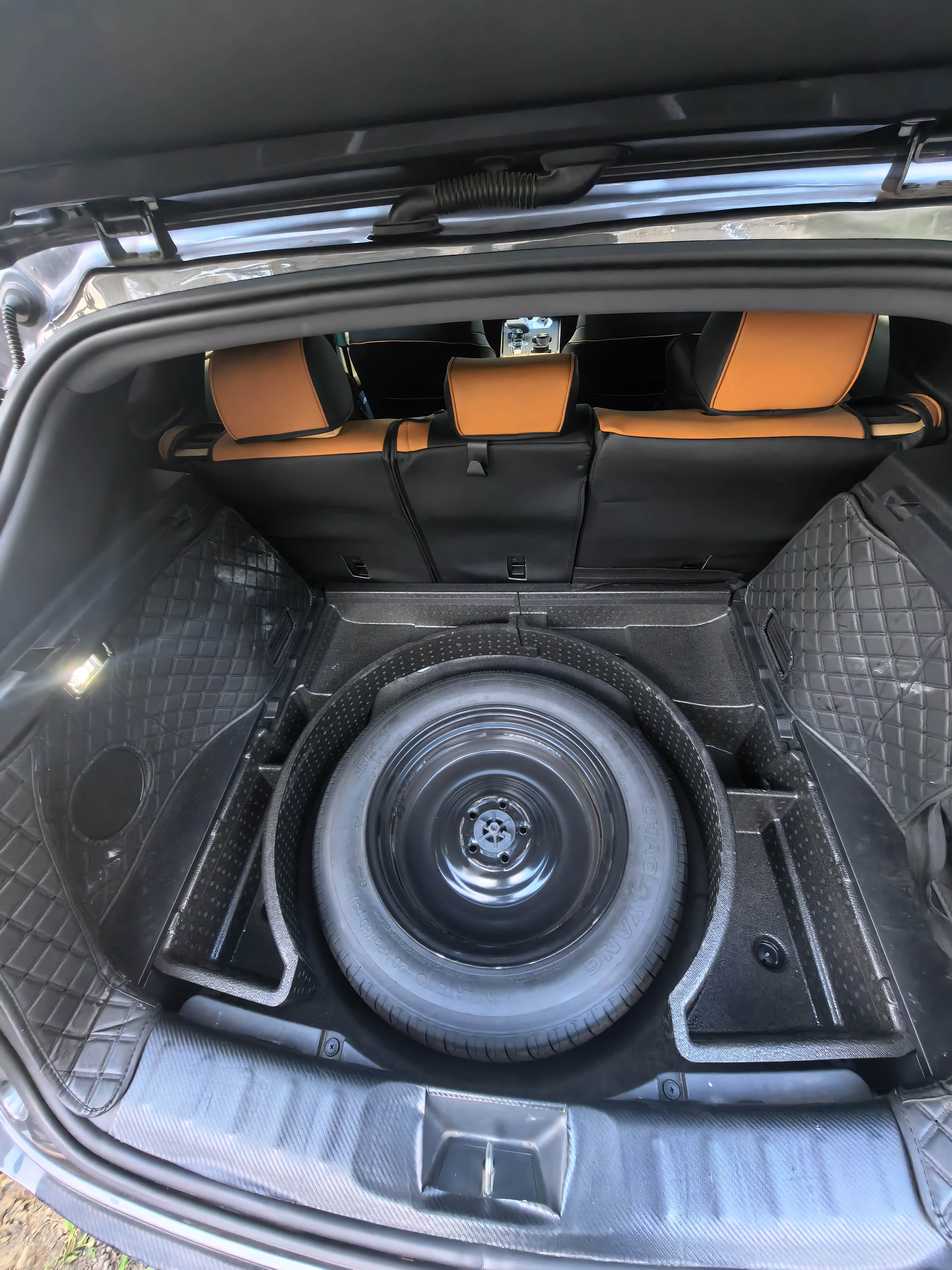

各位UNIK的车友们,咱这车后备箱底下藏着个备胎,平时用不上,真遇到扎胎了就得靠它救急。今天手把手教你们咋把它拆出来,超简单,看完保准会。

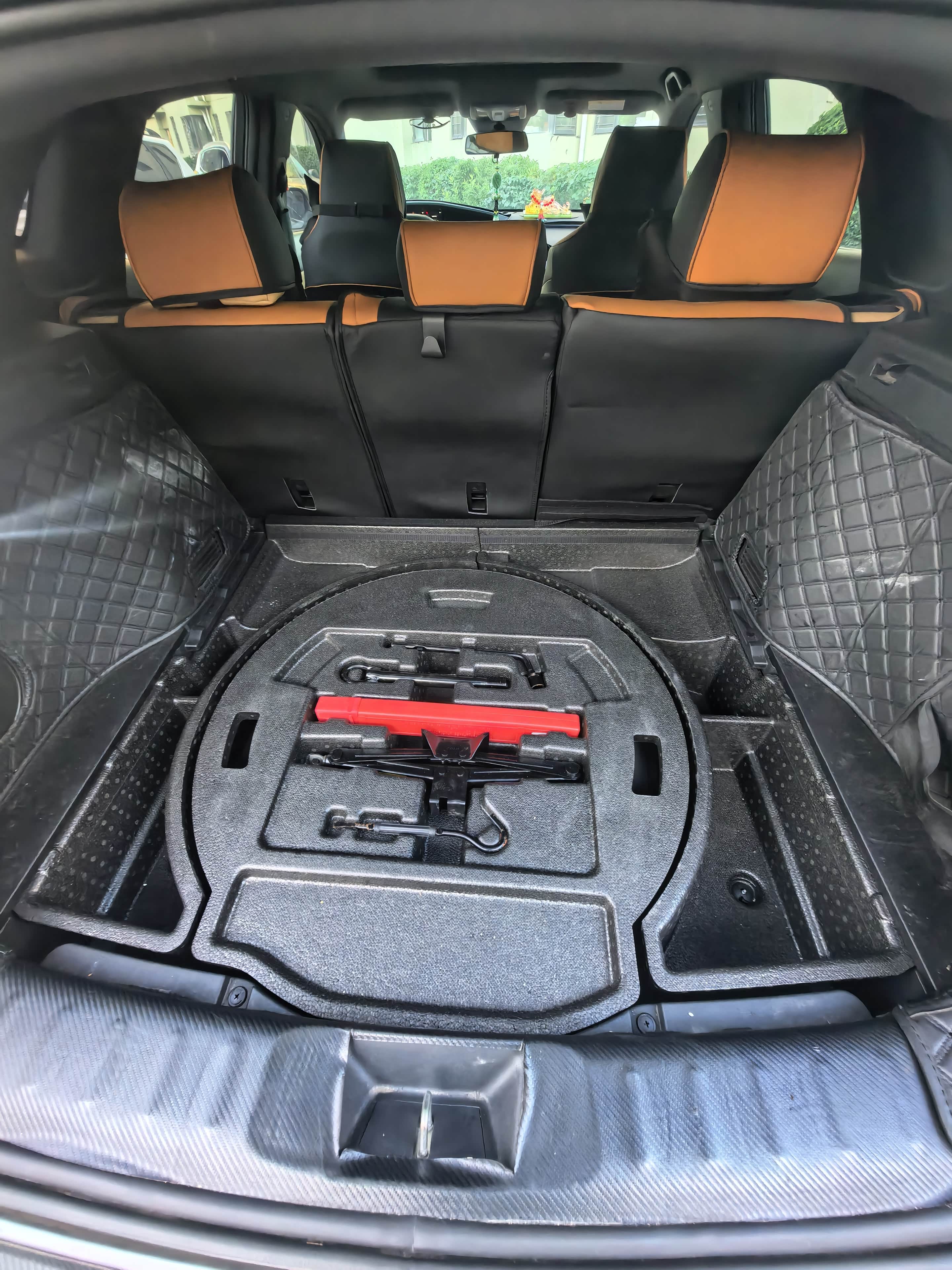

先把后备箱里的东西都清出来,底下不是有块大盖板嘛?直接往上掀就行,不用使劲,它是卡扣固定的,轻轻一抬就起来了。

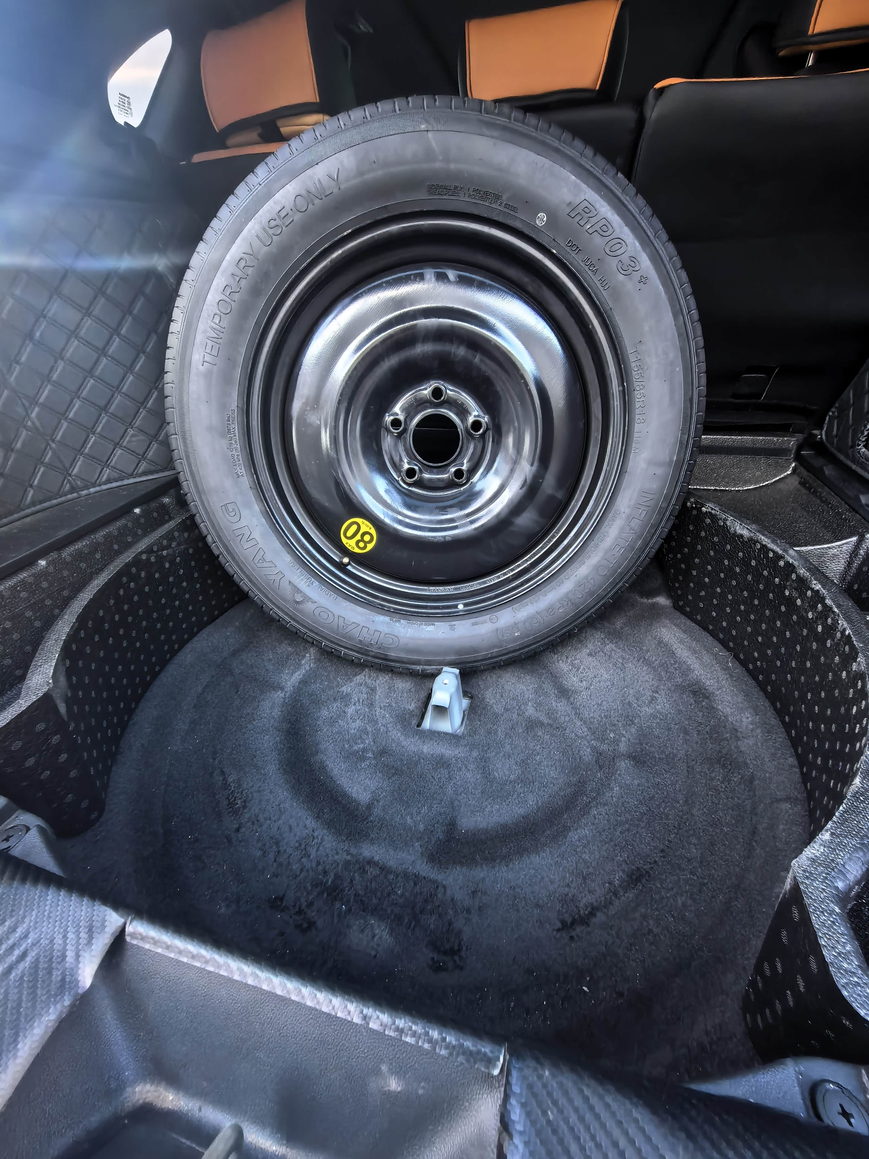

掀开后就能看到备胎稳稳躺在那儿,周围还有些工具,记得先把工具包拿出来放边上,等下换胎用得上。

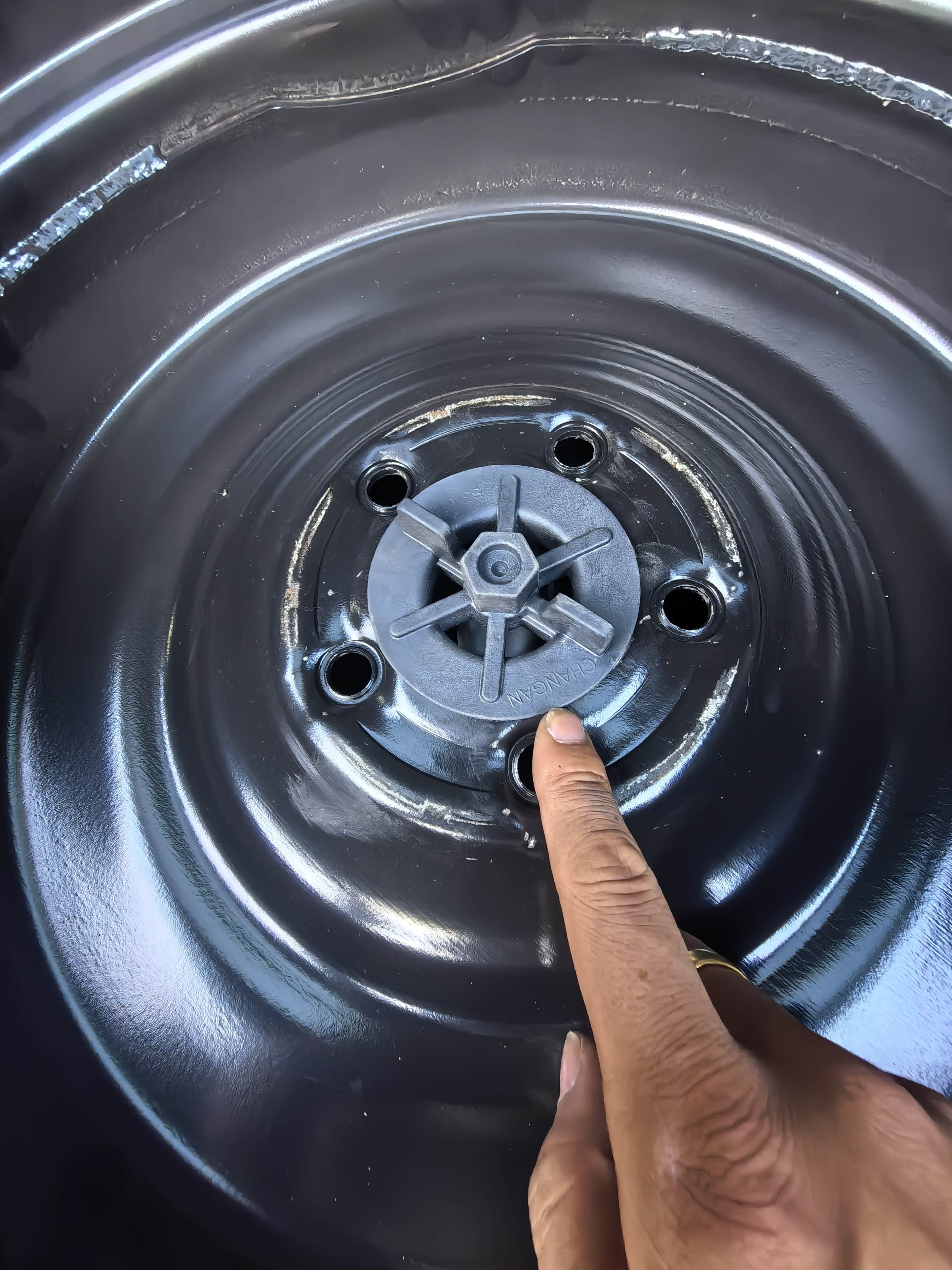

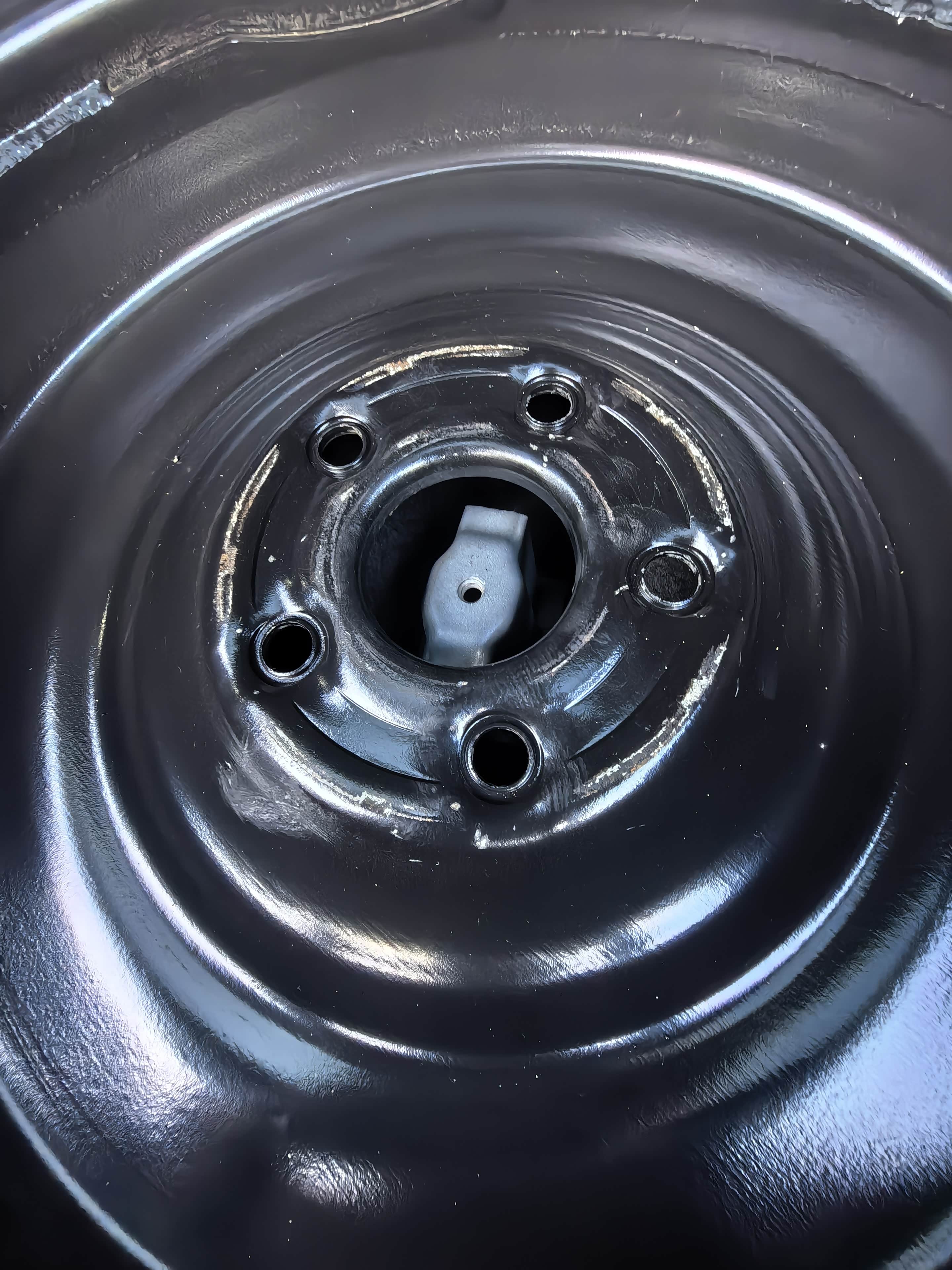

备胎是用一根长螺丝固定的,就在备胎中间那个位置,黑乎乎的一根。咱拿工具包里的套筒扳手,对准螺丝套上去,逆时针拧。刚开始可能有点紧,别慌,慢慢拧,大概转个十几圈,就能感觉到螺丝松了,这时候备胎就不再被固定住了。

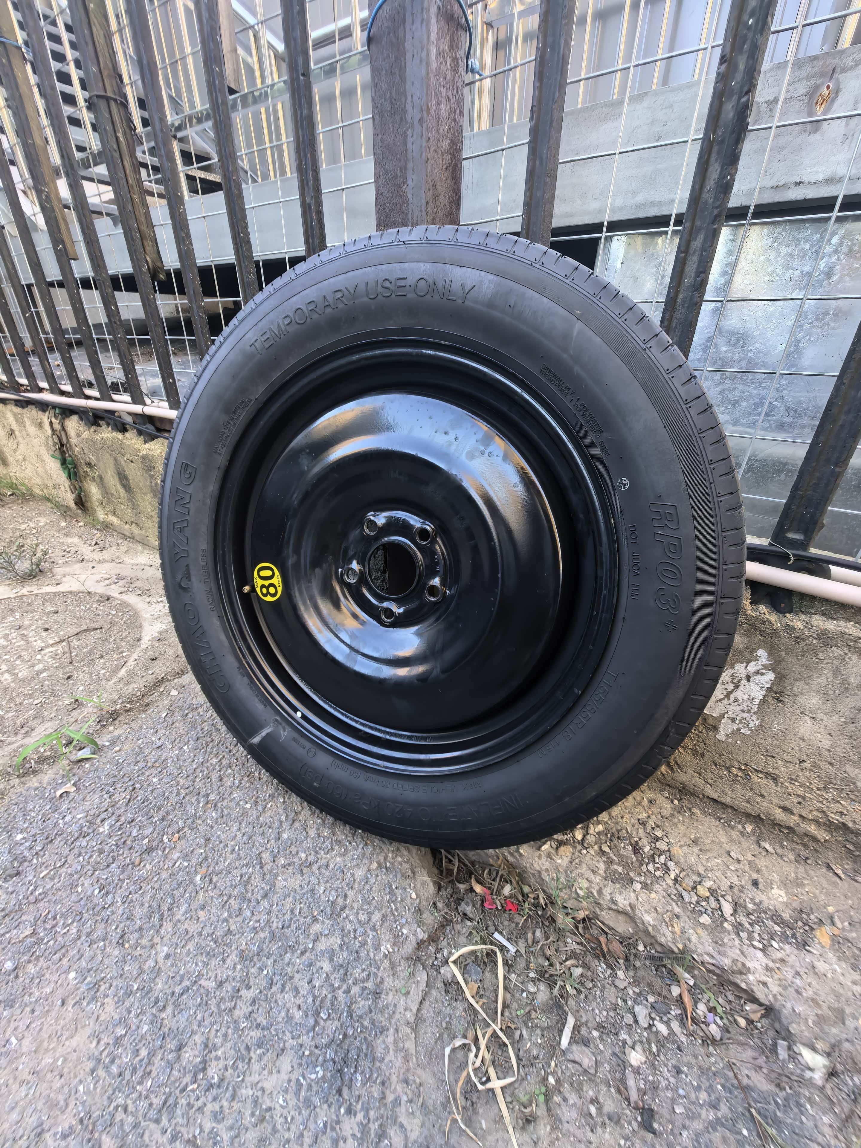

接下来就是把备胎拿出来,注意哦,备胎虽然比原车胎小点儿,但分量可不算轻,特别是女生操作的话,最好先把备胎往边缘挪一挪,再双手抱住往外抬,省得闪着腰。拿出来之后,底下那个凹槽就是放原车胎的地方,等换好胎,再按相反的步骤把旧胎装回去就行,
