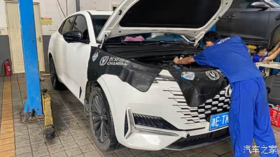

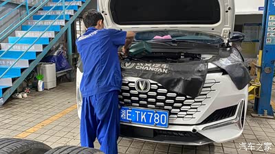

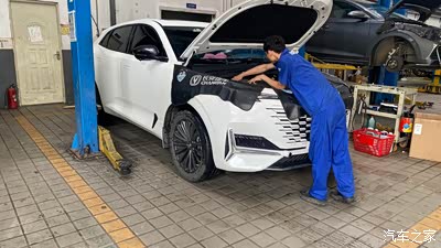

保养我一直都是在4S店做的,不仅服务周到技术也比外面的可靠放心,首先我们要提前跟4S店预约好保养时间,免得到了店里却没有工位白跑一趟,提前预约好保养时间到店后马上就有工作人员来接待安排保养,节省等待排队时间,到店后工作人员接车登记好车辆信息确认保养项目做好保养前的一系列准备工作(一次性座椅套、脚垫、方向盘套)这样我们就可以去休息区休息了。

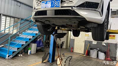

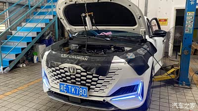

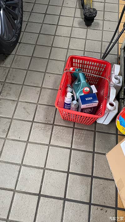

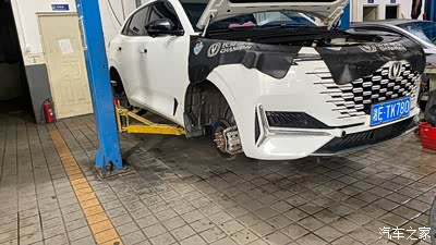

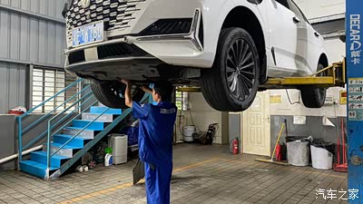

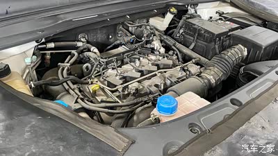

保养需要做哪些项目接下来就跟着师傅一起来看看吧,首先是检查发动机舱里的电瓶电量寿命,刹车油含水量有没有缺少,玻璃水和防冻液是否足够,还有检查空气滤芯寿命是否更换,空气滤芯和空调滤芯我自己刚换没多久所以简单的清洁一下就可以使用了,我多加了几个项目节气门清洁、进气歧管清洗、喷油嘴清洗,把这些清洗一遍可以减少发动机积碳降低油耗,很多人觉得三万公里没必要清洗这些智商税,在我看来还是有用的,这些项目看个人吧不是三万公里必须做的,做完这些项目就要上举升机检查底盘,底盘检查就是螺丝紧固,剎车片磨损程度检查完毕后,就开始拆除发动机护板更换机油、机油滤清器,放完旧的机油记得让师傅换一个放油螺帽垫片,更换好新的机油滤清器装好发动机护板之后就可以把车放下来加入新的机油,我用的磁护5W-30全合成机油用着还不错,UNI-K的机油用量是在4.5升左右师傅会拿5升机油用不完记得拿回来,换好机油后启动发动机让机油充分的润滑发动机,师傅在检查一下所有的灯光,没问题之后就是车辆的外观清洁,整个保养过程非常顺利完成了。

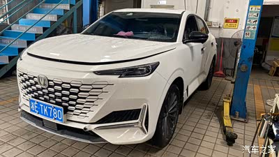

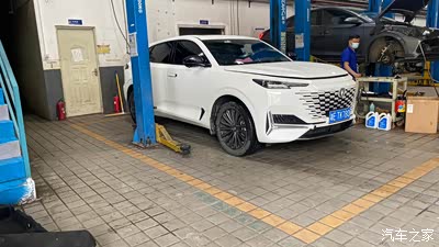

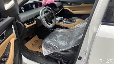

到店里了
一次性方向盘套,座椅套

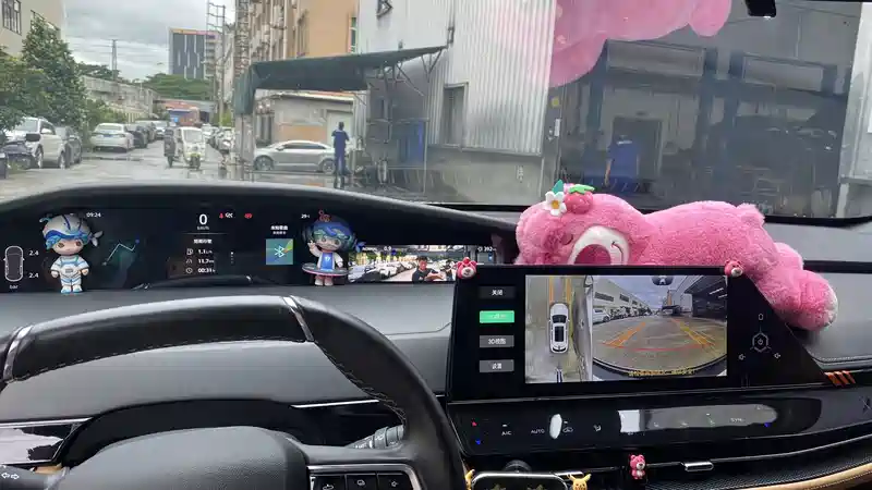

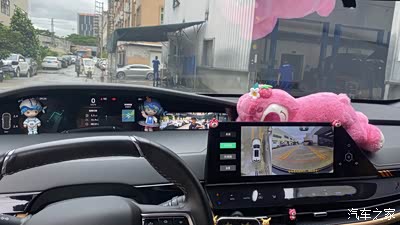

记录行驶信息
