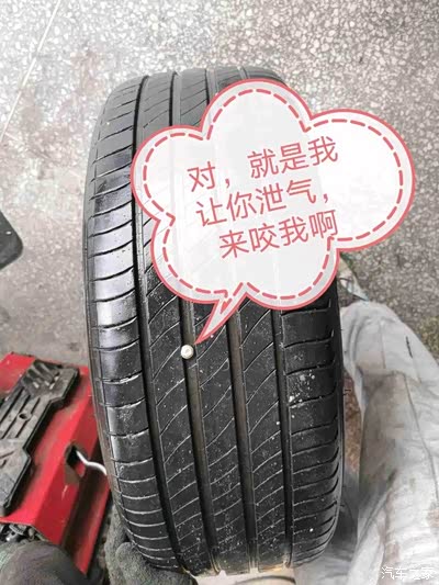

早上有事需开小黑出门,刚上车踩刹车,仪表盘就警报右轮胎压偏低,打开一开才1.3,如此一出肯定是轮胎被扎了。遂下车检查一圈但没发现那里被扎,一整夜气未泄完说明扎在轮胎中间某位置,是被压住了看不到,应该不影响短距离行车。

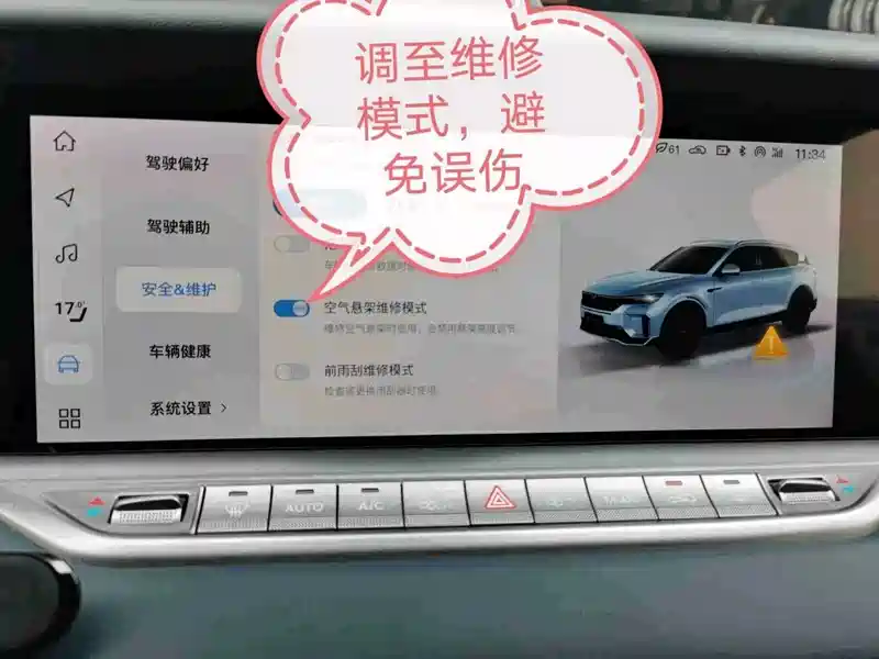

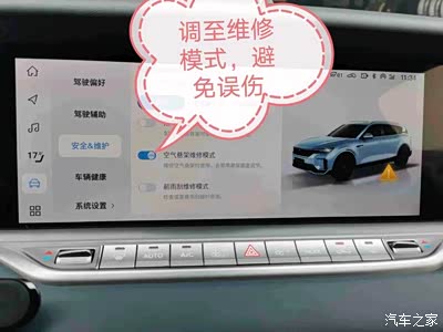

车开到专业补胎店,咨询了下补胎费用,小哥回复要40元子,就让他检查一番。给黑武士补胎,但鉴于空悬结构,拆轮胎前我将空气悬挂调整到了维修模式。

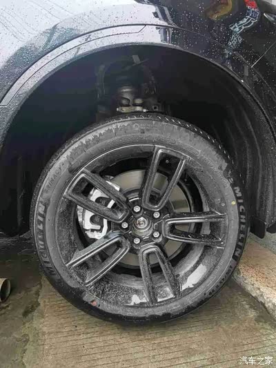

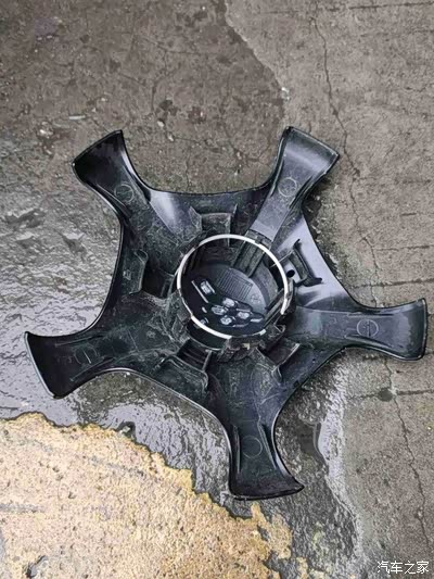

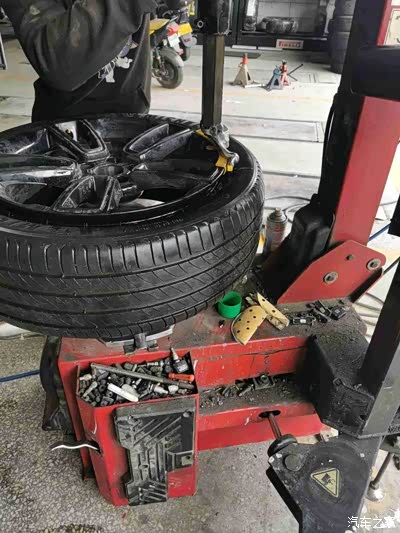

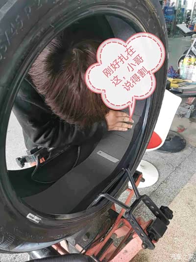

轮毂外盖是卡扣结构,为避免暴力拆除导致破坏,我提醒了小哥,他很顺利就摘了下来,仔细看罩盖是有定位柱结构。轮胎一拆,果然是正底部被一颗大螺丝深扎,扎得稳稳当地,好家伙。

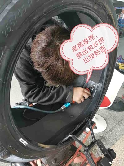

修车小哥采用的是冷补方式,一整套流程行云流水操作,被扎处刚好是静音棉处,小哥拿工笔刀小心翼翼切割下来,接下来就是打磨、涂胶、贴补胎胶片、滚压、再涂胶、上胎、打气、安装等。

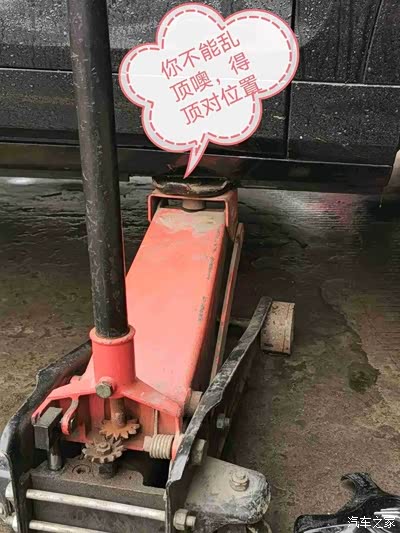

千斤顶得在专门位置顶,不能乱顶噢,位置已经留好,很明显!
螺丝钉扎在正底部,恰好是静音棉胶条处,得局部修割。

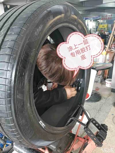

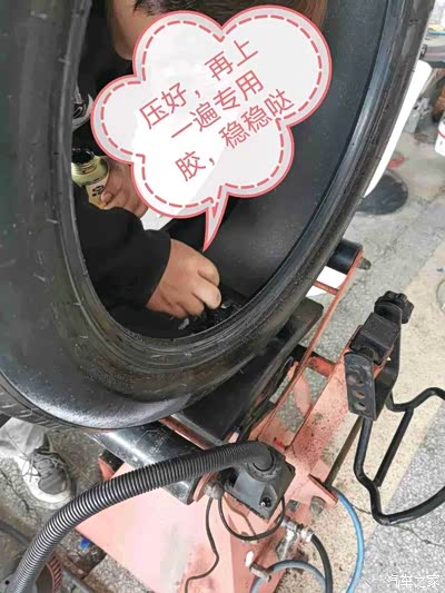

专心打磨,不能过度打,控制好范围,打磨好小哥用高压吹气Q清洁处理。
涂上专用补胎胶

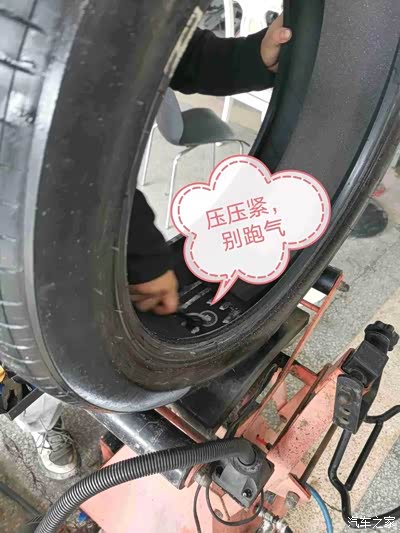

用劲压压紧,以免跑气。
压紧操作一番后,再上一遍专用胶。

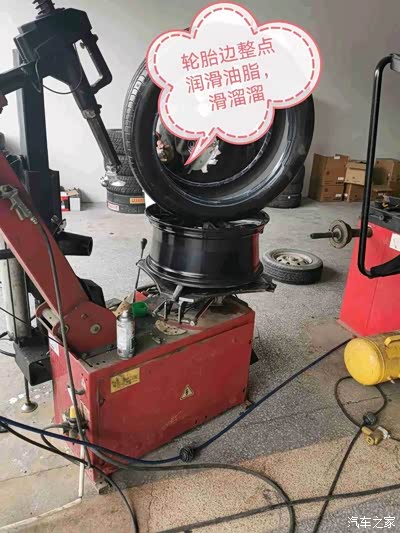

轮胎周边涂上一圈润滑油脂,尽显丝滑
这店小哥做事挺细心,轮毂装胎前用布擦得干干净净,在轮胎外圈均匀涂抹润滑油脂,打气前还问我平时胎压控制在多少,正常我的车四轮都是2.9,他也就打到2.9。

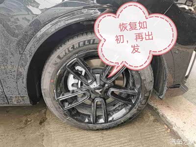

补好装上一切恢复如初,又可以开心上路。胎压出现偏低报警一定要注意检查,尽可能及时到专业补胎店检查修补,避免长时间漏气或补气后行驶将被扎处深度破坏,造就更大破坏损失。记得修前开空悬维修模式。
