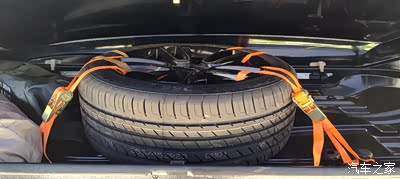

因为我酷爱旅行,有时候经常自驾游,今年去了新疆 西藏 青海 甘肃。有时候带的行李特别多,放在后备箱不够放,但是有一些地方又可能要露营,而且新能源车又没有备胎,所以决定装一个车顶行李箱,把一些行李和备胎都放到车顶行李箱里面!

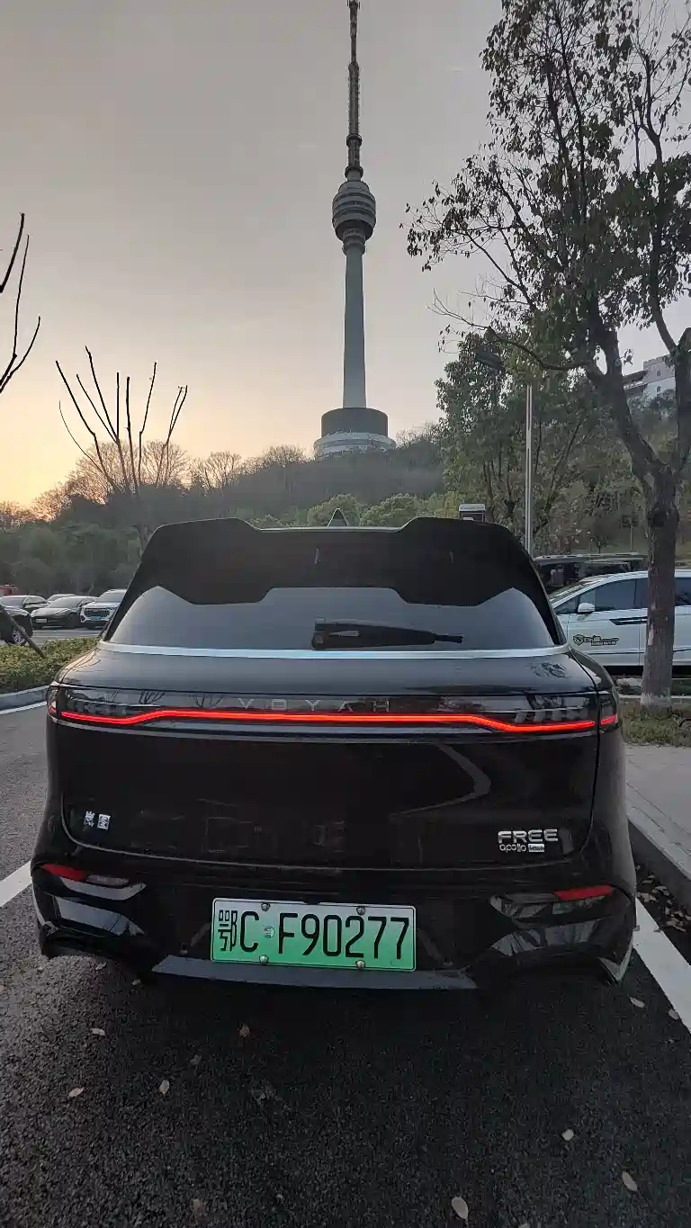

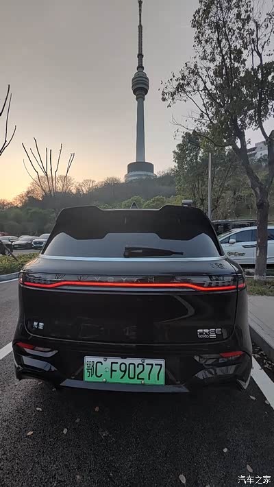

这是没有装车顶行李箱的时候

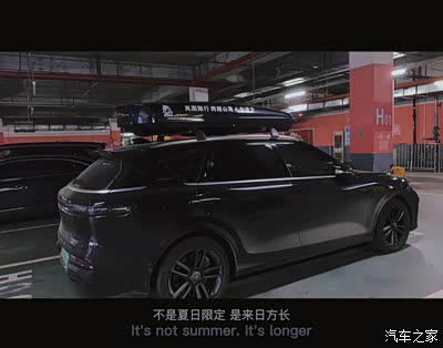

车顶行李箱的规格:

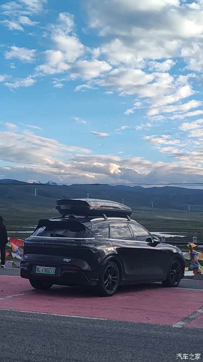

我买的是最大的一款,长度是231公分,宽度是91公分 高度是38公分。我的备胎规格是与原车一致的,是245R20寸的轮毂轮胎。

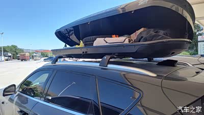

安装方法: 我的车顶行李架出厂自带,我选的这个行李箱很大,一个人不好弄,得两个人一起装。把横杆调整好以后,几个螺丝紧固就可以了,然后再把车顶行李箱放在横杆上面固定好就可以!装起来很方便,难度不大!

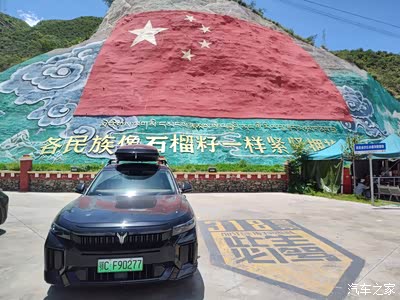

优点:肯定是储物空间更多了,在有些偏远旅行的地方,可能住宿条件不太好,比如这次穿越羌塘我就在车里休息,这样就能省下很多空间。

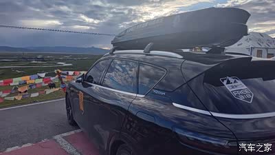

缺点:增加了一些能耗,比如油耗和电耗,大改增幅在1-2左右,然后操控性还好没有特别大的改变,最后就是噪音确实会增大,风噪会大一点,
我建议大家装的时候前低后高,要不然容易有口哨声,我的是没有发现。

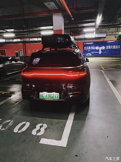

关于加装费用:
车顶行李箱价位在500-8000不等。看材质 看品牌 看规格,我是在熟人那里买的,1500多块钱买的,质量没多差,用起来还挺好。主要是横杆要用好的能支撑拉的住车顶行李箱。
我这个车顶行李箱,前面还带个扣子,更加能把东西扣住,有的水货跑起来就弹开了。
