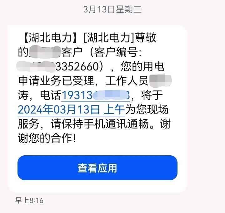

3、在“网上国网”app上申请
打开软件--注册--网上营业厅--办理--充电桩接电

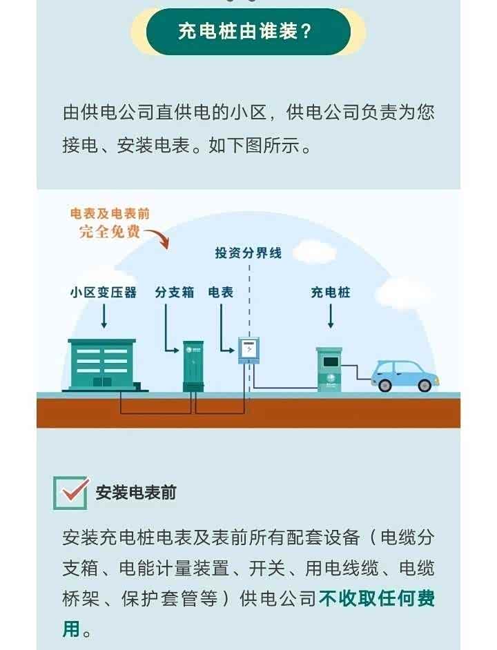

第三步:安装电表
申请后,本地供电公司会给你打电话,约上门看现场的时间。
先确认一下你的停车位,你要看你的车的充电接口在什么位置?我们岚图车应该都在左后侧吧
然后,你要确认一下你的充电桩大致安装在什么位置?
然后,再选择你的电表安装在哪栋楼的电力管道井中。

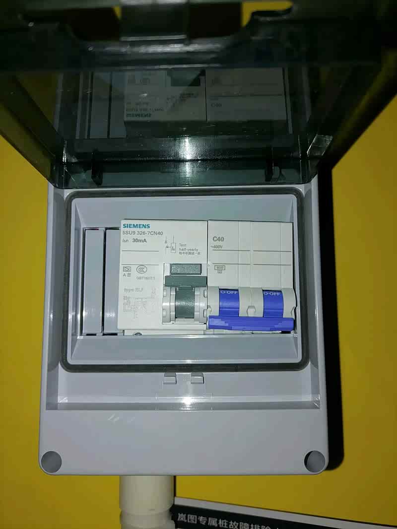

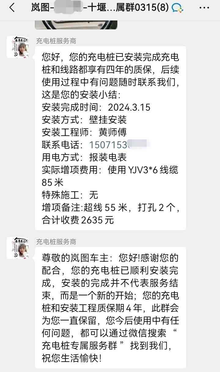

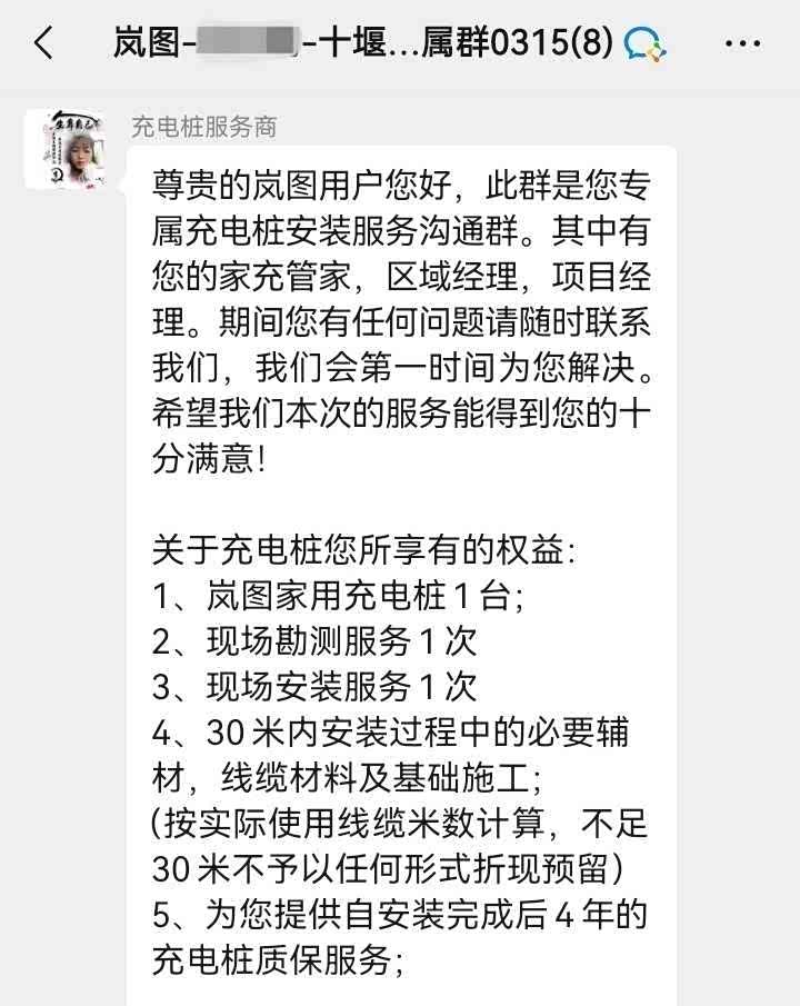

第四步:安装充电桩
可以联系售卖充电桩的商家了。他们已经提前为我建立了专属服务群。

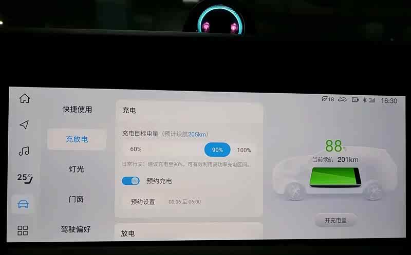

在充电桩安装好的当天晚上,我就测试了“预约充电”,很好用。

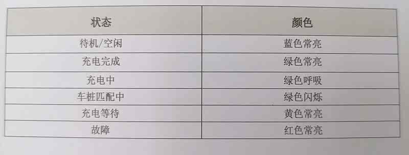

使用时要注意观察充电桩指示灯的颜色
有几点需要说明的。
1、预约充电
2、不使用时关闭充电桩电源

第三步:安装电表
第四步:安装充电桩

使用时要注意观察充电桩指示灯的颜色
