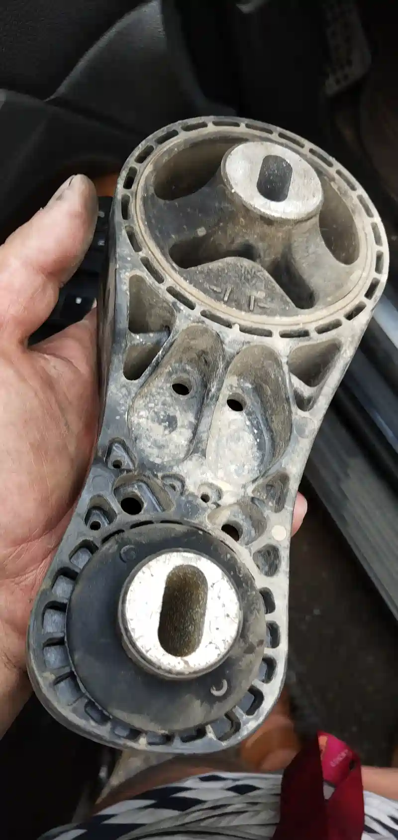

打开发动机舱,依次把昨天的保险盒总成和底座拆下来放一边,然后把发动机减震上支架拆出来,皮带就可以看到了,把张紧轮拆下来,皮带就可以轻易的拿下来,
