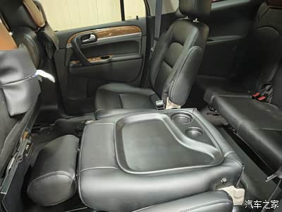

更换的座椅是白色的,原车是黑的,要包黑色皮及塑料部分喷黑(已改完)
改之前
更换座椅的帖子我会单独发一个
改之后
关节处忘了喷了
放倒后变成小桌子
更换座椅后滑道位置改变,地板露出凹坑,准备用硬化黏土填充,地毯也得手工重新做个(正在进行)
