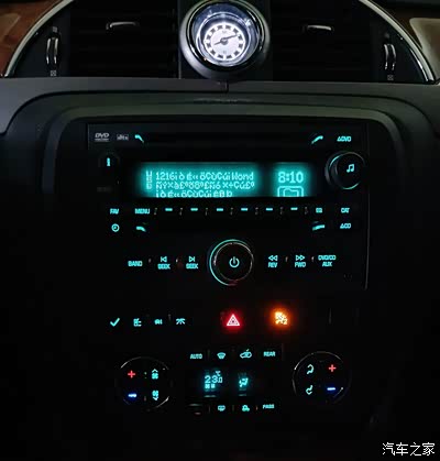

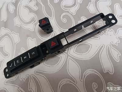

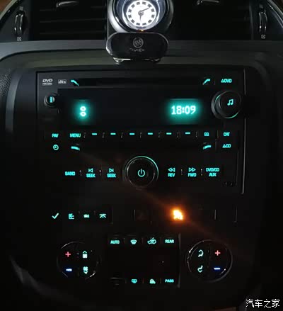

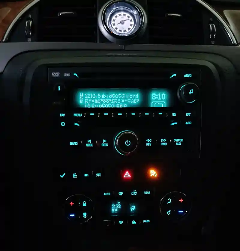

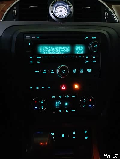

双闪键重新亮起背光灯,红色三角形按键居中,看着就舒服。

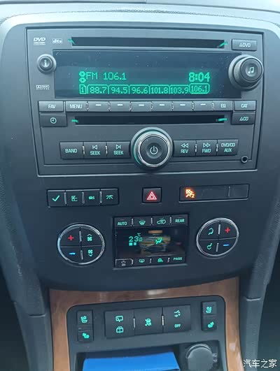

有一天晚上,开着昂科雷外出,半途需要靠路边停车,停好车后就想着打开双闪灯,但看不见双闪按键,只得打开阅读灯才看见双闪键,实在不方便。

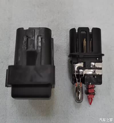

起初,我也没有在意,认为原车出厂就没有背光灯。但后来在昂科雷车友微信群里,翔子大师说是双闪键里面的小灯泡烧坏了。
因此,我就想着必须修复背光灯,否则太不方便,也影响美观。

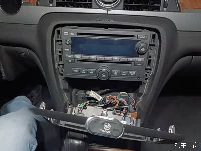

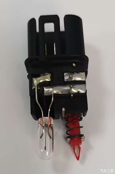

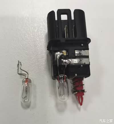

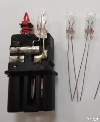

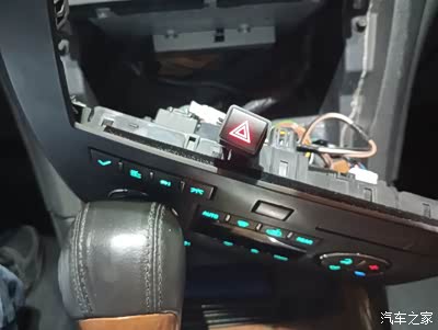

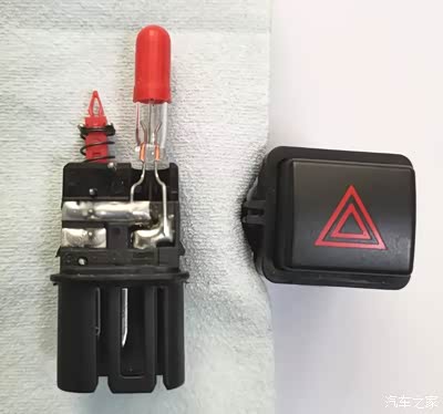

其实更换灯泡并不难,撬开空调面板,把双闪按键取下来,撬开双闪按键的后壳,把新灯泡焊接到原位即可。

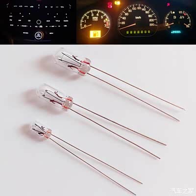

灯泡型号是T5,也就是长脚的仪表盘背光灯泡,网上有很多的,还有新型的LED灯泡,但需要区分正负极,因此我还是采用钨丝灯。
更换灯泡后,先插上接线,试试是否正常点亮,再逆序回装即可,有半小时即可完成。

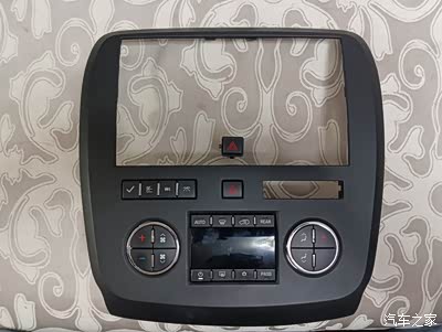

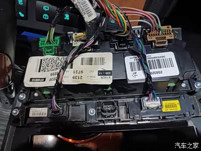

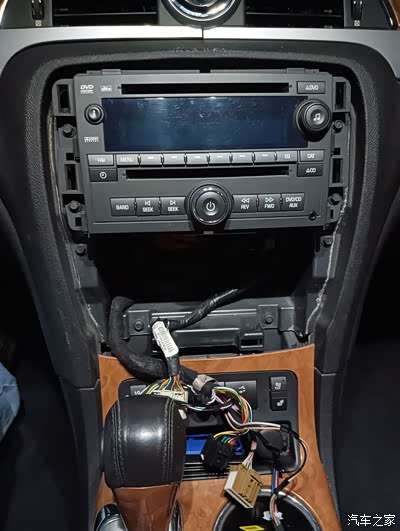

我是因为不知道如何取下双闪按键,自己摸索着干,就先拔掉了面板上的所有线束,把空调面板完全取下来了,最后才把双闪灯按键翘出来,其实不用完全取下面板,不用拔掉所有线束,就可以取下按键。
