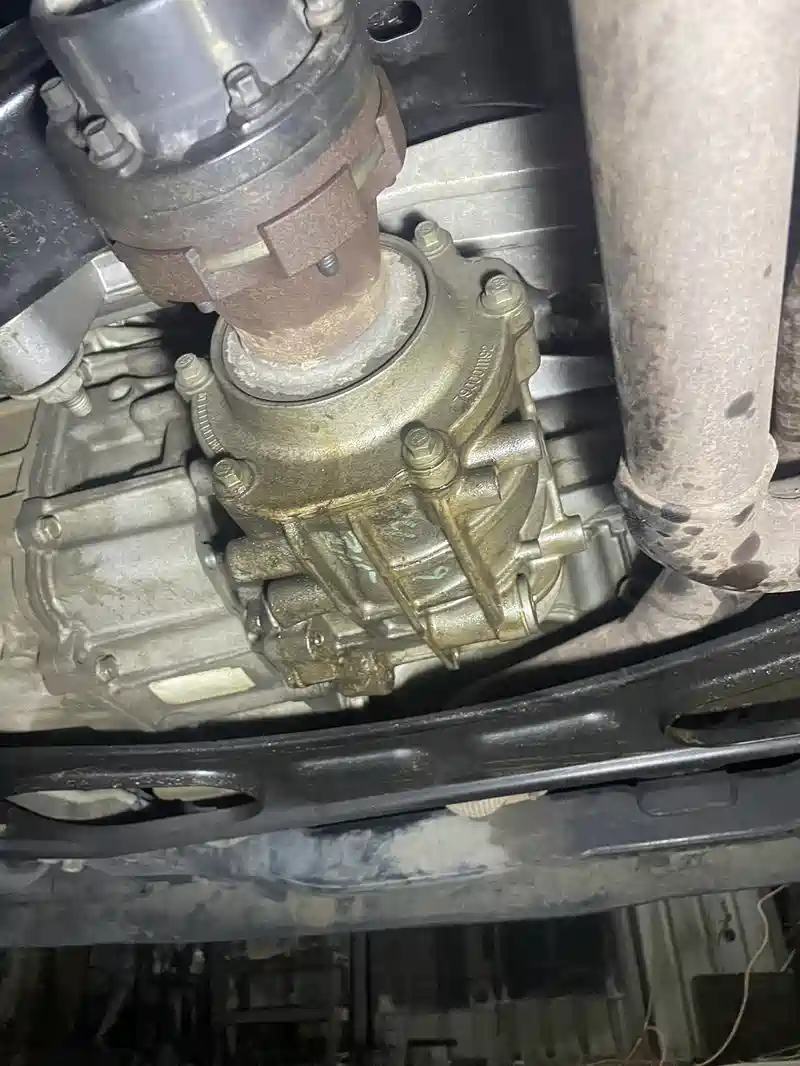

前差加什么油
bruno486 关禁闭 已屏蔽
小道消息说好像和变速箱油一起的?
2024-02-18 21:35 来自广西 回复
山里人强强2 关禁闭 已屏蔽
GL-5.粘度75W-90齿轮油
2024-02-19 21:23 来自湖南 回复
Oldwheels 关禁闭 已屏蔽
应该和后差速器油一样
2024-02-20 13:33 来自海南 回复
minidingdang 关禁闭 已屏蔽
发动机机油仅使用符合 dexos 1 规格的发动机机油或同等品,即 SAE 粘度等级合适的发动机机油。推荐 ACDelco dexos 1 合成混合油。发动机冷却液与清洁饮用水按 50/50 比例制成的混合液,仅可使用 DEX-COOL 冷却液。燃油添加剂上汽通用燃油添加剂。液压制动系统DOT 3 液压制动液。挡风玻璃洗涤液Optikleen® 洗涤液。自动变速器DEXRON®-VI 自动变速器油液。支座总成差速器 (后轮驱动模块)和分动箱 (动力传输装置)www.carobook.comSAE 75W-90 车桥合成润滑剂。钥匙锁芯多用途润滑剂, Superlube。发动机舱盖锁闩总成、副锁闩、枢轴、弹簧固定装置和释放棘爪Lubriplate 润滑剂喷剂或满足 NLGI #2、 LB 或 GC-LB 类别要求的润滑剂。发动机舱盖、车门铰链和后排折 叠式座椅多用途润滑剂, Superlube。密封条调节密封条润滑剂或绝缘硅基润滑脂。
2024-02-21 09:26 来自江苏 回复
哆啦次郎 关禁闭 已屏蔽
GL-5 75W90齿轮油就行
2024-02-24 20:11 来自山东 回复
是海龙阿 关禁闭 已屏蔽
昂科雷
我用的美孚75w90
