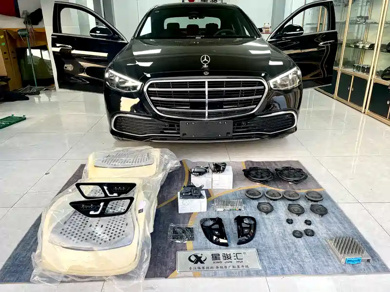

奔驰S级,即使是奔驰的旗舰级豪华轿车,但也避不开高低配置车型的区别,奔驰S级目前有四款不同配置的车型,分别是S400L商务型、S400L豪华型,S450L 4MATIC和S500L,S400L商务型是配置比较低的一款车型,虽然配置低,但是车价也很实惠,我们买一台S400L商务型,然后通过一些实用的配置进行升级,来达到满足自己的需求。
奔驰S400L升级柏林之声音响,旋转高音,360全景和通风座椅案例分享
柏林之声音响总共有15个扬声器,还有一台710瓦的功放进行驱动放大,15个扬声器分别是两个脚坑低音,四个中音,四个高音,一个中置,顶棚上面两个中高音,两个环绕。
四个车门无损替换铝制带有精致的Burmester字样喇叭罩,让其更突出奔驰S级的不凡。
前门A柱高音喇叭位置配置的是一个黑色的罩子,再搭配升级一对4D旋转高音,车辆通电时自动转出,熄火开门后自动收回,很美观,并且充满仪式感。

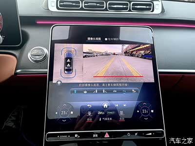

奔驰S400L商务型,5米29的车身长度,没有后轮转向,关键它连360全景影像都不标配,这款车车头又长,A柱又大,B柱又宽,盲区这么多,没有360全景环影这个功能还是不行的。
前摄像头的安装是需要拆卸它的前杠,将中网中间的盖板进行一个替换式,换成高配带有预留安装前视摄像头孔位的盖板就可以实现原厂摄像头的效果。
左右两边的后视镜下方,原车后视底壳是没有摄像头安装孔位的,只需要将带有摄像头的底壳替换安装。
奔驰S400L加装360全景影像,可以与驻车雷达系统的进行相互配合使用,只要车辆的雷达探测到障碍物报警时,360全景也会同时工作将车辆周围的实时画面显示出来,让你能更好的把控车辆与障碍物的距离。
360全景影像配合车上的驻车雷达,就像您的第三只眼睛,让您在车里能全方位地看到车外景象,避免剐蹭等的问题发生。
奔驰S400L升级原厂通风座椅
三个档位调节,三档吹风的效果,享受带来的愉悦,夏天必备的配置。
