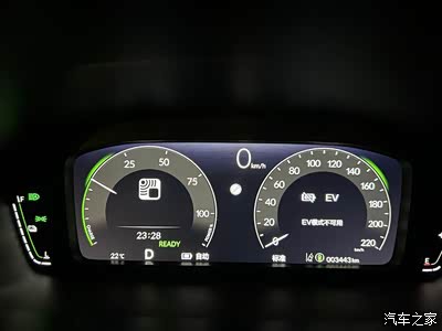

CRV插混EV模式跟省电模式切换不了,只能用自动模式。
临沂车友0870353
0浏览 · 2024-12-10 09:17· 发布于山东
用省电模式开着的,突然自己跳到自动模式了,然后其他模式就用不了了,怎么解决,有油也有电。
优质解答
重庆车友7305100 关禁闭 已屏蔽
本田CR-V新能源
发动机启动了,要暖机后隔一会才能切换纯电EV
2024-12-10 10:01 来自重庆 回复
crv插混车 关禁闭 已屏蔽
本田CR-V新能源
去年我遇到过,过一段时间就恢复了,大概半个月。
2024-12-11 08:04 来自山东 回复
nhyygb 关禁闭 已屏蔽
凯美瑞
小电瓶断电咯,软件遇事不决先断小电瓶。
2024-12-13 00:03 来自湖南 回复
ayi7t2zmr 关禁闭 已屏蔽
什么原因造成的呢,今天我也遇到了,高速节能模式突然就到了自动模式,切不回去了,发动机一直工作,有油也有电呢
2025-01-31 23:18 来自河北 回复
青岛车友8264802 关禁闭 已屏蔽
发动机自检是不能EV模式。自检完毕后可以继续使用EV
2025-02-12 20:14 来自山东 回复
HappyCRV 关禁闭 已屏蔽
观察一下,这种情况会不会是因为油量不足(只剩2-3格),节能(省电)模式受限了。
2025-03-06 08:49 来自山东 回复
特贵不懂车 关禁闭 已屏蔽
电池温度过低,热车过后,电池温度上去了,就能启用ev模式了。一般都是早上最冷的那会无法启动ev模式
2025-03-09 22:31 来自湖北 回复
