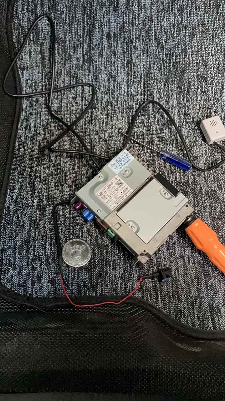

升级到047版本的车机系统,手机app无法安排充电设置了,各种方法都试了,还是没用。
无奈申请更换通信模块,中控拆了底朝天,换了新通信模块,结果登录不上,最后才发现这通信模块得按车架号刷tcu,这个通信单元是别的车主定的货,,先给我装上试试,虽然可以联网,但是无法扫码登录!白白浪费了一天时间,车还遭罪!

要拆那么多配件才能换通讯模块吗?

你那个4S技术有问题

本来TCU就是专车专用的,而且得向三菱申请。
