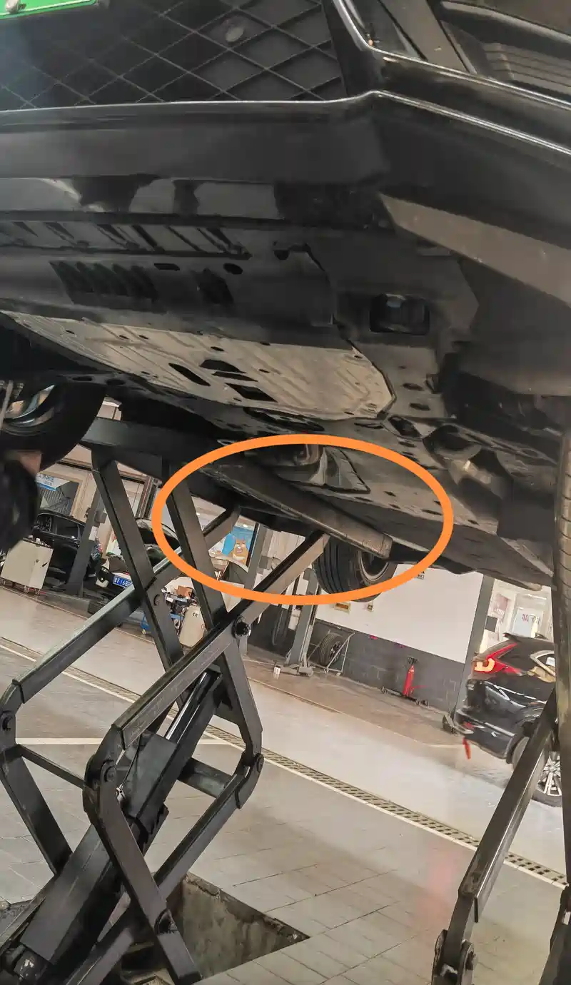

检查和换油这边没啥好说的了,说说举升机吧。
我们这边的4S店里有两种,一种平板式的,还有一种托臂式的,我次我的车上的是平板式的举升机。
车子举起来后我看了一下,电池居然比两边的边梁还低,这就出现了一个大问题,举升机直接顶到电池上了。
我用手按了按,驾驶侧的电池护板按下去软软的,应该是护板和电池之间还有空隙,没有挤压到电池
副驾驶一侧就惨了(黄色圈住的位置),排气管被压的死死的,还有电池护板也崩崩硬,应该是被挤压了,
不知道对电池安全和电池质量有没有影响~~~
所以,大家尽量避免用这种平板式的举升机!!{附图}
