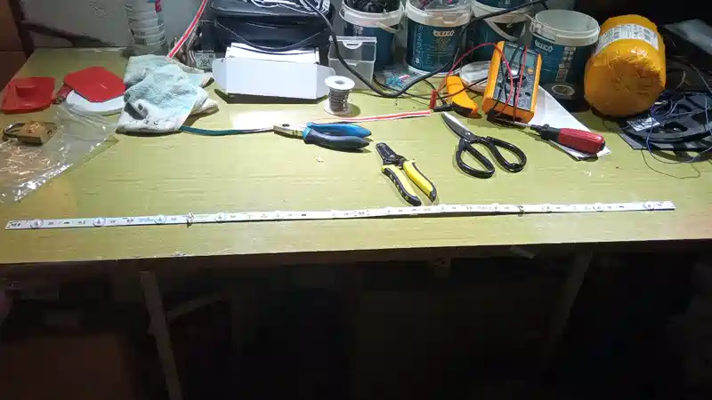

科赛Pro尾门板尾灯只有倒车灯可以亮,刹车灯和位置灯是装饰品,就连最基本的被动反光也算不上,是可忍孰不可忍,忍无可忍,无需再忍。
一条LED灯箱灯带,需要拆除上面的灯珠,只用铝基板
剪一段做实验用
就是这样弯曲一下,曲率尽量大一点,不然铝基板容易断裂
一看就来气的尾灯,此处狠狠的鄙视一下长安,难道科赛是后娘养的啊,一颗小小的灯泡都不舍得放
