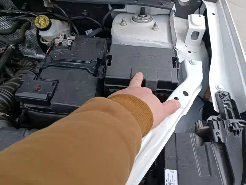

相信很多开瑞虎8、8PLUS、8PRO等车型的兄弟们跟我一样郁闷,就是每次锁车的时候天窗遮阳帘都会自动关闭,你说锁车自动关闭天窗是为了安全,关闭遮阳帘是为什么?
我找了台检测电脑进入车辆系统查看,想修改下遮阳帘的设定,最理想的状态就是遮阳帘的关闭完全我做主。可是车辆系统里根本就没有天窗这一项,只有个188位的配置编码,这编码我上哪搞去?奇瑞也不可能给我。看来从软件层面是没办法了。
软解不成那就试试硬解,解锁上车,接通电源,打开遮阳帘,关闭电源,打开机舱盖,找到天窗保险丝把它拔掉,关门锁车,哈哈哈,遮阳帘不会自动关闭了,大功告成。
这个方法非常简单,几乎不需要动手能力,只要按照我的图片都能搞定。但是有个缺点,就是天窗跟遮阳帘都不会再受开关及遥控器控制了。想要恢复也很简单,原位置装回去就行了。
打开机舱盖,找到电瓶边的保险丝继电器控制盒
找到这只绿色30A的保险丝,这就是天窗的保险丝
这个黄色的塑料片就是原车自带的拔保险丝工具,用手指捏着就能取出来。你也可以用尖嘴钳拔保险丝
保险丝已经拔下来了,下一步就是找个稳妥的地方存放这个保险丝,毕竟到想恢复的时候随手就能找到
我是把拔下来的保险丝放置在这个位置,这个是空置的保险丝位置
怎么看这个位置是不是空置的,可以看看这个位置插座里面是不是有线路的接触点,没有接触点就是空置,放在这里绝对安全稳妥。
如果大家有什么更好的方法,还望多多交流。最好是能搞到奇瑞的188位配置代码,这样从软件层面解决是最好的。
