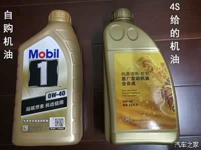

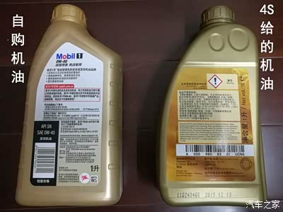

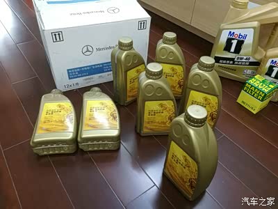

买车时送了1A1B。因为心急,不到2400KM就去把A保做掉了,同时通过朋友关系把B保的机油机滤空气滤三样东西要了出来。从那时起,就没打算再因为保养而走进4S的门。
4S是采用抽油方式。A保时,抽完后加了7.5升。
不过当讨要B保的机油时,4S还是克扣了我半升,只给了7瓶,是5W-40的,感觉应该相当于银美吧。
心想,就算奔驰不用,也可以给家里其他车子用,聊胜于无。
从4S要出来的机油
囤的京东自营机油
外观比较一下

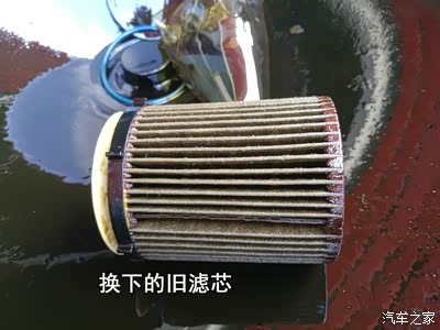

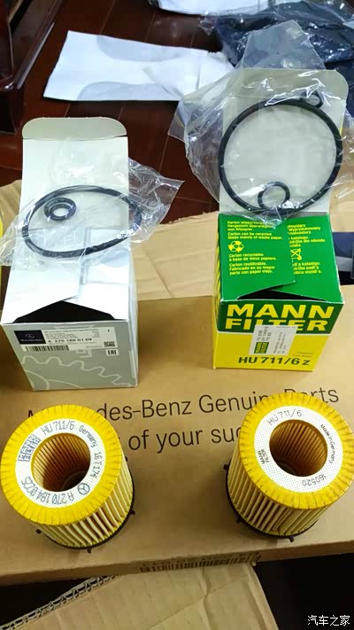

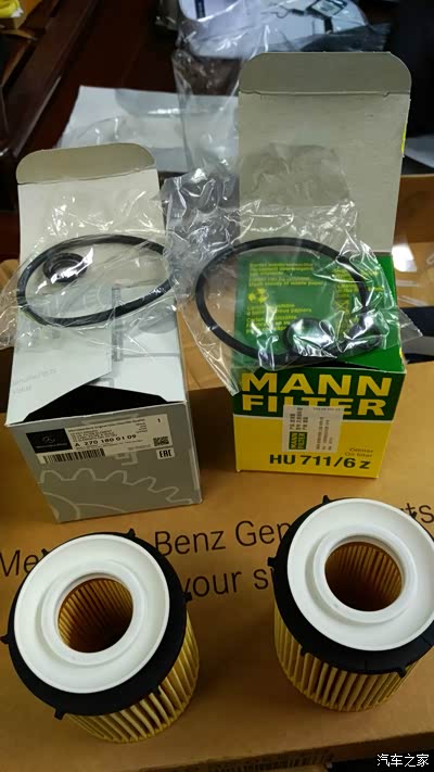

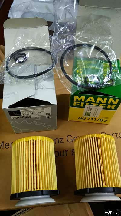

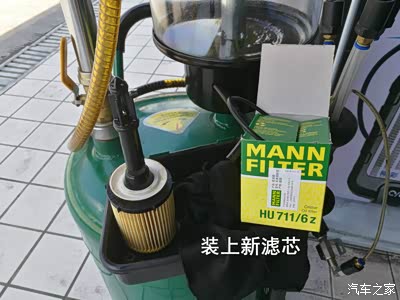

4S给的机滤,与自己买的曼牌机滤对比。
曼牌型号:HU711/6Z。
曼牌型号:HU711/6Z。

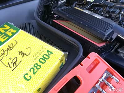

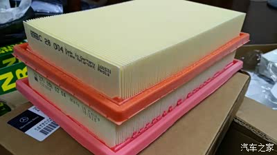

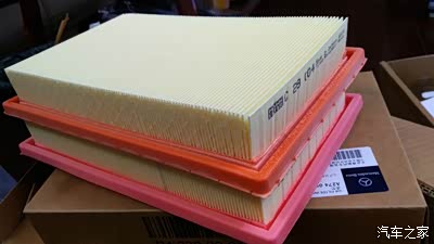

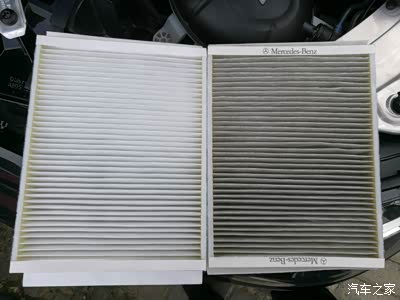

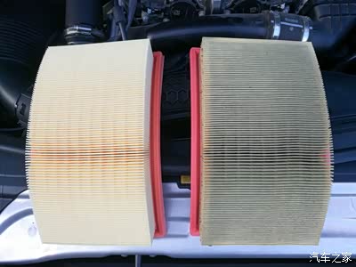

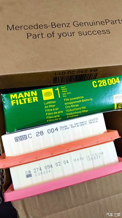

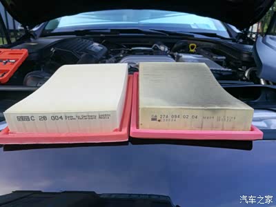

4S给的空气滤,与自己买的曼牌空气滤对比。
曼牌型号:C28004。
曼牌型号:C28004。

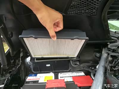

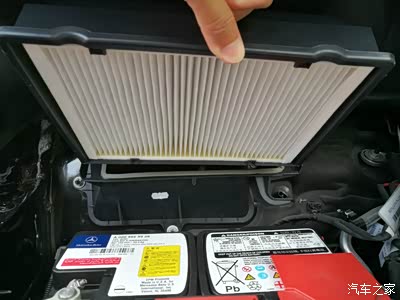

空气滤和外置空调滤的更换都很简单,换一下十几分钟的事情,上个月我就自己换过了。
内置空调滤还没买,打算过一阵子买好了再换。

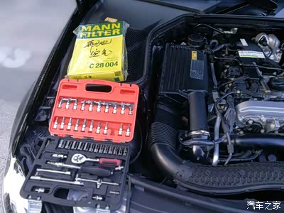

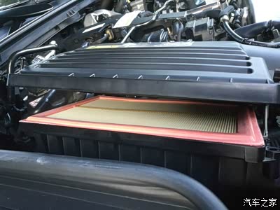

更换空气滤芯。
曼牌型号:C28004。
曼牌型号:C28004。

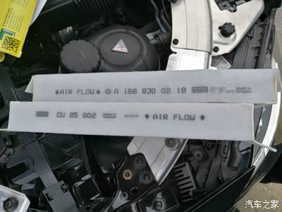

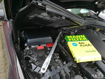

更换外置空调滤芯。
曼牌型号:CU25002。
曼牌型号:CU25002。

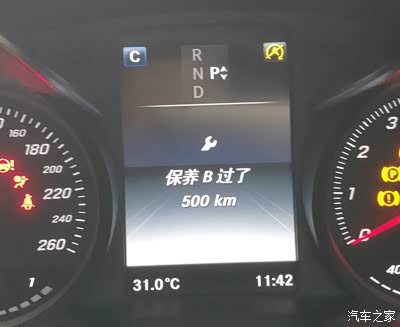

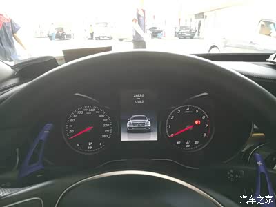

目前快要到13000KM了,电脑提示保养B已经超过500KM。无奈一直没空,顾不上管他。

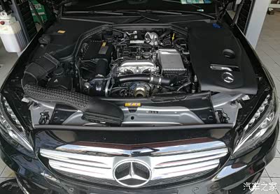

今天(7月29日,周六)终于抽了半天时间,来到朋友的洗车店,把机油换掉吧。
4S当初给我的机油不打算用。还是想用自己买的金美。
机滤也用了自己买的曼牌。4S给的下次用吧,无所谓的。

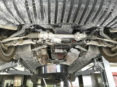

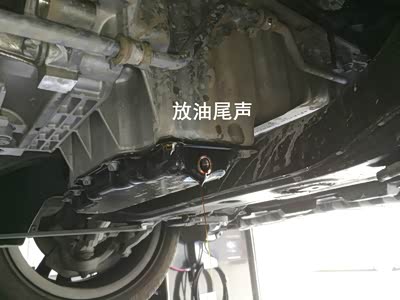

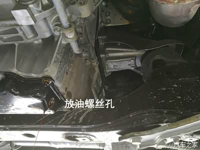

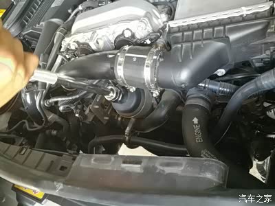

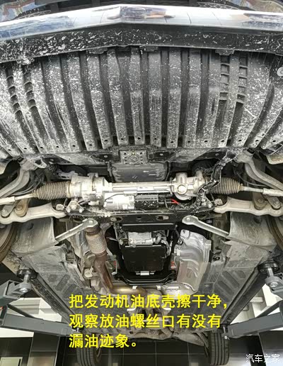

虽然店里也有抽油设备,但鉴于是第二次换,我决定还是采用放油的方式。
废话不多讲,上图。
废话不多讲,上图。

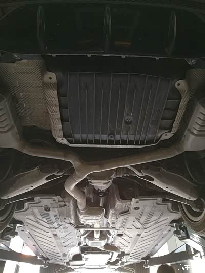

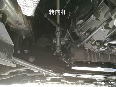

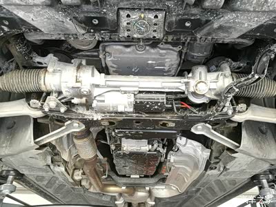

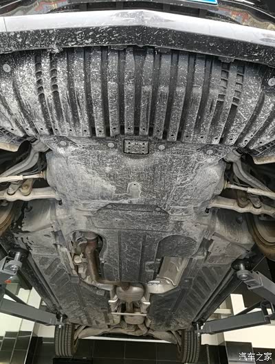

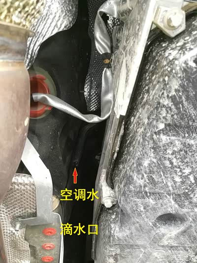

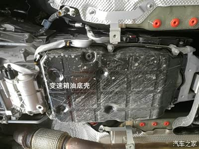

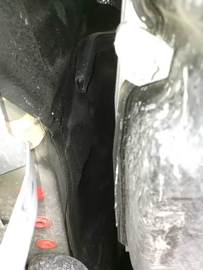

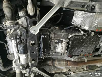

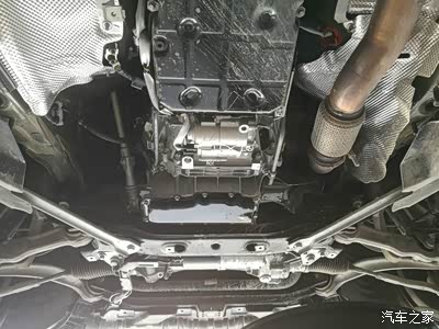

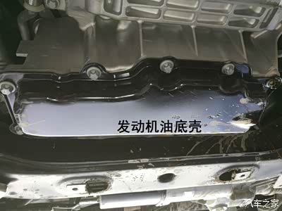

裙底风光---从前往后看
裙底风光---从后往前看

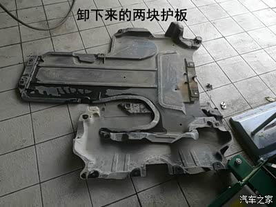

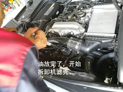

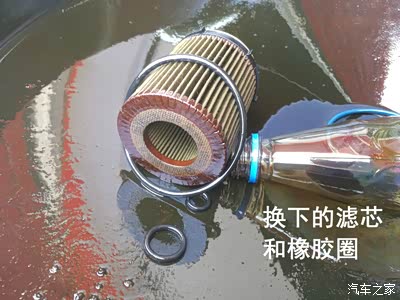

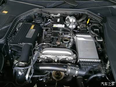

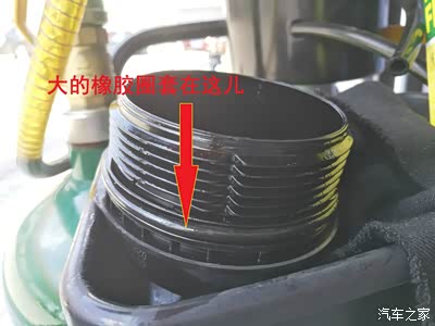

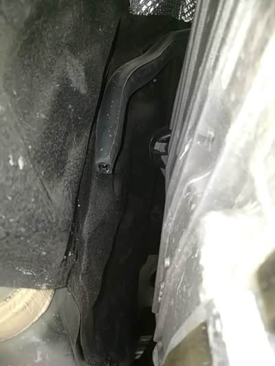

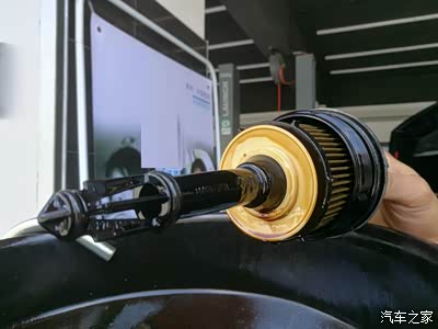

开始脱

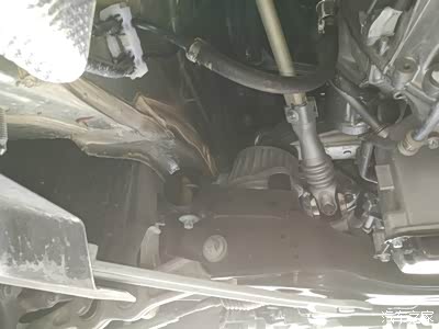

一个小师傅笨手笨脚,洒在护板上一些旧机油,后来又给我擦干净了。

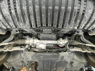

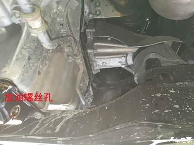

裙底随手拍
裙底随手拍
裙底随手拍

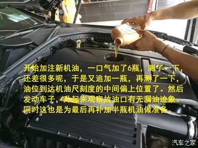

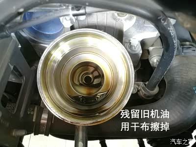

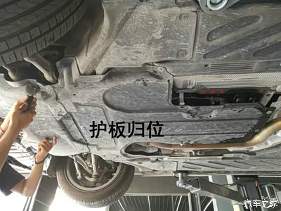

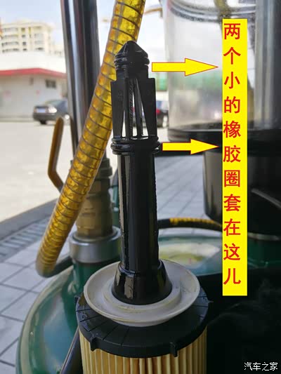

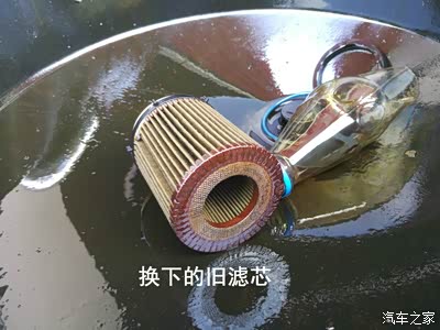

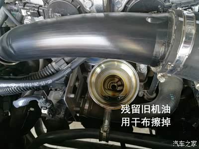

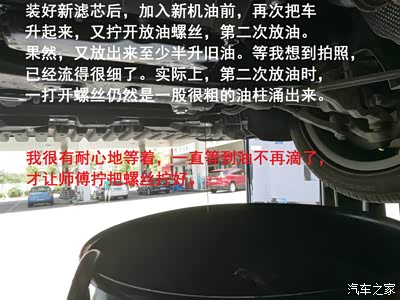

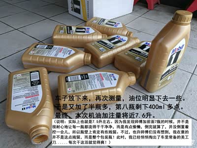

装上新机滤后,再升起来放一次油,有意外收获----又放出半升多!
加到中间刻度后,点火怠速几分钟,再测量一下,可以至少再加半升。
共加入新机油7.6升(或者说是7.5升)。

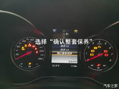

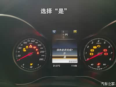

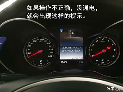

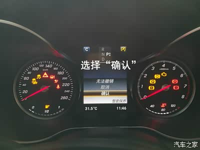

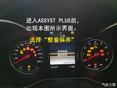

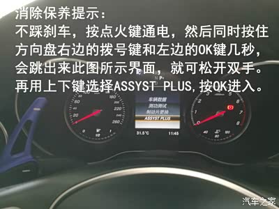

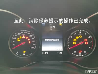

开始清除保养提示

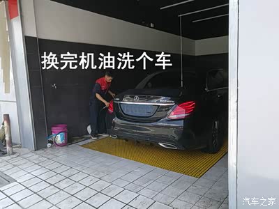

洗个澡

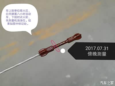

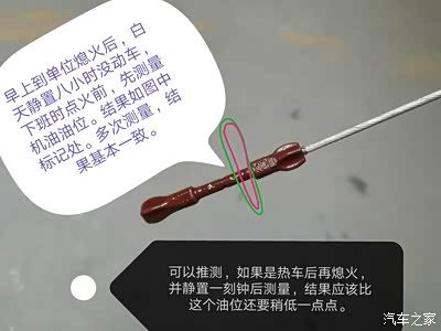

鉴于个别朋友怀疑我加机油加多了,所以我在此次保养(二保)后的第三天(7月31日)特地认真测试了一下机油尺,结果是,加注量正好,不多不少。
其实,首保后,我也在不同的月份测试过,油位都是很合适的。
那些一定要争辩说7升正好、或者说7.2升、7.3升正好的同志们,我怀疑你们的旧油没放(抽)干净。
-----------------------------------------补个后记------------------------------------------------------
