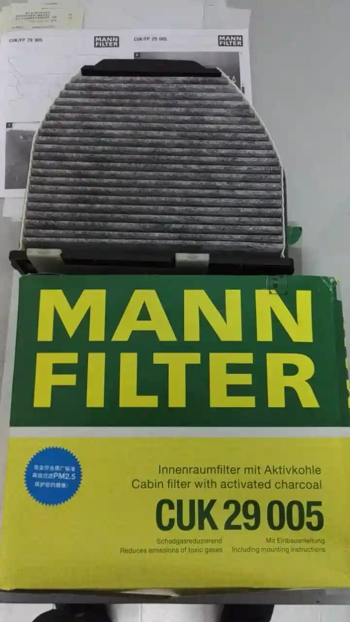

经过做作业,10款的C200用的曼牌滤芯型号是 CUK 29005,做工精致,材质非常棒,拿在手上很厚重。
侧面有生产场地,我查了下,是捷克。
里面有非常完整的DIY安装说明,一目了然,
