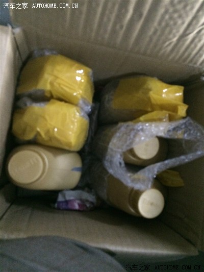

前些天说了车子机油该换了,实在太黑了,凡事都喜欢自己弄,于是淘了个机油泵,某东的金美孚1号。自己抽机油换机油,全程自己在车库操作,太脏,只是简单拍了些照片大家随便看看吧。
买了一小箱6瓶。不过困惑的是4S每次都是给加6升,但是说明书上却是要求加5.5升,这个大家可以看看说明书。
