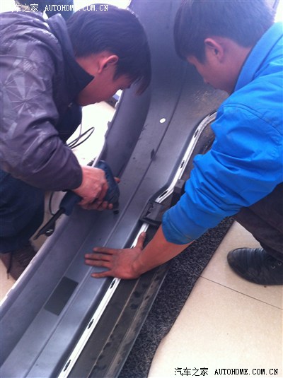

准备打孔
保险杠里面厂家已经画好探头孔位了
开屁眼咯

没用3M胶来粘,用热熔胶更牢固
毕竟是加装,钻孔还是有点瑕疵
