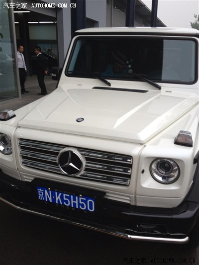

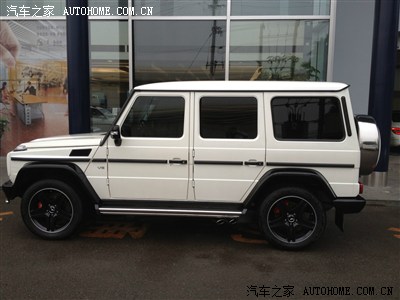

这次的改装不同以往!是全车喷漆改色~也是奔驰汇北京首发的第一台全车改色!希望火哥和黎版射精并争取上首页啊!改色的起因是源于我一次路上偶遇新款G55 AMG,我开着小C在拐弯时看到马路对过的白色G-Class,太漂亮了!我瞬时把车停在路边,下车奔向它,才发现是台G55 AMG,它的白色是那么晶莹泛着珍珠的光泽,而且珍珠颗粒又是那么细腻,高端,大气,上档次!超好看!~~在奔驰工作这么多年,这样的白珍珠漆也是我第一次看到!
左上图是第一次见到的G55,一眼看过去就知道油漆很特别/ 右上图是后来在4S店看到的同样颜色,阴天都可以看见珠光的色泽~

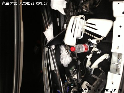

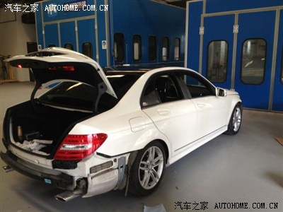

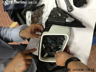

终于在朋友联系下,上上周四通知我可以去喷油漆了!地点在非常专业的施工厂房,施工人员是国内一流的喷漆高手!为了喷出效果,我联系了10多年的奔驰钣金师傅,现在是培训师的哥们帮我拆卸所有的原车保险杠,侧裙,尾翼,镀铬车身饰条,车门饰条,车顶压条,所有的字标,尾部星标,还有后视镜罩(这个必须拆掉),拆车是在奔驰亚洲最大的店里进行的~师傅的手艺非常棒!动作麻利,三下五除二我也上手帮忙,2个小时全都拆完了!然后开着车去喷漆地点!
这个翼子板护罩好熟悉啊!

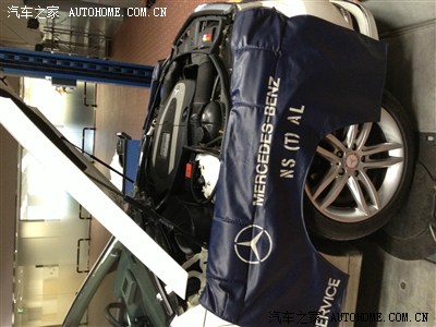

拆解外后视镜

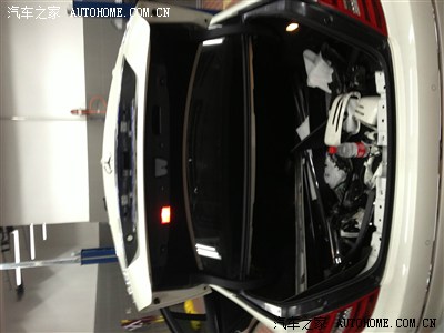

全都拆下来了,放在后备箱!

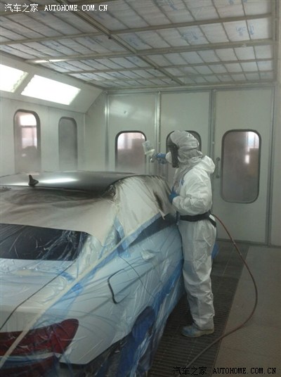

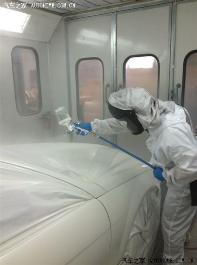

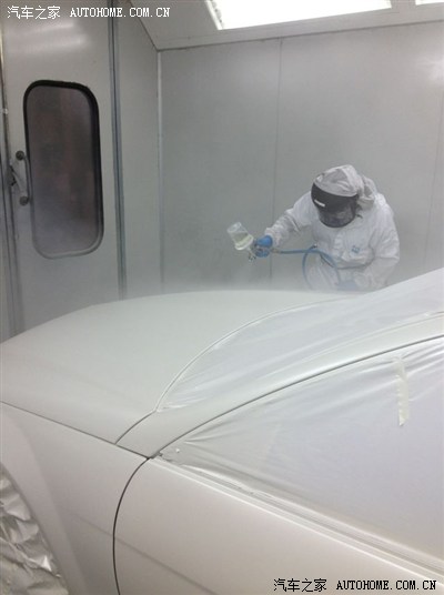

由于我要上班,所以车子放在那里施工期间没有在场,但是朋友都交代了所有的喷漆过程,包括打磨原车清漆,清洁,上新的色漆,烘烤,在规定的时间内喷珍珠,再上耐磨清漆(陶瓷清漆),最后打磨抛光!整个过程要持续4天,都有微信照片传给我施工进度~

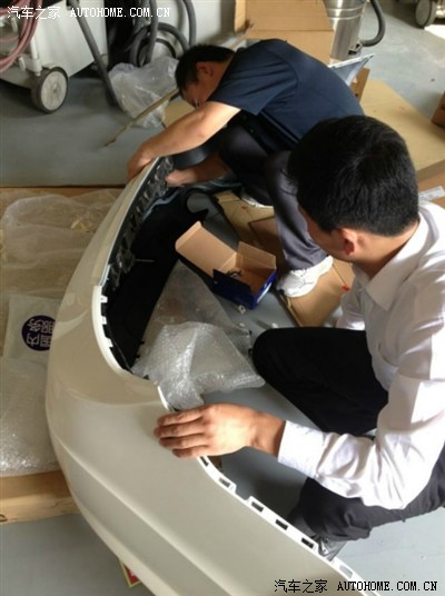

为了达到更好的改装效果,我下了决定,当天买了一套C63AMG的包围和尾翼以及中网一道杠大标,一同喷漆!这里我选择了尾部下唇的双边单出,没要4出,因为C300的排气足够漂亮了!
看图!

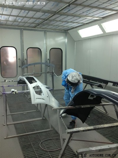

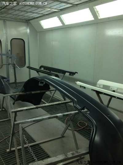

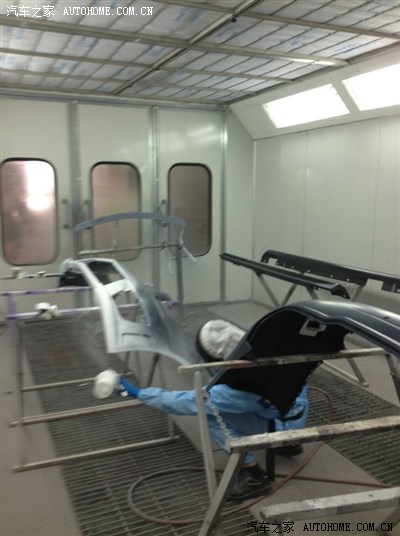

喷包围
这是新的后包围

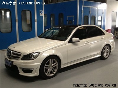

全车的预处理工作完毕,准备整喷!

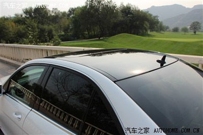

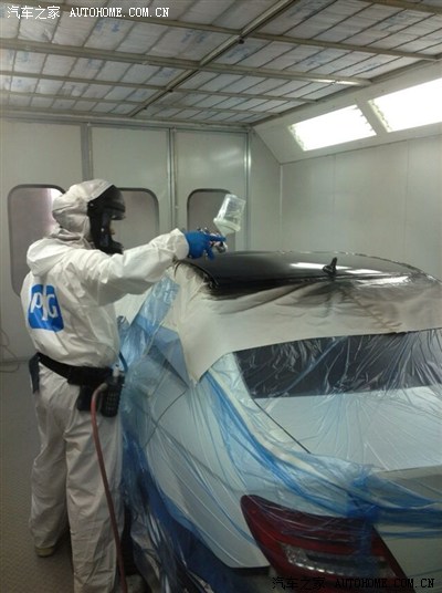

这里在喷亮光黑顶!喷出来的效果超赞!完全看不出和天窗玻璃的区别,融为一体!

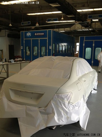

瞧~多专业的防护和设备!好像防化服!
看到珍珠已经喷好了!在喷陶瓷清漆~这个清漆非常耐磨!!!是成本最高的那种清漆
多专业的架势~!

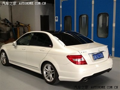

喷漆4天结束,接下来用了1天安装新的包围
调试安装新的后包围
后包围装好了,很合位!

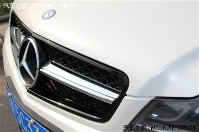

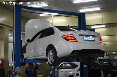

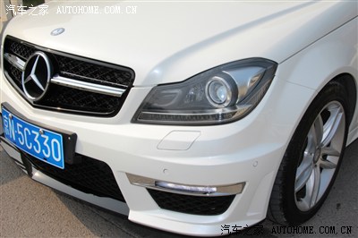

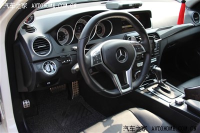

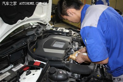

前AMG包围上车了,中网还没有换~随后开到修理厂做保养换美孚机油和Motul600刹车油,换C63 AMG三幅打孔皮方向盘,安装新的一道杠中网大标!等着看效果吧~~~
0W40机油,V6的3.0机器要7.5L

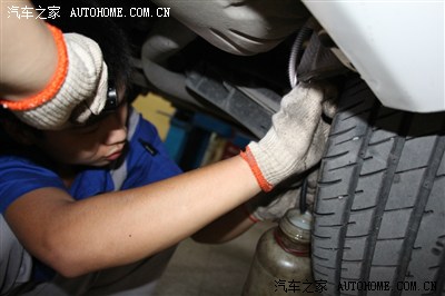

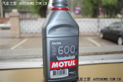

这个是民用级别最好的刹车油了,比DOT5.1还高!2瓶
换刹车油排气用了30分钟

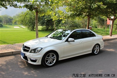

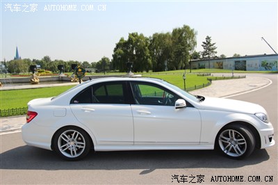

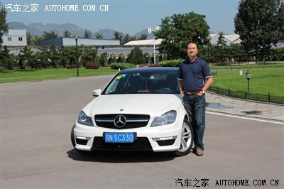

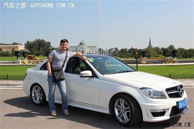

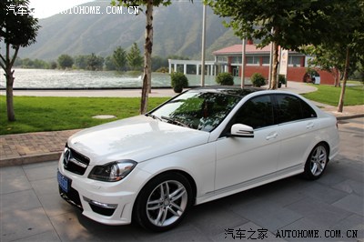

第二天来到华彬庄园环境真好!正好拍几张片子~
好兄弟也来露个脸~~

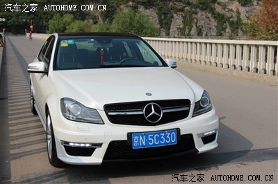

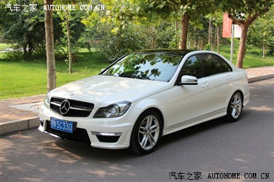

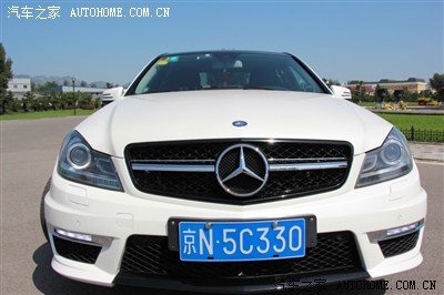

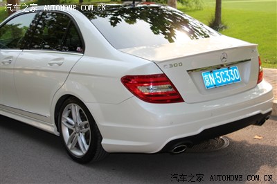

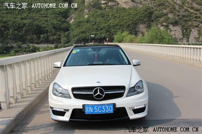

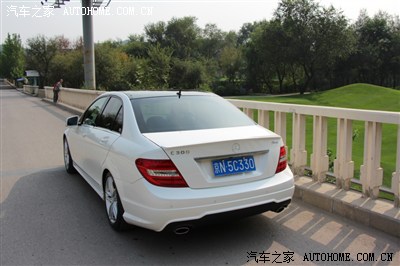

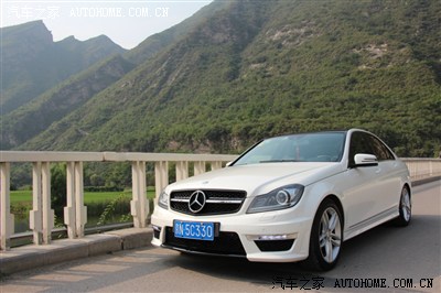

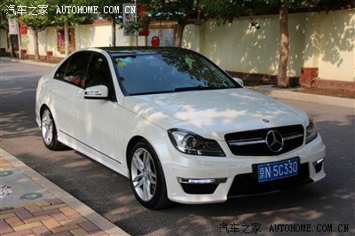

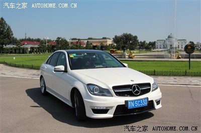

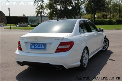

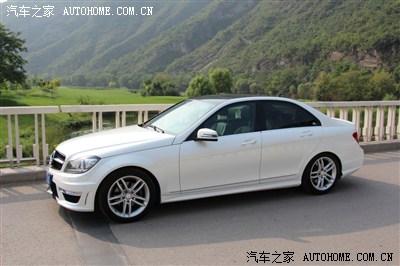

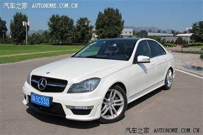

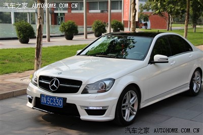

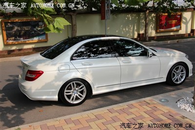

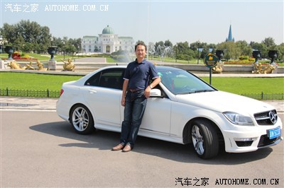

昨天趁着天气好,洗车,打蜡(Sonax极限纳米液体蜡)效果超赞!打完了非常润滑,蚂蚁都滑下去了还有股奶香味然后在门头沟我的常驻地拍照给大家~最好的照片在下面!

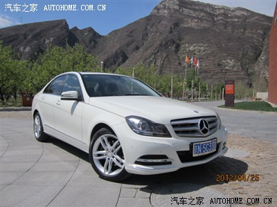

最后上一张原来粉笔白颜色的纪念!
谢谢观赏!申请上主页,大家看可以吗?火哥给个推荐呗!
