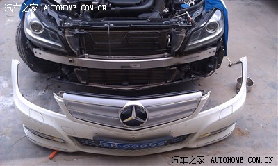

一大早到了改装店,由于事先确定过改装方案,所有配件也都提前运至改装店,所以到了后没有废话,立马开拆,先拆前杠:

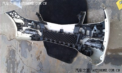

前杠背面很复杂啊。。。不理解为啥X宝卖的那么便宜。。。
水箱外面好多动物尸体!小C的中网格栅已经够密的了还这个样,让我想起了看宝马车时,问销售宝马的格栅间距那么大,都能进去鸽子,怎么防蚊虫啊?牛逼销售很不屑,我们的设计师既然这样设计,那就肯定蚊虫进不去!我勒个去。。。

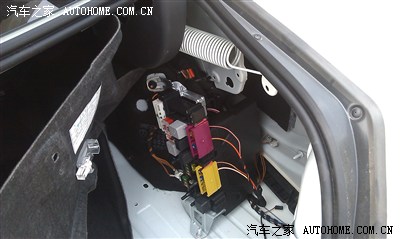

拆后杠要先拆掉后箱里面的所有咚咚,惊见电线都在裸奔!貌似线路外面缠的黑胶带就是绑一下而已。。。

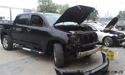

前后杠还没拆完,来了个大家伙跟我作伴一起拆。。。

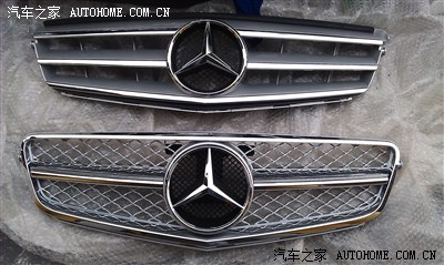

从包装里拿出中网,傻了。。。卖家发错货了,要的不是这种,全银色,太山寨了。。。果断的扔到一边,等喷黑漆。

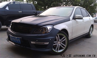

都拆完了,然后机盖、前后杠、侧裙统统上身,突然发现无中网的小C非常的霸气!以后有机会上个无标中网:

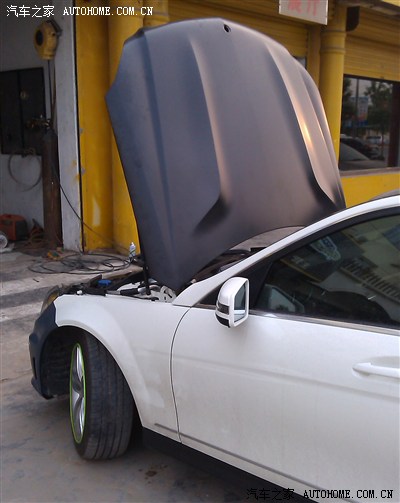

铝合金引擎盖,很有肌肉感吧?后来才发现这就是中看不中用的咚咚,高耸的驼峰,严重的遮挡行车视线。。。

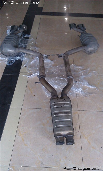

63原厂排气中尾段,看上去就有一股杀气。。。
正品的标志,产品序列号等信息。
中包的两个进气口居然口径不一致,测量了一下,发现都跟前段管径不匹配,果断的割下了原车排气的喇叭口来用。
提前焊好的三通,效仿日月大神加工的,但是略有不同,直管管径60mm,弯管管径50mm,为啥这样做?为了避免传说中可怕的掉低扭。。。

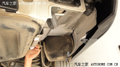

原厂右侧吊耳和隔热板,这两样都非常有必要,排气管工作时非常的烫,隔热是必须的。排气管通过原厂吊耳与车架之间实现软连接,可以杜绝共振和锈蚀。。。
隔热板完美上身,但是右侧比左侧少了一块,那一块是集成在挡泥板上的,这个没法后加。

铝合金机盖安装难度很大,需要至少三个人协作,然后进行微操,反复的试来试去,固定的位置位于机盖最下方,失之毫厘,谬以千里。。。
安装完毕后送去喷漆,第一次喷漆宣告失败,色差!换了包围后,整个车身加长了十几厘米,感觉修长了不少,最明显的地方就是从侧面看,小C有高鼻梁了。。。

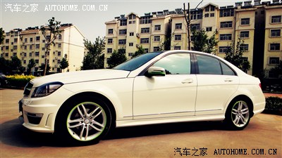

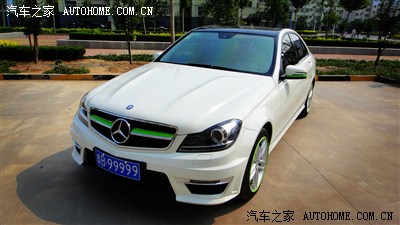

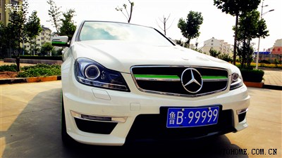

等了十天。。。漫长的十天,等车漆彻底干透了,又送去了烤漆车间,这次比较的完美,进去个土肥圆,出来个白富美!华丽丽的就那么出来了!下面传几张白富美的性感写真:
低视角侧前方向(中网和后视镜上的绿膜是我自己贴的,在改车店地上捡的下脚料。。。捡的。。。)
另一角度,机盖效果不明显。。。
正常视角,看车顶膜看机盖驼峰。

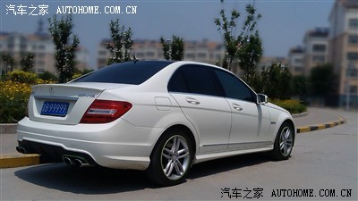

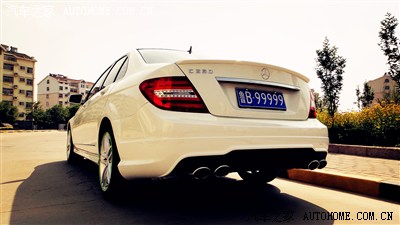

性感后臀,变厚实了变翘了,当然,重点是菊花!
这个角度不能少,小C最完美的角度
另一侧逆光低视角来一张。

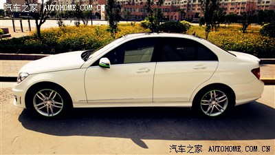

修长的车身,4米7的感觉跟4米5几就是不一样!
随意拍一张。
侧后再来一张,完美收官。谢谢观赏
