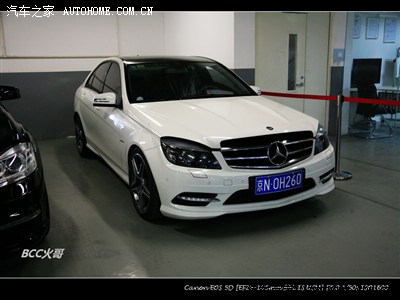

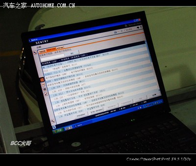

第一时间赶到金驰之星~~技师先做进场前的例行检查~~
奔驰维修电脑做车辆体检呢~~
检查完毕,一切正常~~

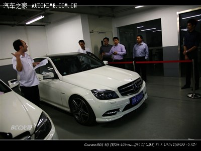

室外见到德国专家到来~~
对停着的每辆车都有巡视一下~~
我的小白已体检完毕就位~~

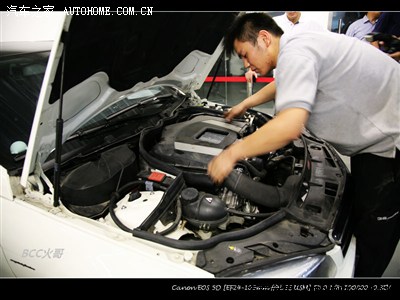

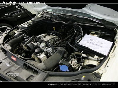

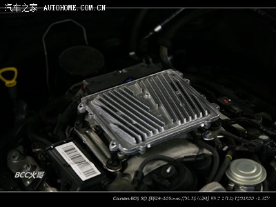

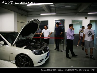

开工!打开机盖,取下发动机盖板,露出这个了~~
行车大脑—ECU是他?!

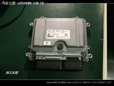

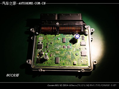

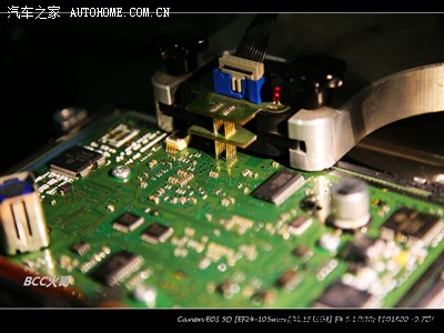

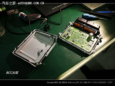

撬开密封的ECU主板盒~~
打开后是这样的~~

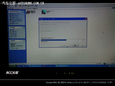

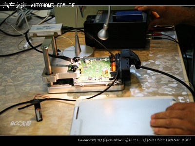

接上设备,读取原车数据~~
读取检测中~~
取出ECU的车辆要做好提示,万万不能启动供电~~
暂且不用的组件统一放在一起~~
工作台上的ECU主板,等待下一步新数据的写入~~

ECU准备装车~~
ECU就位后,扣上发动机盖板~~

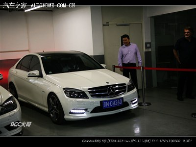

国内首例 MKB 个性化ECU的260,嘿嘿~~

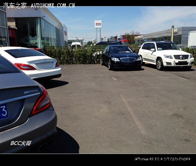

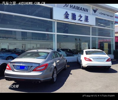

追求高性能动力的车友纷纷到场,下午有的忙了~~
有连续开了10个小时从长春赶来的MKB粉,佩服!
CLS 63 AMG~~
有GLK,还有S呢?

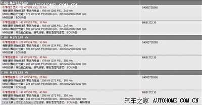

C260 MKB一段ECU        发动机 M272 V6 自吸
原厂数据                                MKB 提升后的数据
马力: 204P                          马力: 231P
扭力: 245Nm                      扭力: 280Nm(比MKB原厂数据多分配出15Nm)
0-100: 8.4秒                         0-100: 6.8秒
对比提升
马力增加: 27P
扭力增加: 35Nm
加速提升很明显!由于之前我换了255的宽胎,再加上上了amg刹车套件,车的大脚部分比原车加重了很多,常言道:轮下1斤,轮上10斤,轮下加重后,起步感觉有点儿粘,肉呼呼的,烧胎都有点儿困难,这次刷了以后,挠胎可以实现了,起步明显觉着轻盈很多,油门滞后的感觉也减弱了,总之,加速性能明显提升~~
ps:这次向德国专家要求的个性化ECU需求是加大扭矩,维持能提升到的功率,扭矩多提升了15Nm,达到了280Nm,功率到231匹~~

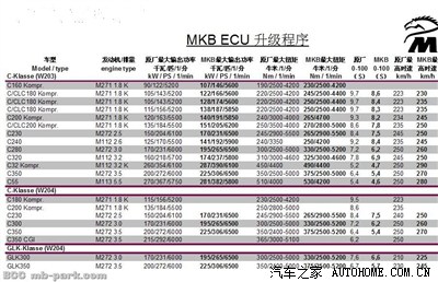

附:MKB原厂部分车型数据~~
