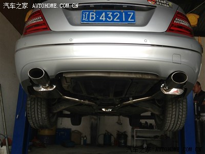

上车了上车了,绝对原装位,很轻松,5分钟搞定
来个局部效果图,怎么样
不知道为啥会有这么个照片,我的存货,一大堆高尔夫球,最近成绩不咋的了,越打越往回使劲,哈哈
尾部双出的效果
车子架起来看效果
继续升高,看整体效果,很贴合哦,注意右侧的帅锅
我钻到车底下拍滴,中段接口也是原装位
一拖二的局部细节
中段借口的细节,机器焊接的效果就是不同
中段后方的细节
吊架的细节
尾部吊架的细节
这个是尾段的细节,很闪亮哦
后方平视的细节效果
尾段消音左侧的吊架细节,原装位置
一分二的细节效果
远距离看看,不错吧
近距离看看,还是很不错
位置真的非常贴合,哈哈

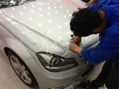

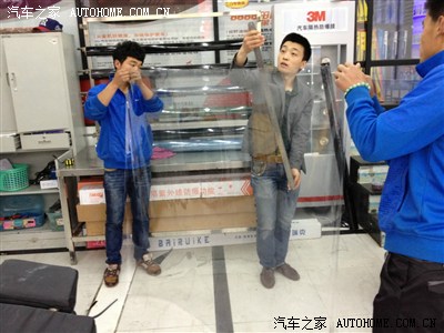

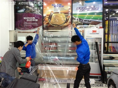

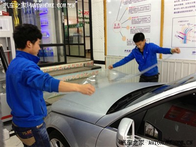

开始裁剪车衣了
丈量尺寸中
把打底的一层先撕掉
喷喷喷
材料是三层的,一层底料也就是不干胶的保护面,然后中间是我们需要的,最上面还有一层保护,目的是为了施工过程中不划伤主料,很细心的设计哦

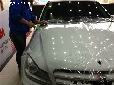

准备上车!

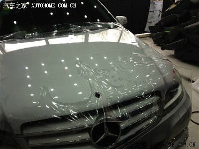

上车后效果,还没有刮水和烘烤

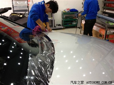

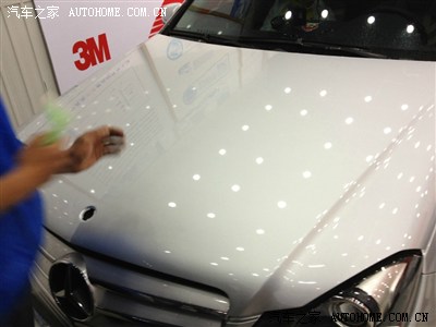

刮水开始了,左右对比一下下
有点效果了哦
贴膜是个细致活,脾气暴躁的干不了呢,我想以我这种性格(神马性格腻,举个例子吧,让我切土豆丝的话,哼哼,我能把菜板、刀子、土豆都特么给扔了,这个活我干不鸟啊,哈哈)是实在无能为力,过程中我自己尝试了贴了个B柱,结果贴工不错,但是刀工真心不给力,切歪了,直接费费,奉劝各位DIY高手们,贴膜还是很有技术含量的,要小心要小心哦

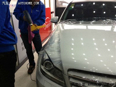

基本效果已经出来了,最难的是收边。
各种烧烤(孜然要不?来店辣椒面?)

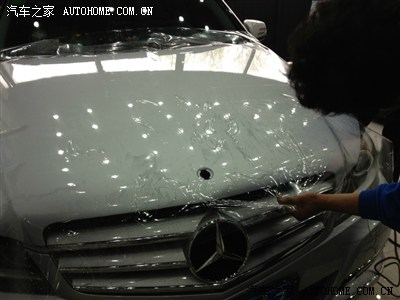

机盖是相对比较好贴的地方,最难的是什么?是保险杠,造型太多啦
一边烘烤一边还要拉伸——考拉???动物名称是如此命名的么?
大体差不多了,这玩意真麻烦,比我想象的麻烦

机盖快完工啦
怎么样,半成品已经很闪亮了吧,告诉你!这还没把表面的保护覆盖膜撕掉呢,会更闪亮的。

吹、拉、弹、木有唱哈哈
由于材料比较厚实,所以贴完了就非常平,大家看反光
保险杠上面的棱角部分处理细节
真是慢工出细活,对技师的手艺表示敬佩
刮板、吹风用过以后,还要用手,感叹上帝创造了我们的双手

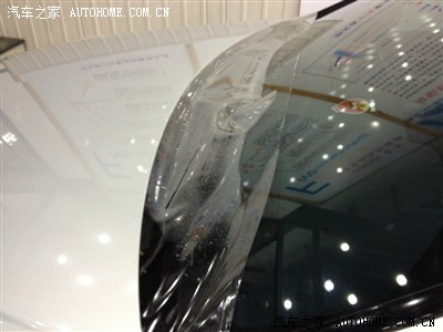

开始卷边,要把多出来的部分包到里面一些,这样的效果更好
局部的效果

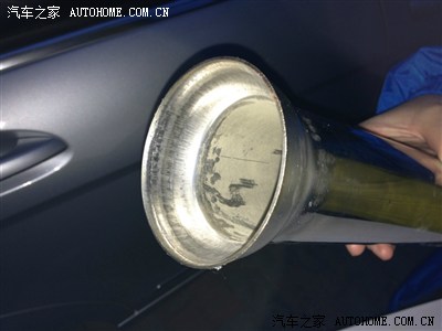

这个是我额外要了一个C级车单边排气那种的中段-前段接驳喇叭口
喇叭口是原装位的哦
机械加工的效果还不错的

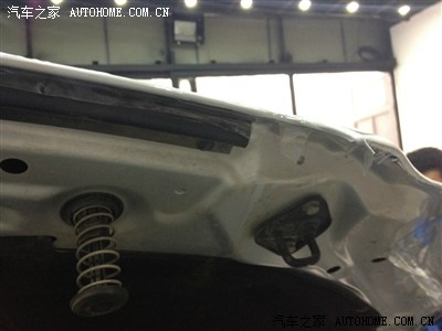

这个是发动机舱,正面看效果,里面还不是很脏,可以接受可以接受,公里数1W了。

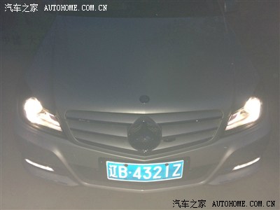

贴完以后我回家了,还是在我那个老车位(看过我作业的同学应该都知道,篮球架旁边,哈哈)看看大灯是否犀利?看看机盖是否闪亮?
这个是遥控钥匙打开车子的效果,LED都亮的,我的水果手机开启了闪光灯了
这个是没开启闪光灯的效果
我把LED行车灯给刷成常亮了,大灯开启的效果
闪光灯下大灯开启的效果

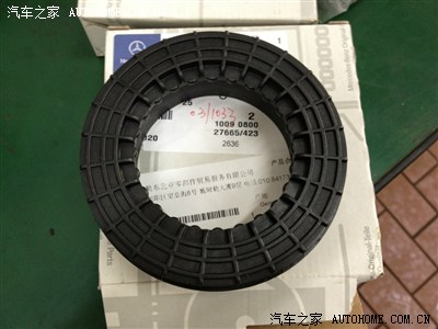

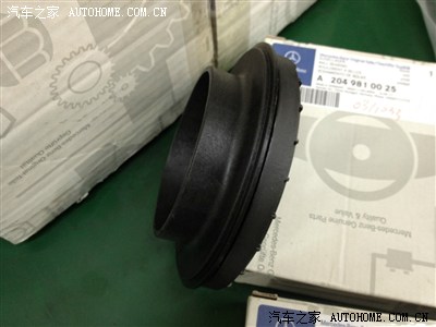

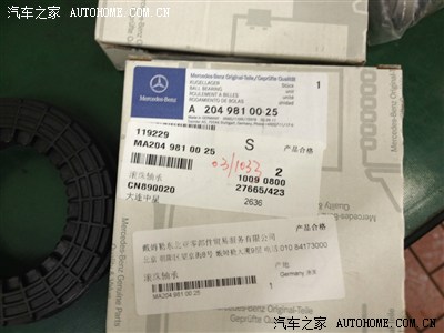

继续继续,转战到SSSS了,之前已经向大家汇报过,要更换前减震的,但是前减震没啥问题,毛病出在减震底座上面,这个就是底座的零件号和包装
打开包装,是这么个东东,塑料的,里面有轴承,可以旋转
反过来看反面的效果
立起来看侧面的效果,这个东东是连接在减震器和车体之间(是车体,不是下面悬挂)

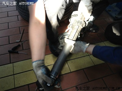

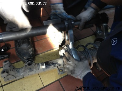

这个设备是SSSS用到的弹簧拆卸装置,德国进口,但是感觉上还木有外面维修店的那种设备好用呢,很麻烦的
这个是我车子右前侧的稳定杆,一个竖向的拉杆,胶套碎掉了,估计是我过分的暴力驾驶了还是质量不咋的,哈哈,能看到上面油乎乎的。
前减震拆掉了的悬挂是这样滴,大家看吧,红色的是我用哥俩好粘贴的刹车卡钳套套,之前发过作业的。
继续回来看看这个拆卸减震弹簧的设备
这个玩意的下半部,很粗,很长,很暴力……
连接上去以后,旋转下面的部分,就可以紧缩,然后压紧弹簧了。
稳定杆的包装零件号
打开包装的样子,就这么个小东西,不知道价值几何,估计不能便宜了

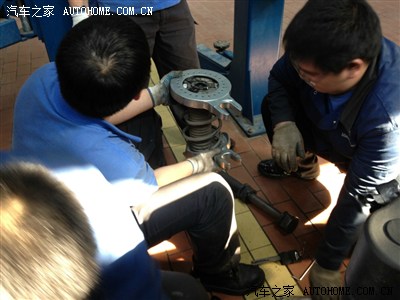

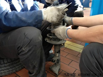

弹簧已经压缩到位,拆卸减震器开始
这个设备很是笨重,而且操作起来真心的麻烦
近距离看弹簧被压缩的效果
继续压缩压缩再压缩

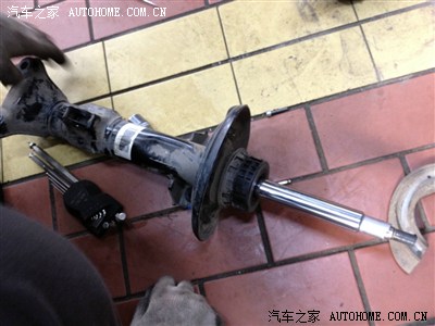

压缩到位了,可以把减震器拿出来啦
减震器就是这么个东东,国产

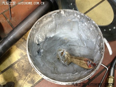

要在底座上涂抹润滑及填充的膏体,途中下面的白色小罐子里面的东东,图中黄色的东东是套在减震器活塞杆上的。
近距离拍摄了一下之一罐子膏体
再近点,有店模糊了,水果机的效果,大家见谅,另外SSSS内部是不允许拍摄的,我是偷拍,偷拍啊
各种涂抹
