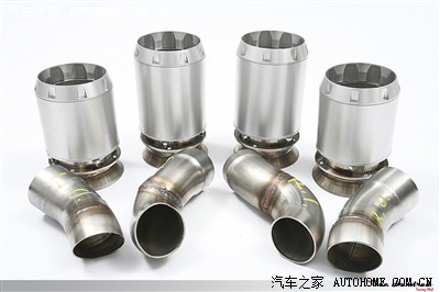

我于是开始在网上进行调研,希望找到一个理想的解决方案。这时一篇文章吸引了我的注意。总部位于美国佛罗里达州的RENNTECH公司,刚刚推出了号称最暴力的C63改装,他们将其命名为C74。乍一看,我以为发动机的排量被增大了。这还了得,C63本来就是经常在去加油站的路上,以北京的路况,我看我连开到加油站都要成问题了。仔细读了一遍,才发现原来是个误会。74的意思是,C63的后轴距被增加至74英寸,也就是大约1880mm。有了这个宽度,C63就可以轻松的装上315的宽轮胎了!同时,车身上多处的空气套件,可以大幅度改进原车在高速行驶下的稳定性。当然,在动力方面,RENNTECH也通过对ECU的修改、换上新的气缸头、高流量排气系统等等方式将原车的457马力提升到令人咂舌的605匹。

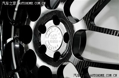

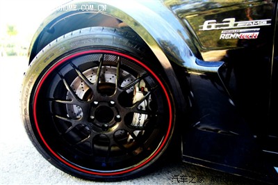

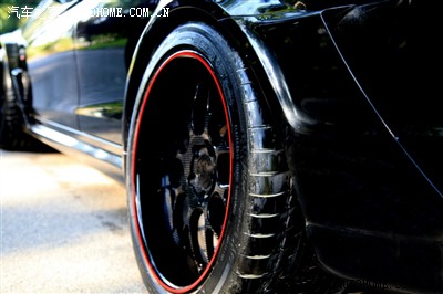

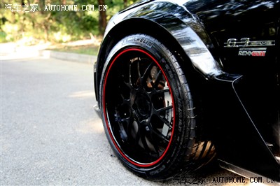

- 轮毂采用360 FORGED 19寸碳纤维Mesh 8铸造轮毂。 前轮配备245/35/19、后轮配备305/30/19的米其林PS2轮胎。RENNTECH为他们的官方C74配备的是275/30/19和305/25/20的轮胎。可是考虑到国内的路况,加上我也不想太多的牺牲乘坐的舒适性,所以最终决定还是不照着他们的规格来了。

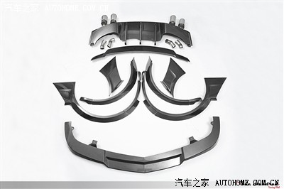

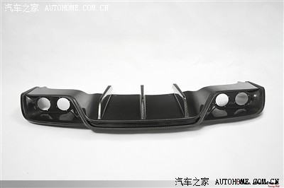

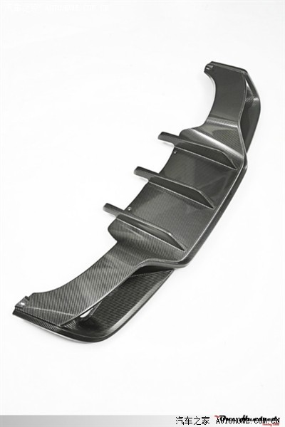

八月七号向RENNTECH下了订单,九月五号套件抵达了北京。本来360方面告诉我们定制轮毂要两个月的。想到小黑一身宽体、四只小脚的狼狈样子,就算一个礼拜也无法忍受呀!好在一番加急之后,九月七号轮毂也到位了。先给大家看看这些部件。

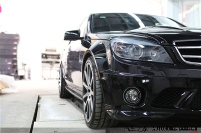

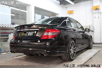

下面是小黑手术前的样子。大家可能注意到那副轮毂不太一样。是的,那是一套19寸的轮毂。因为信息有误,我被告知360的那套定制轮毂要一个多月后才能到货。这下我急了。总不能用原来的那套18寸小脚配这套宽体呀,岂不变成怪物了?可是让我再等上一个多月才进行安装,我实在难以忍受。情急之下,跑出去买了这套轮毂,配了前235/35/19 后275/30/19的Sumitomo轮胎,用作360到达之前的替代品。没想到,两天后,360轮毂到货了!我晕!
其实,仅仅换上这套轮毂,小黑已经漂亮不少啦,而且我喜欢这套Sumitomo轮胎的感觉。转向变得非常锋利,而且那种黏黏的抓地感觉很让人痴迷。可惜,这套新鞋只用了两天!而且等到开始安装宽体了才发现,这套行头其实也根本做不来替代品。C74实在是太宽了,不用定制的轮毂、轮胎根本搞不定。哪位朋友想要我这套轮毂,我就便宜出手了。

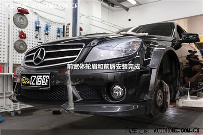

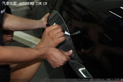

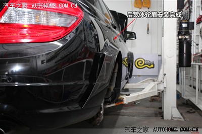

这是C74的安装说明书,另外RENNTECH还附了一张光盘,里面也是说明书。

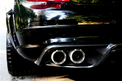

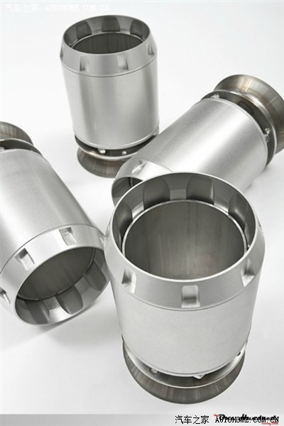

套件全都是高质量的碳纤维,轻盈结实,拿在手里完全感受不到重量。改装的工程师们觉得这些套件太好看了,不舍得把他们喷漆,于是我们决定先直接装上试试看。

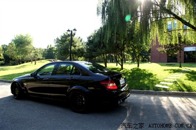

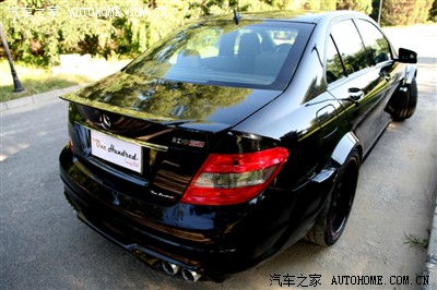

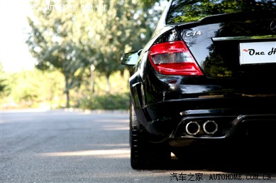

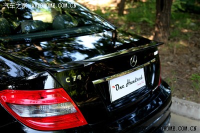

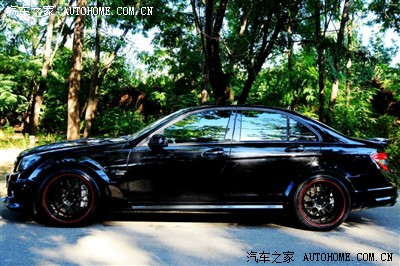

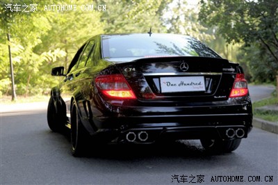

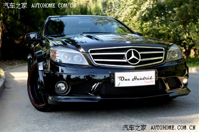

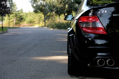

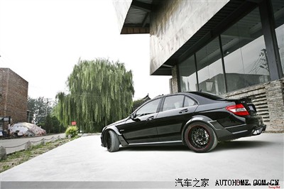

终于都装好了,给大家看看样子。

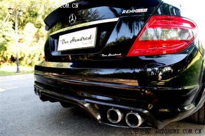

看上去不错是吧?不过说实话,照片比实车好看。为什么呢?因为那些碳纤维在阳光下反光太大了,一眼看去,几乎看不到它们的存在了,加宽后的体积感不明显。待走近了细看,又觉得像黏上去的塑料壳,一点都不高级。最终,我们还是把轮眉、尾翼都喷上了漆,只保留了排气管部分和前面的大铲子。这下漂亮多了。同时,黑色的轮毂从侧面看也不太协调,后来发现是门边的电镀条搞的怪。把它们都贴上了黑色的橡胶条,视觉上就和谐多了。其实,在我心里,是有点点后悔没有用银色的轮毂的。没办法,实在不舍得再多花钱了。就这么将就吧。以后各位朋友改装C74,一定要事先拿实物比对好,免得颜色不搭,到时候后悔!
宽体安装完毕,顺带就刷了ECU,动力提升了90匹马力,达到了540多马力,扭矩也增加了不少。开起来确实感觉轻盈了许多。大脚油门起步,原来在三千转肯定打滑,现在则完全没有问题了。轮胎的厚度我认为刚刚合适,并没有影响乘坐的舒适性。转向依然敏锐,路面反馈清晰。但是我隐隐觉得,如果换成305/25的更薄一点的轮胎,也许效果会更好。有个有趣的现象,就是低速时的排气噗噗的爆破声音变得明显了许多。咨询了一下,大家都觉得和改动ECU没有关系,可能是后面的几个管子多多少少起到了些扩音的作用吧。这里要提醒大家,如果不加宽轮子,还是不要刷ECU,会导致你的车没法正常开的。相当于穿着高跟鞋跑百米,自找苦吃啊。
因为刚刚改好,还没来得及对高速行驶下的稳定性做测试。但是根据RENNTECH自己的数据,这套空气套件应该会给车身带来相当大的下压力。我想他们应该没有吹牛。
在北京想找个适合拍照的地方太难了。折腾了两天,才勉强找了一处环境相对清新的地方拍了一组照片,但是效果还是不十分理想,代价是被蚊子叮了一身的包!北京真是脏啊,为了拍照专门去洗了车,结果不到二十分钟,已经一层的土!大家凑合看看吧,以后我拍了更好的照片,再补充进来。
