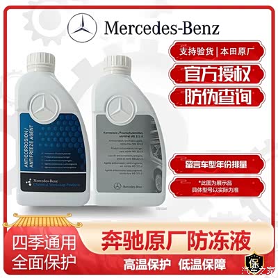

冷却液没技术含量,某宝百x补贴有卖号称原厂,
我个人选择相信,买了5升其中1升备用,价格162,需要兑娃哈哈水2升。(需要及时和修理店沟通很多店都是不看的直接怼我车子放那忘说了,他开心的拿出自己的冷却液给我加进去收了钱,c!)
