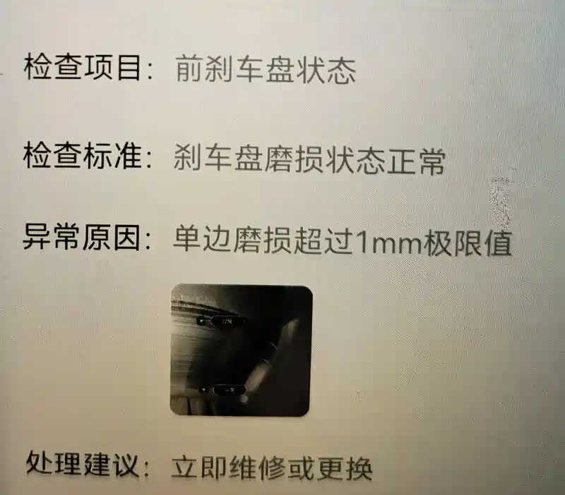

单边磨损超过1 mm了,换吗

一般来说刹车盘双面的总磨损深度达到了3MM以上。也就是单面磨损超过了1.5MM以上,就需要及时更换刹车盘了,更换刹车盘后有一个磨合的过程,所以建议前后分开更换刹车效果更理想!

都超磨损极限了,为了刹车安全,赶紧换吧,换了开车也更安全放心。

北京的车友!刹车盘单边磨损超1mm,这确实达到更换标准啦。继续用的话,刹车性能会受影响,安全性也打折。虽然换刹车盘得花点钱,但安全第一呀!别犹豫,赶紧换了,开车也更踏实。望采纳!

这种情况确实刹车盘单边磨损已经超出1mm了,建议及时更换把,保障行车的安全

换吧,这都马上十万公里了,要不然刹车盘片也应该换掉了

再开个1-2万公里左右,前轮一对刹车盘,一对刹车片一起换掉,安全第一
