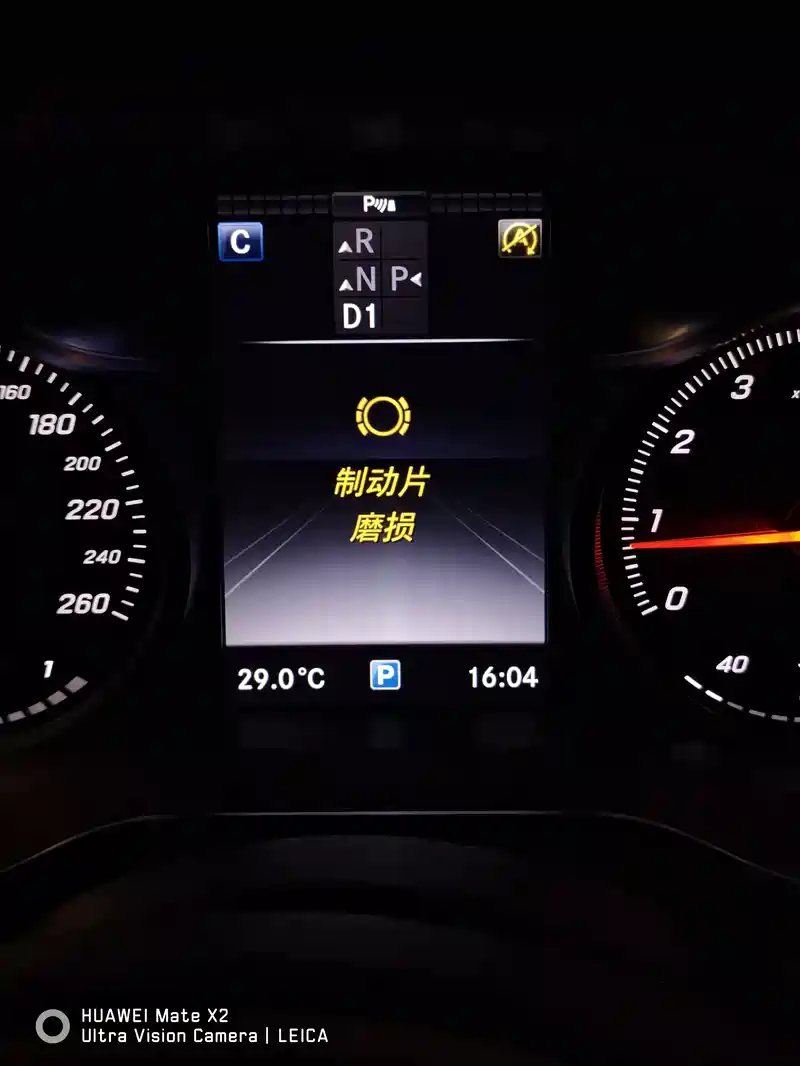

每次节假日丫头魔都回苏州,自然为娘开一下她的车,看看车况,洗车加油是惯例。这次不同,进地库一发动车子就跳出“制动片磨损”五个大字…急忙回家敲开丫头的房门:制动片磨损的车你一直从上海开回苏州?丫头睡眼朦胧答:没有啦,下高速被一辆车急变道,我就紧急刹车,一下就跳出来这几个字,我试一下还能刹车,又不远就慢慢开回家…我开车你要放心…让我再睡会吧…
直接开车去东环路奔驰4S店,发现刹车片连接线断了,六年的车,刹车片磨损还好,看着还能开,但我想想还是换了吧,六年的车,还想再开六年么?早换早舒服…

一发动就跳出这五个字,为丫头捏一把汗

连接线断了
