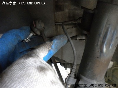

旧的连杆,最上面球头位置。 图中其它软管是,粗的是刹车油管,细的是刹车传感器电线。

拆掉球头上面的螺丝, 其实不用很大的力就可以拧松。

旧的连杆上球头胶皮都开裂了,并且晃动特别大。新的球头用手根本拧不动。
新旧对比,旧的球头防尘胶皮罩开裂,灰尘和润滑油混在一起,彻底报废。
