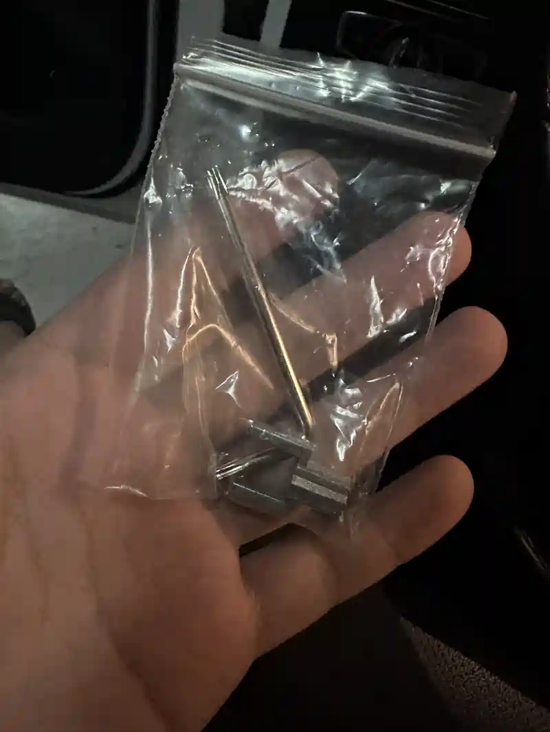

好多玩论坛的朋友或多或少都换车了或者已经去其他平台看车了,我另外一个车也是换了一个又一个,奔驰一直没舍得换,车龄上来了,也在纠结到底留着还是换掉,不然得硬是把自己逼成修车工。
文字描述一下,做个纪念吧。
上次蒸发箱电机齿轮断了,原厂塑料的是个通病,同样的 c e glc gle都是一个鸟样,上次果断换个金属的,想不到又t么的断了,商家这个质量啊真的是无语,这个替代品还是要找质量好的,收到货了一定要掰一下看看,别装完之后返工,工程太大了。
这次又是左边热右边冷,开车都能开中暑。又去网上买了个替代的假肢,好在装上之后没毛病,看这次能用多久吧。
步骤很简单,过程很痛苦,省下的修车钱,得去会所保养一下我的老腰才行。
有遇到这个问题想自己动手的,一定得多看教程,我前面发的帖子算是比较详细,照着来就行,今天加了个经验就是手电筒或者手机一定得有电,不然压根看不见。自己搞定成就感还是有的。
如果不想自己动手,修车店大概三五百块钱能搞定,要是去4s那就得拆整个中控台,然后更换蒸发箱总成,没有上万是搞不定的。
