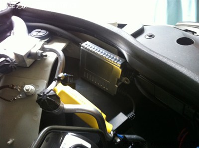

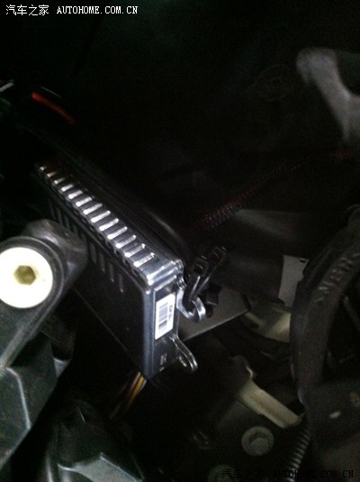

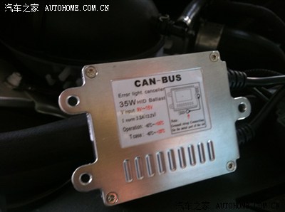

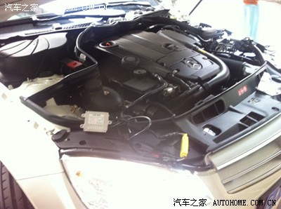

这个就是内置解码器的海xx安定器,说是什么解码,其实之前做过功能,根本就没啥技术含量的东西

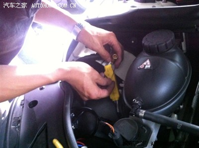

首先是接上一边的电源,师傅要我看看仪表盘有木有报错,果然是木有,于是,可以继续了
此图可见,我车一切内脏还是那样一尘不染的啊...
还好不用打洞,绑住固定这东西就行
另外一边同样不需要打洞,其实这样会更好,打洞我会心痛的....

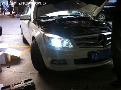

这2位是雪xx的销售ggmm,说是没见过旅行版200装这个,特地来拍照,凑热,闹的

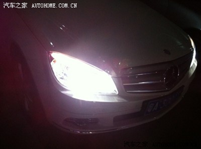

前后不到20分钟,大功告成!

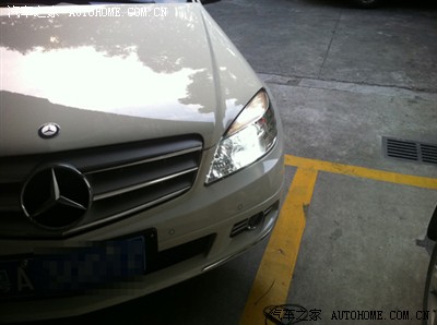

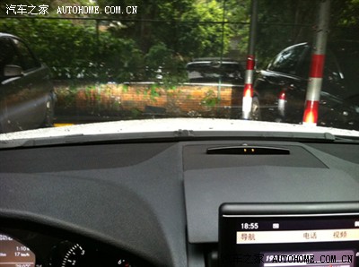

白天效果不是很明显...不过也看出比原来的要亮很多了

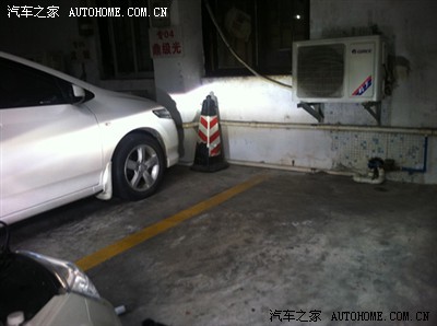

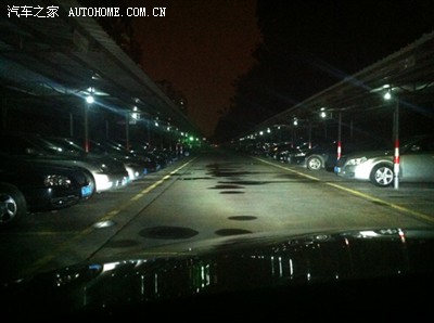

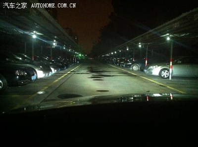

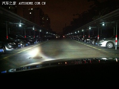

这是晚上在我小区停车场的效果,的确是光了很多,郁闷的是为何中间有一个u型的区域不够亮?求高人指教.......

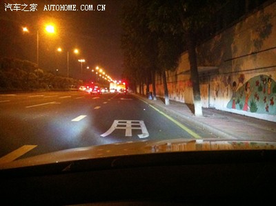

开到马路边,看看效果...
还是有个u啊......继续求高人指教........

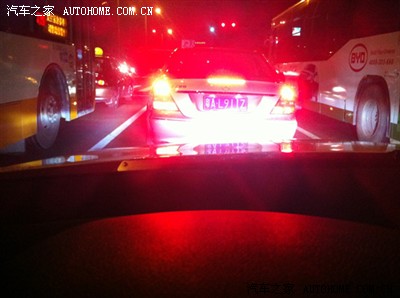

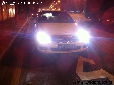

再看看射到前面车的效果,事实证明我这灯还算很低很和谐,绝对不扰民!

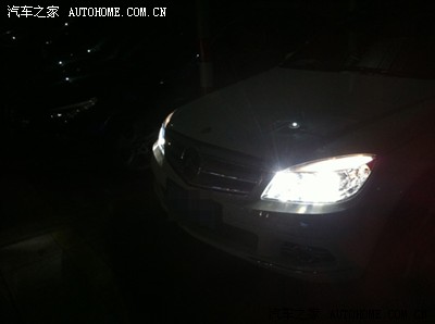

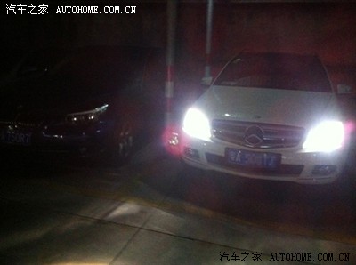

晚上踢完球回家,再忍不住多拍几张..

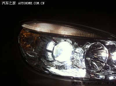

ip4拍的,夜晚效果也就那样而已
特写原装透镜,我今天还专门问师傅有没有必要换论坛中那位朋友说的那种q5透镜,他说即使换了,效果也不会太明显,我这车本来的透镜就可以了....还顺便问了下雪xx的销售mm,q5透镜有木有货,她说有,然后又给我报了个价,又是一阵狂晕..........这价钱啊,,,,还真便宜得我怀疑是不是她听成了qq5代.................也就比我这套氙气灯贵个100块而已......怎么可能???

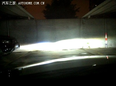

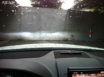

下午开过去又被那师傅调整了一下,他拼命的说不好意思,是他的疏忽,当天忘记调试再让我走
现在的灯光已经非常均匀了,由于调完的时候天没黑,只能这样试了.
这张是我刚出去溜狗时候故意拍的,看看这条平整的线,图片已经会说话了
再看看射到远处的效果....不比原来的卤素灯强几倍,我就打死不信!
真的相当满意!
