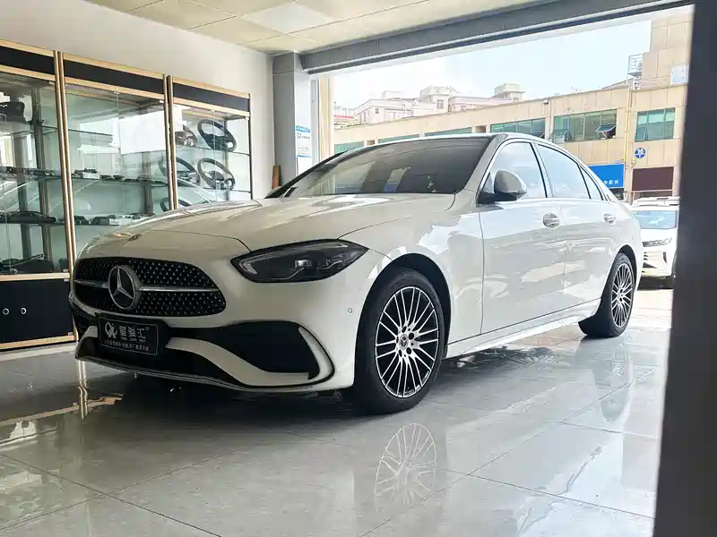

本期带来的这一辆是2024款目前最新款的奔驰C260L运动版,此次来升级一套原厂360度全景环影功能,我们先来看看加装360全景有什么配件。
