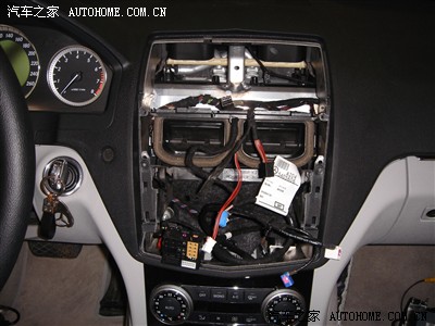

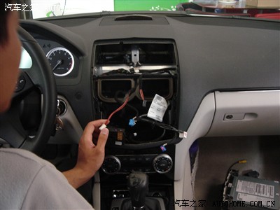

拆开,还是要动一点线,你懂的
拆下来的装备
乱糟糟

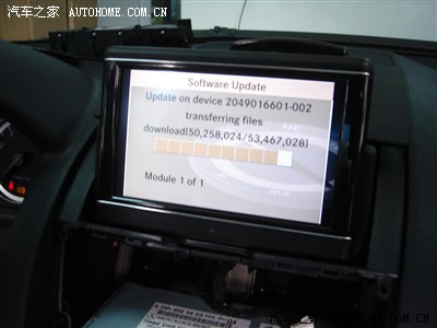

正在刷机

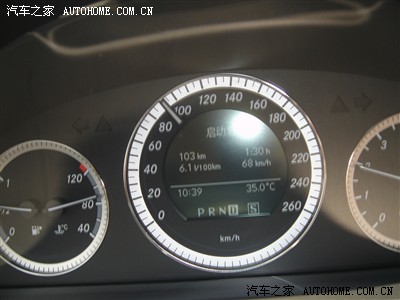

仪表盘信息
油耗收尾
低油耗收尾,希望对看官们有帮助!~
