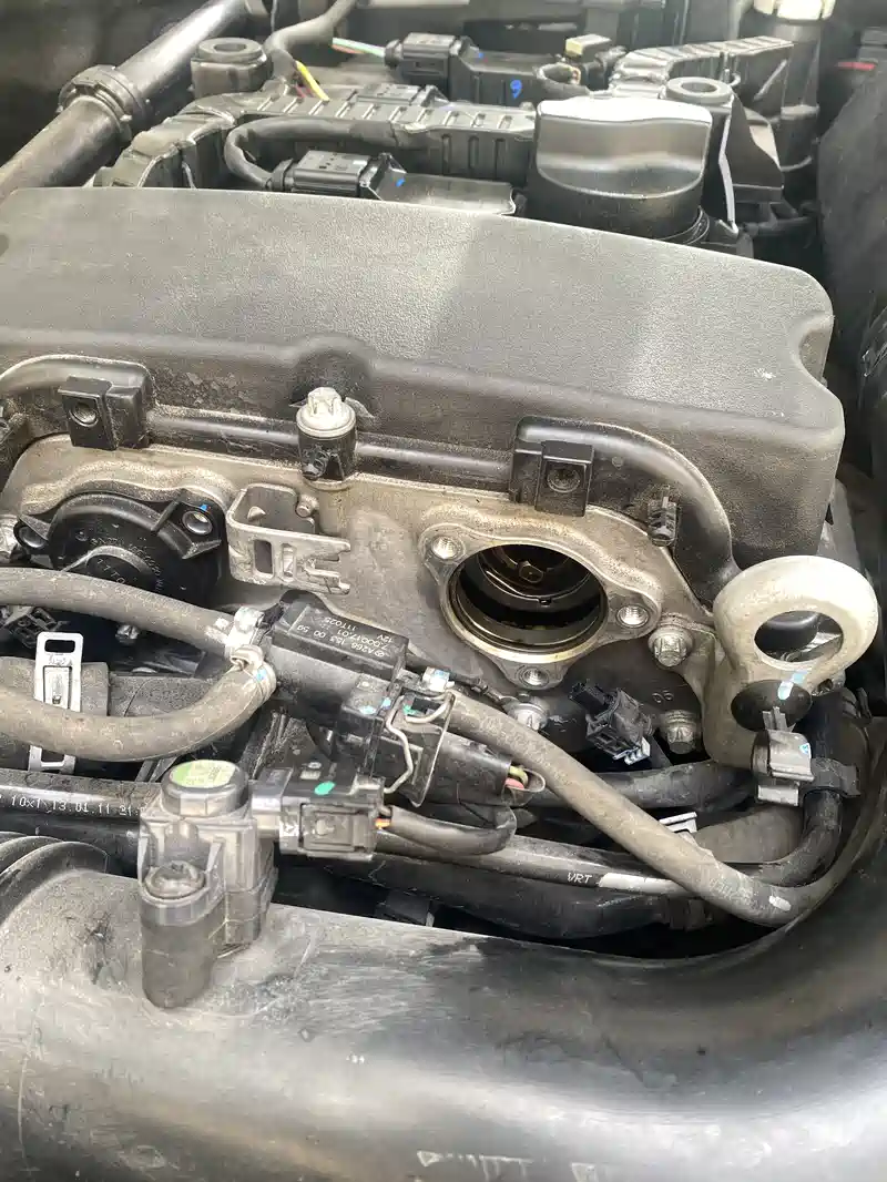

拆下进气凸轮轴电磁阀就能看到里面的正时链轮中央调节阀,如果正时轮损坏就会从调节阀中间泄压漏气漏油出来。
用棘轮扳手装27的套筒套上曲轴中心螺栓,顺时针方向转动扳手,果然听到泄气声,看到有机油从中央调节阀涌出,这就验证了进时链轮确实已损坏,必须更换。由于是一个人动手,本来想办法把手机固定在旁边录相,但是没办法实时查看录相情况,导致自已在转动曲轴时手臂拦住了半边镜头,就不上视频了。
