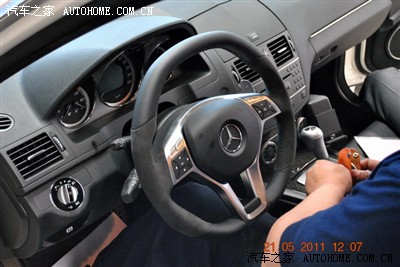

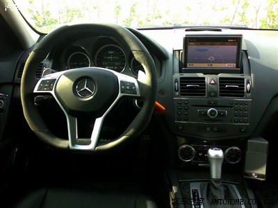

新版C63方向盘周末上身,Alcantara翻毛皮的款的~~
Alcantara是什么玩意儿呢?链接发不了,可以百度下“Alcantara”
这东西就是有些难伺候,每次上车前洁身洗手吧~~
正面照,除拨片不能用之外,其它功能键正常~~拨片功能最终会实现的啦,等待是美德~~
告别原车方向盘,9341km~~

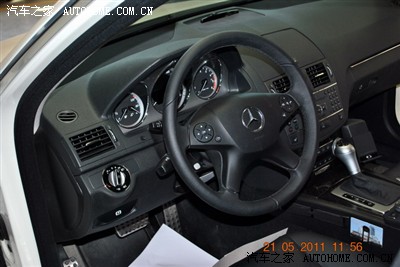

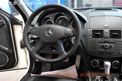

有点儿大、有点儿蠢,没特色的原车方向盘~~
让我再看你一眼,有些依依不舍~~

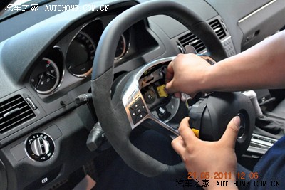

换装开始,从原方向盘背面下手,内六角螺丝两边各一个拧松~~
随之,中间部分,即气囊部分可以取下啦~~
别急,后面有线连接的~~
取下气囊插口及方向盘功能按键插口的接插件后就这样了~~
找一个合适的内六角扳手下手吧,逆时针拧~~
拧过瘾啦吧~~拿下方向盘后的样子,看到了传说中的游丝部分~~

一切就位~~
车启动,行车电脑有故障码,没事儿的~~
连上奔驰原厂程序销码就OK了,很简单的事儿~~齐活!自此就有了新的操盘感受了,吼吼~~
