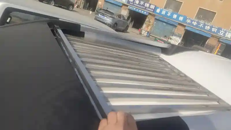

网上搜了几天,都找不到行李架,无奈之下找不锈钢加工点做了一个,不锈钢方管焊架子
比好尺寸做好标记,取下来焊,两侧用不锈钢板折弯
折弯和现有行李架贴合
师傅正在用铆钉枪安装
前面高度和导流罩一样高
侧面直接扣在现有行李架上,用铆钉固定
开张近景,做的行李架整体高度不超过原有行李架高度,同时方管方向和车体一致,这样的话就不会有太大的风噪声了
全景,还是有点小遗憾的,做的稍微有点短了,后面再长一点和原有行李架一样长就更完美了。
