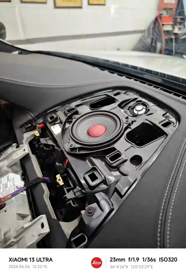

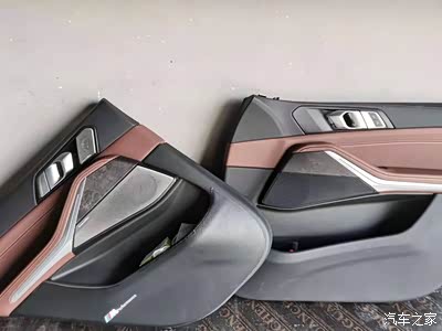

中置无损替换

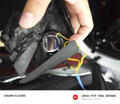

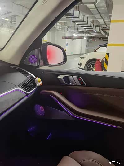

前门高音直接放在A柱盖板里面

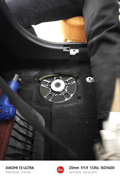

座椅低音无损替换

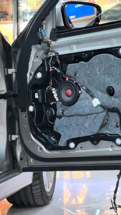

车门中心也是无损替换

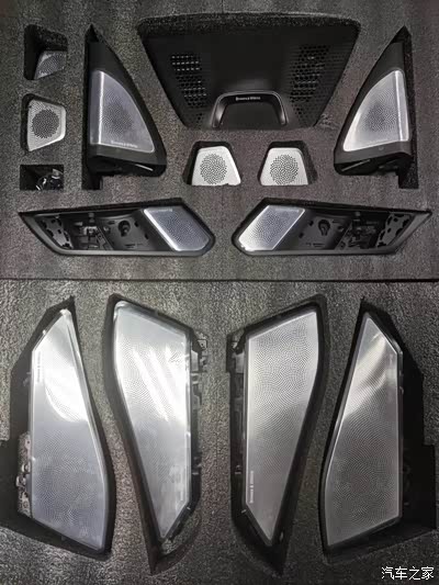

全套宝华盖板
宝华盖板装好了

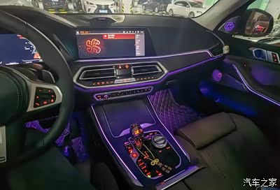

粉色防尘罩搭配宝华盖板,天使眼的即视感
后门盖板也换了。
