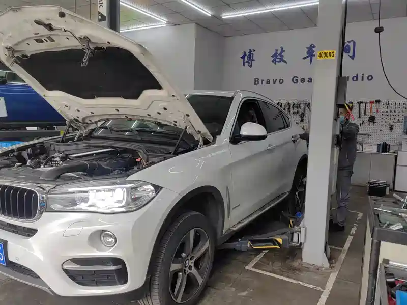

宝马X6在踩刹车停车时偶尔有一声口哨声(小猫一样的叫声)很小并且很短暂,且不是每次都会出现,怀疑时废气阀损坏,读取电脑无相关故障。这时我们用真空表测量了废气阀的压力发现在有的时候会出现真空度异常,由此怀疑废气阀膜片出现小豁口,紧接着确定维修方案后我们将气门室盖拆卸了下来,这里会问为什么要拆卸下来,换个废气阀不就行了么,这里说明一下这款车正规的废气阀是没有单独提供的,有的只有副厂。这需要做出选择,毫无疑问这台车友选择了更换气门室盖,气门室盖目前有很多的选择,有原厂,一线品牌,副厂件,高仿件等等在选择配件一定要擦亮眼睛。我用的最多是一线品牌配套件,这些配件在质量上是和原厂件没有太大区别并且性价比高,区别在于上面没有宝马的LOGO所以不能成为原厂件。真正的原厂件价格不可能太便宜。如果用副厂件还不如单独换和副厂的废气阀呢,还没那么麻烦。这台车在维修故障后,检查发现刹车片也不太厚了一并更换。这台车我们开始维修
车辆到维修工位上开始维修。
