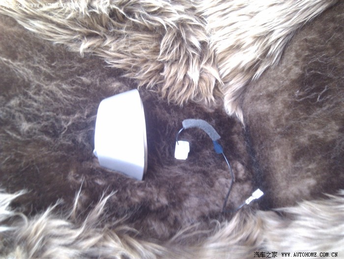

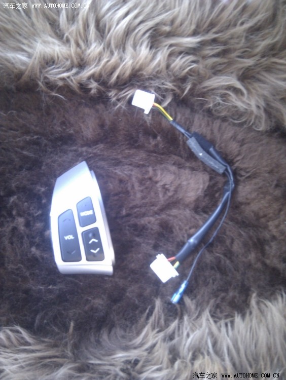

             淘宝买的多功能方向盘按键和连接线   据说是原厂配件   谁知道呢    反正好用就行了
换之前先把原来的照相吧,也算是老配件下岗前的留念

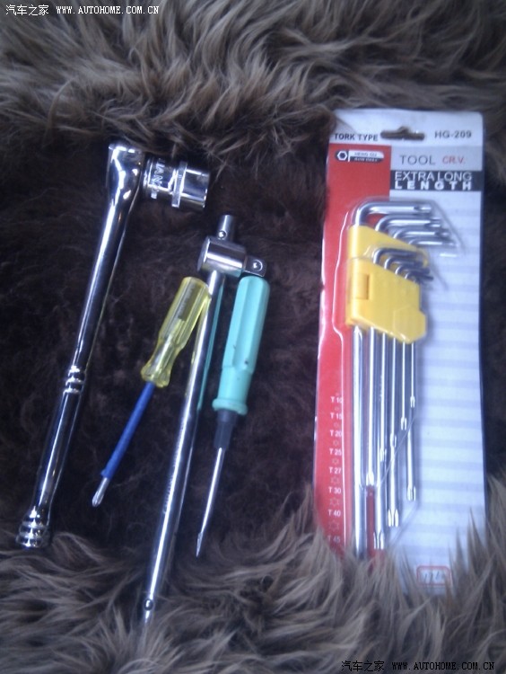

然后准备工具 T40梅花六角异形板子    22的套管摇轮板子    一字改锥   十字改锥

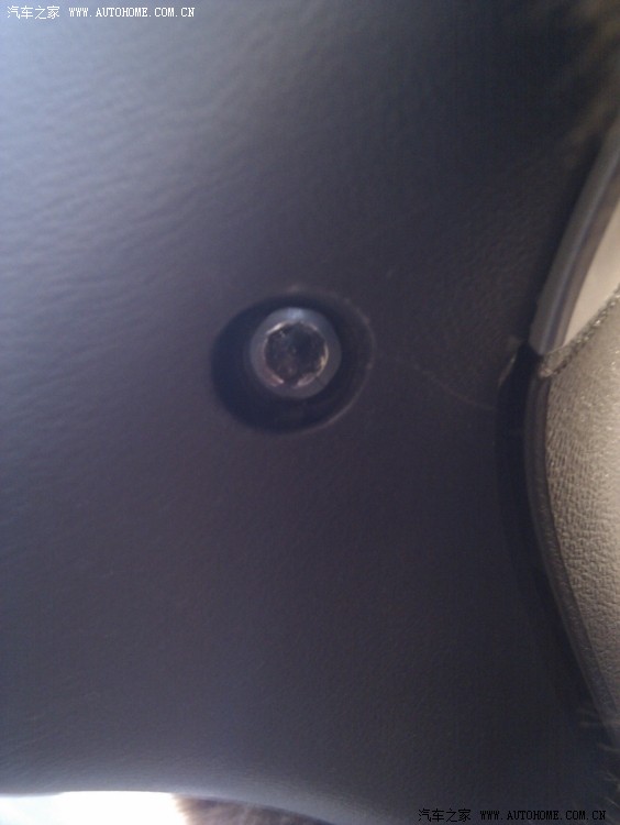

      然后开始动手吧,是不是要问我 China?(拆哪?) 先拆方向盘2侧的异形螺丝  画红圈的地方
这两个螺丝是固定喇叭按键和气囊的,螺丝是梅花六角的,切记不要用一字改锥拧,我拧了,因为很紧结果异扣了,都快圆了,我这个汗啊,结果还是老老实实买T40的板子去了
    梅花六角板子   这个不单卖   如果能借到  最好还是借一把    买完没什么用   用T40的

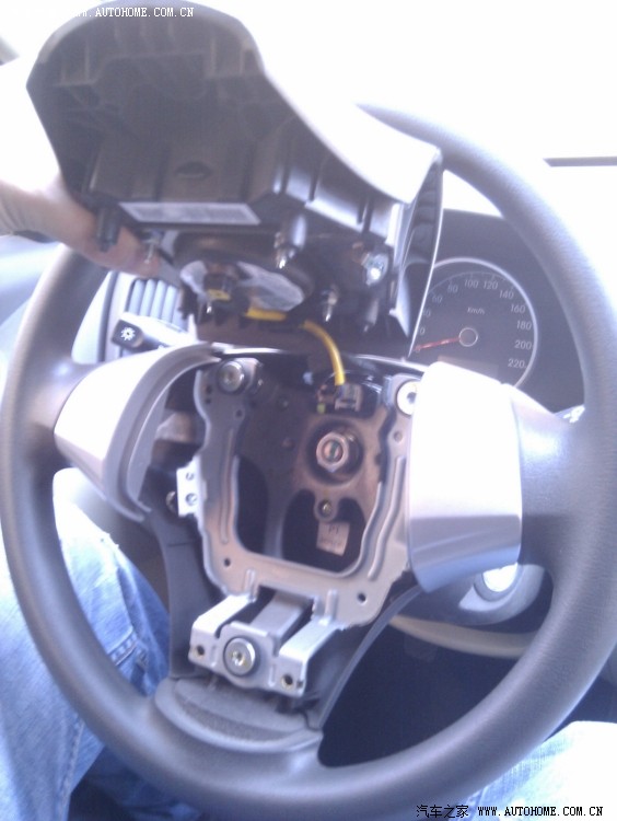

拧下两边的异形螺丝之后,喇叭按键和气囊可以拿起来了

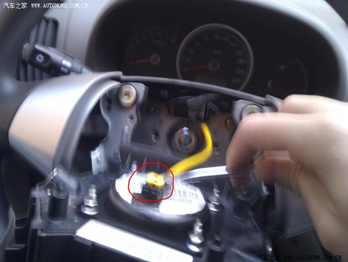

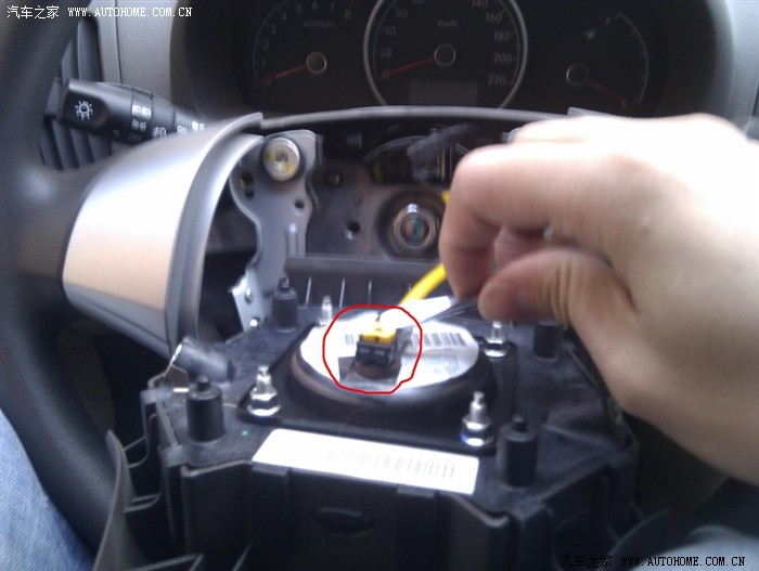

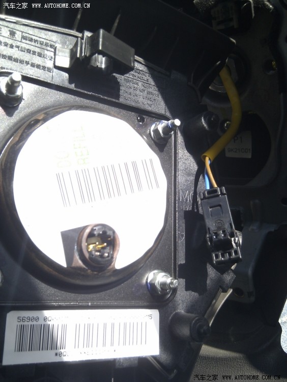

      拿起来后可以看到中间连接的2根线     先拔掉黑色的,这个是喇叭线,先把它拔掉,省得不小心碰到喇叭老响怪烦人的。然后看到那根黄色的了吗,这个是气囊线,尤其注意这个,小心拆掉,这个是最关键的部分! 拆气囊线时   先用一字改锥把黄色的卡子撬起来拿掉
 拿掉黄色的卡子,然后拔掉气囊线,拔掉后是这个样子地 ↓

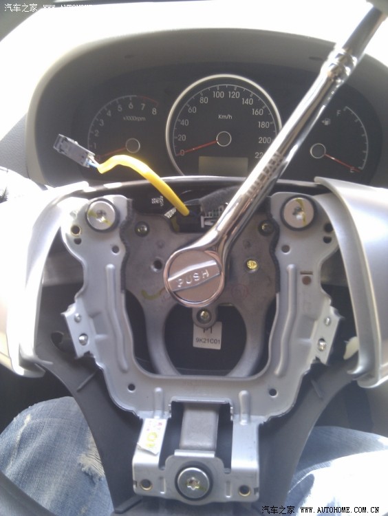

然后带气囊的喇叭按键就可以拿一边去了,然后用22的套管摇轮板子,拆方向盘了
     把固定方向盘的螺丝拧松,不要拧下来,拧到最后带几扣,以免拔方向盘时用力过猛伤到,    然后用巧劲向外一抬,方向盘就松了,这时最好用笔在方向盘上做个记号,记下拔下来的位置,以免安装完以后,方向盘安装时装偏了。拧下螺丝,拿下方向盘。

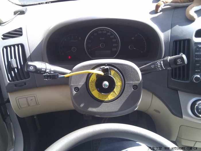

黄色的东东就是传说中的气囊游丝,呵呵。

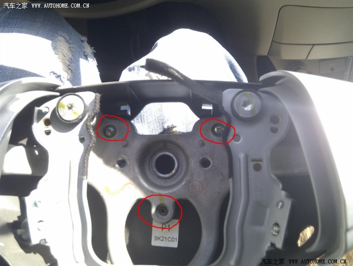

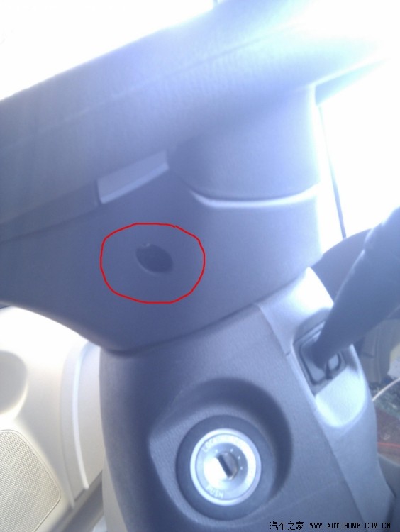

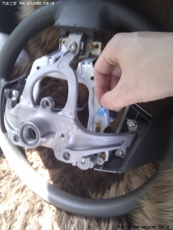

然后把下图中   画红圈标记的3个螺丝拧下来,拿掉方向盘后盖

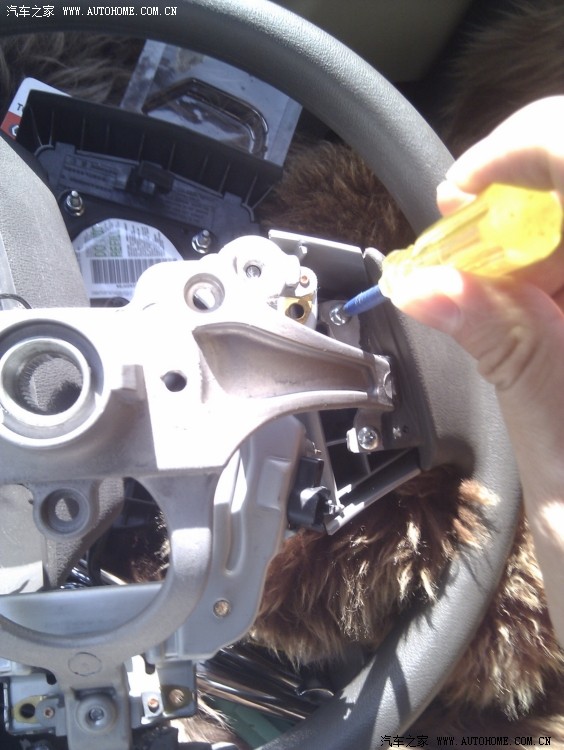

把固定左边的面板的螺丝拆下来

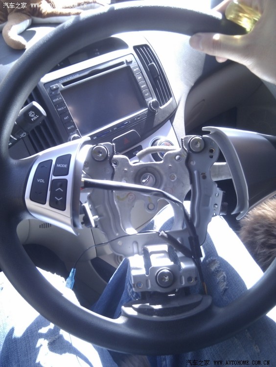

然后换上多功能方向盘按键
插上方向盘端的喇叭线

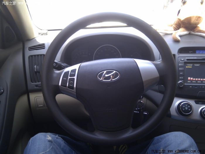

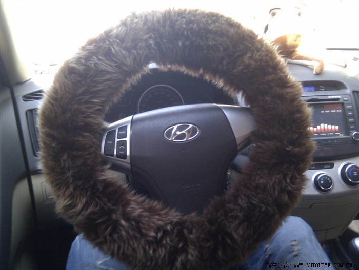

然后装上方向盘,小心插上气囊线,再插上喇叭线,插钥匙给电源,测试中控仪表盘中气囊连接是否正常,按键是否管用,一切正常后,拧上螺丝,恢复原状。

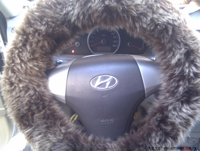

套上把套  再来一张,效果还是不错地

大功告成了,又该到了说再见的时候了
