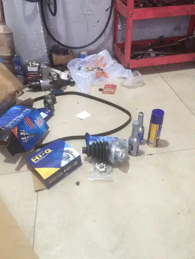

这些是我在马云家买的,这次要用到

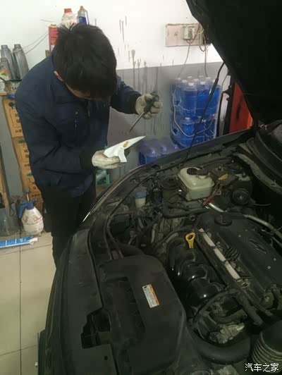

检查助力油,油还挺干净的,不用换

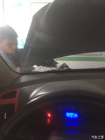

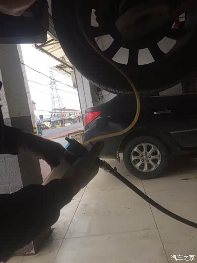

加发动机清洗剂,怠速20分钟,然后放油

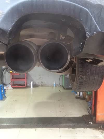

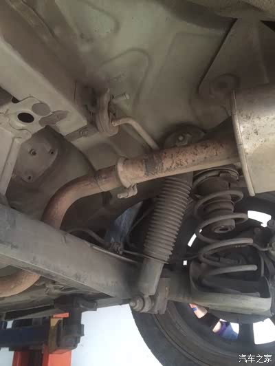

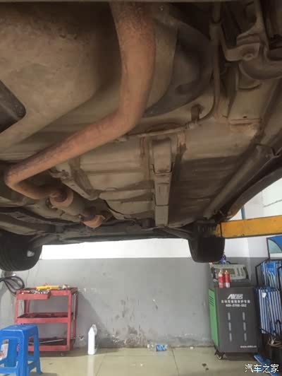

排气管还可以没被锈穿
排气口有水掉下来,说明发动机燃烧的挺好的

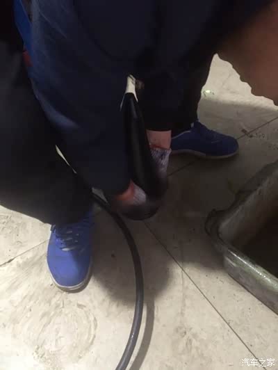

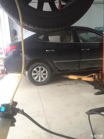

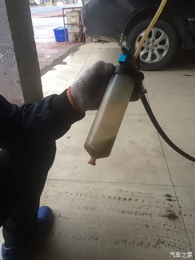

开始抽刹车油了,旁边一辆来换皮带的悦动,它是08款的
抽的太慢了
我直接上去踩刹车排油了

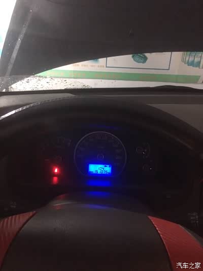

上次保养里程
这次保养里程

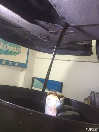

放机油,油挺黑的,不知道是清洗剂的效果,还是本来机油的清洗效果

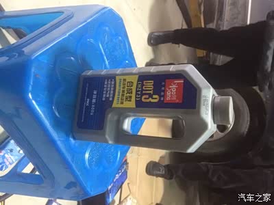

店里的刹车油

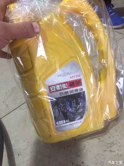

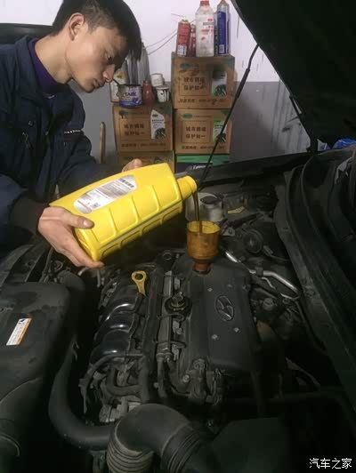

全合成机油,我一直用的这种
加油,加了3升

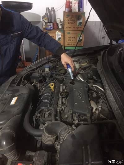

发动机抗磨剂加一瓶

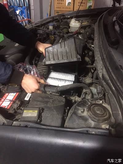

换空滤

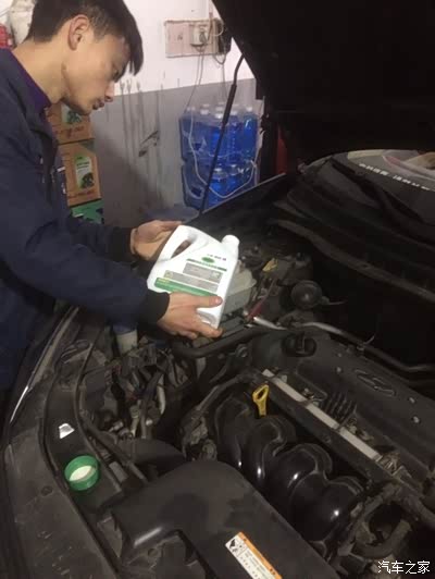

加防冻液

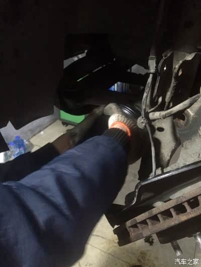

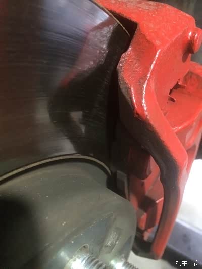

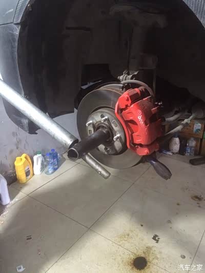

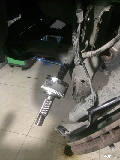

准备换外球笼,卡钳自己喷的![]()
刹车片还可以,还有大概6.7MM厚度,我这个还是原厂的刹车片,开了15万公里还没换过,开车水平还可以吧![]()

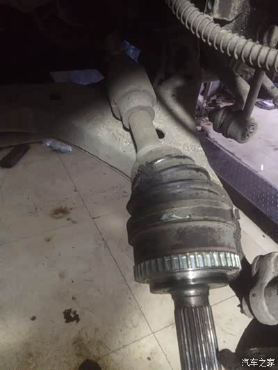

套破了,里面的油都洒出来了
球笼拆不下来,要割,我说球笼好的,换个套吧

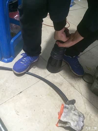

开始装套,没点技术还装不下去
终于下去了
换上
装的过程就快了,我就没拍了
