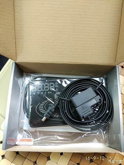

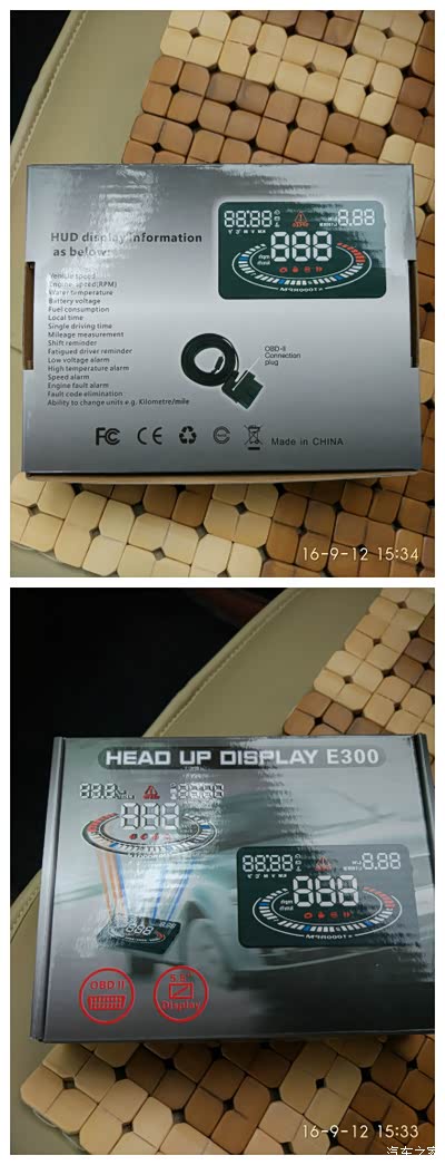

抬头显的外包装,看着还可以吧

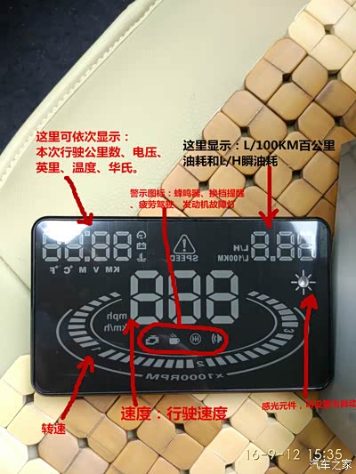

全家福

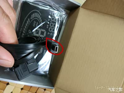

这个小头是插在抬头显的充电口上

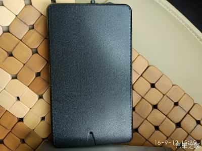

背面,有皮质的感觉,实际是塑料的

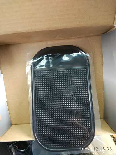

送的防滑垫

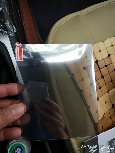

在前挡上贴的膜,不贴膜的话,因为前挡是双层的,会有一点点的重影

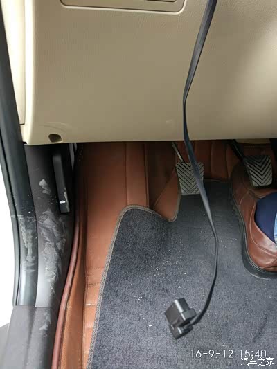

16针的电脑诊断插口,就在方向盘的下面,用手摸就能摸到
马上要插上了
插好后

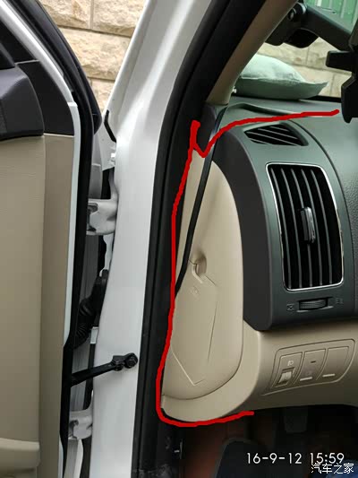

走线图,因为这个数据线是扁平的,特别不容易塞到胶条里面去,我是费了不少劲才塞平妥

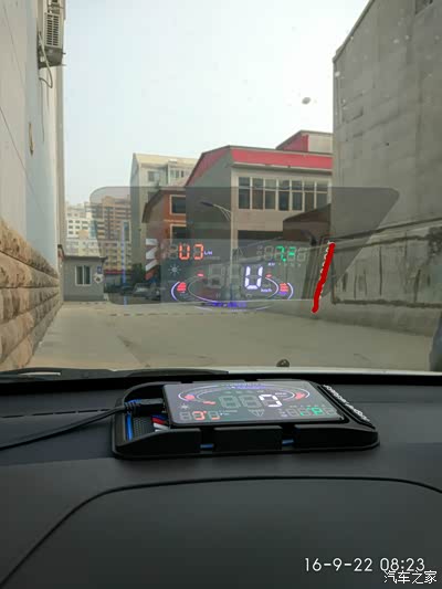

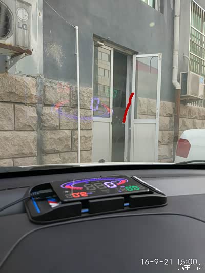

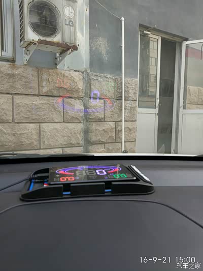

白天,在建筑物前,没有贴膜

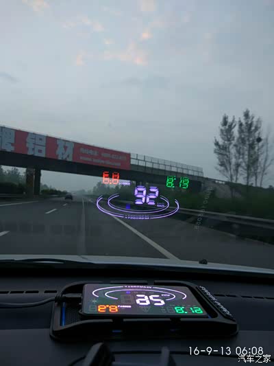

再来一张,实际效果要比图片清晰

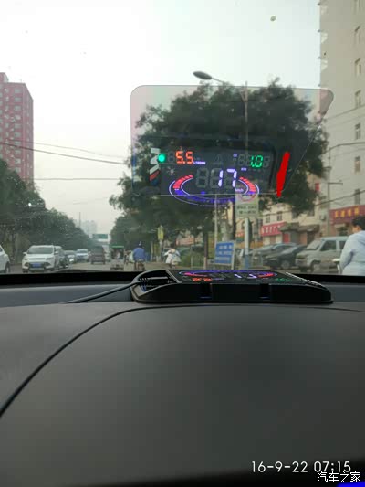

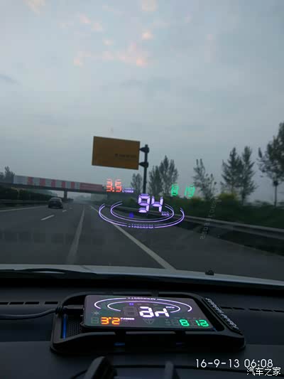

白天行驶中....
白天行驶中,因为边行驶,边拍照,手有点抖,不是很清楚

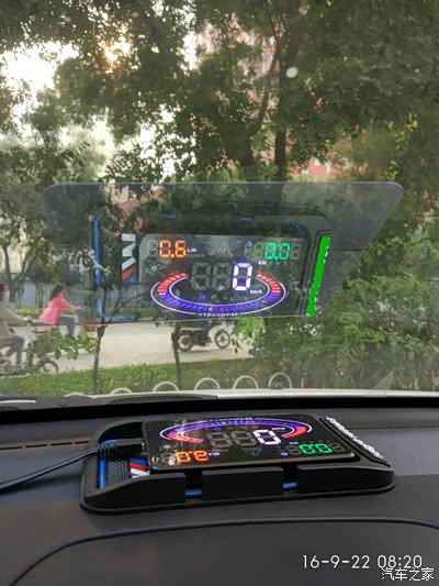

高速模式,只显示速度,不显示发动机转速了,这个也可以设置为全显示
白天,没贴膜前,高速中......

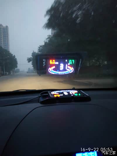

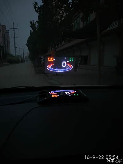

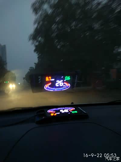

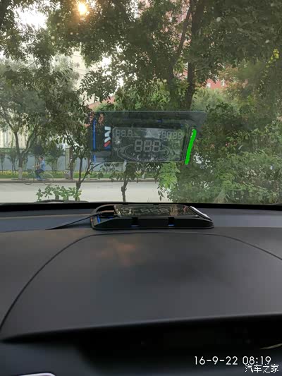

昨天晚上把膜贴了,这应该是早晨,我去打篮球的时候拍的,行驶中..
继续
拍摄角度也很重要,要对准反光膜,好几次都没对准
到达目的地后,熄火前
这时候手稳了,拍得清楚些,本次行驶里程1.1KM

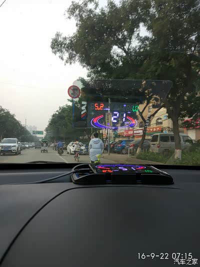

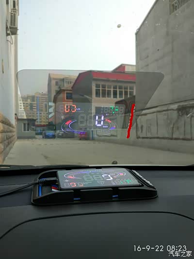

白天的效果,涂鸦是俺的手机号,![]()
现实挺清楚的,不清楚也是因为拍摄角度导致

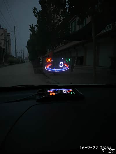

上班前停车后
这个转速表,我在车里看是不动的,但通过手机镜头看是动的,不明白是什么道理
启动小悦前

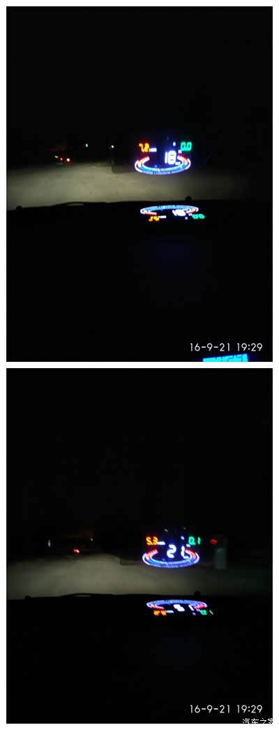

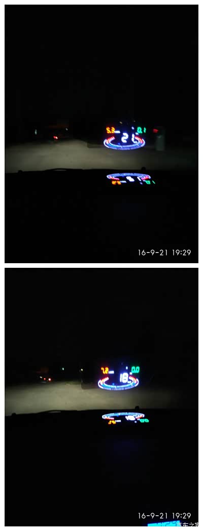

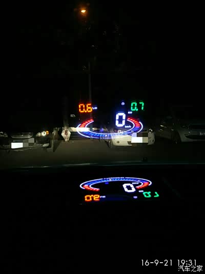

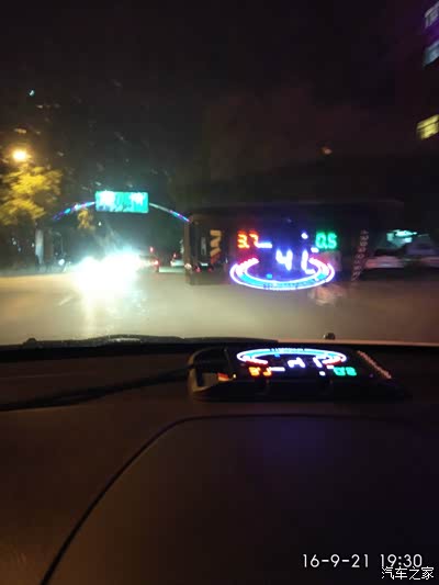

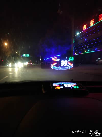

晚上
横着来一张,喜欢小悦的蓝色灯光效果,一个字:太漂亮了...![]()
继续
本次行驶里程0.7KM
