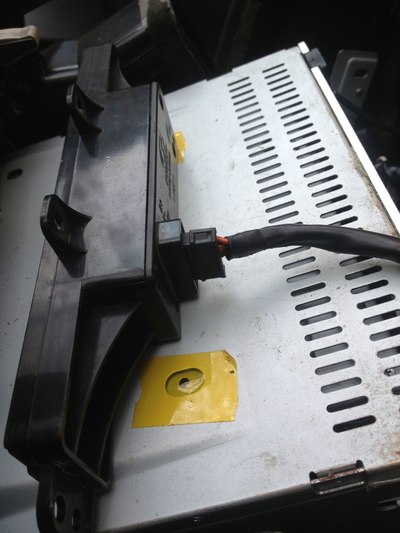

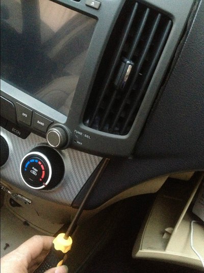

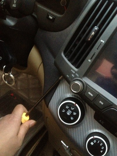

拿"筷子"开始动手啦,直接慢慢撬开.

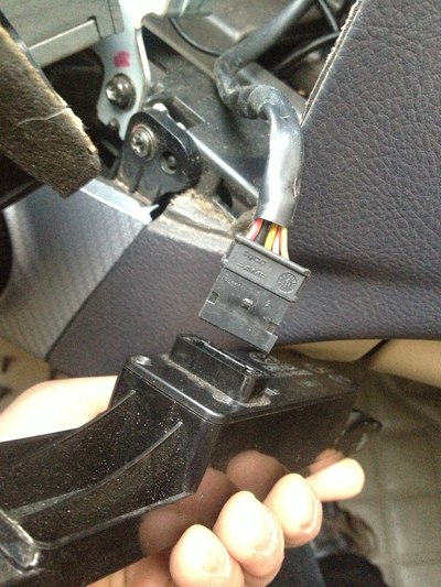

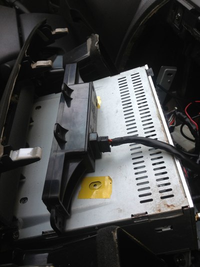

拆掉原车固定电子钟的螺丝。

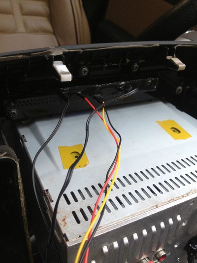

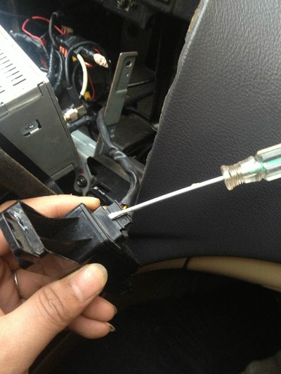

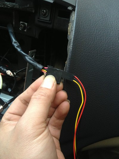

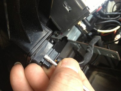

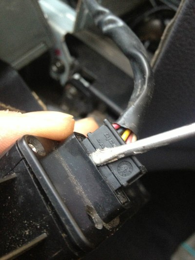

拔掉插在原车电子钟的插座“注意方法,用一字螺丝刀插入,拨一下”
插入一字螺丝刀后,用手捏住螺丝刀和插座线,同时一起用力往外拔。

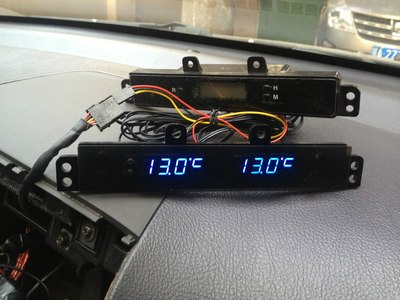

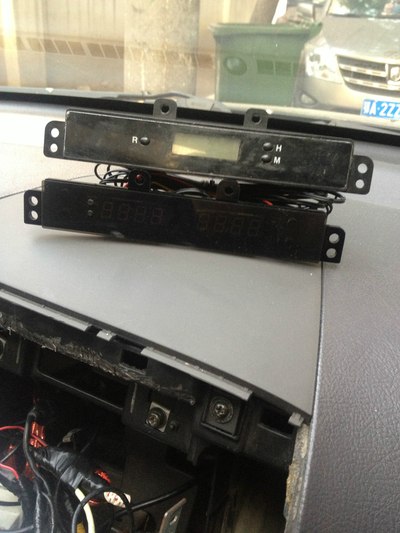

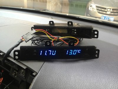

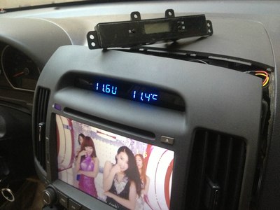

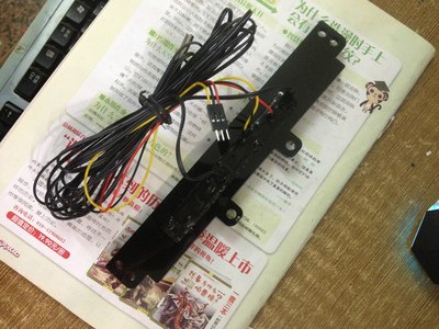

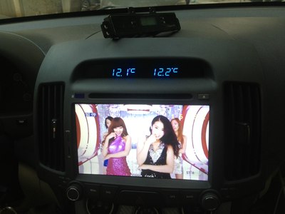

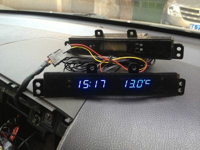

我的DIY产品和原车电子钟对比,还像个“双胞胎”吧

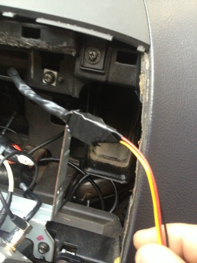

对色直接插入原车时钟座。

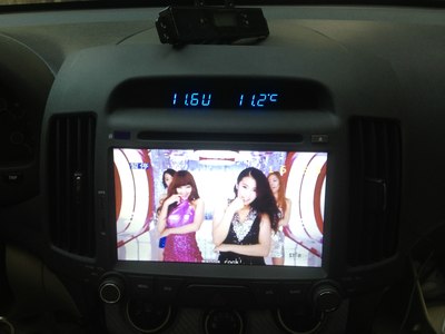

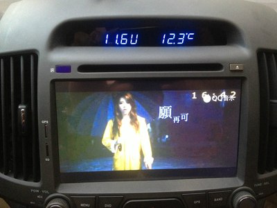

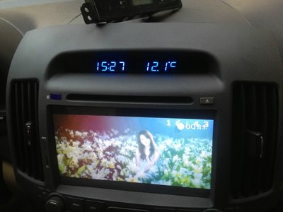

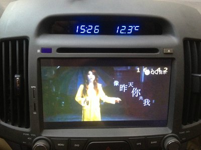

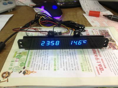

呵呵,亮了,还瞒漂亮吧,这是时间+车内温度显示。
这是电瓶电压+车内温度显示。
这是车外温度+车内温度显示。

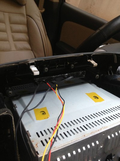

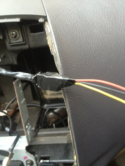

测试完成,开始用胶带缠绕接头,免得松动。
开始安装,上好螺丝,螺丝孔都能精准对位。

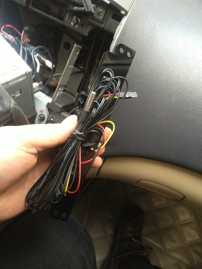

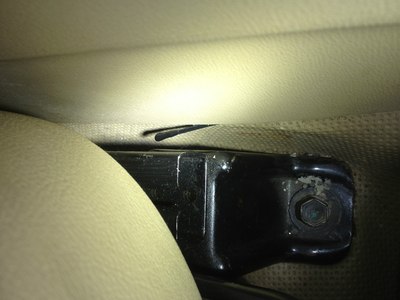

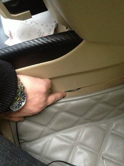

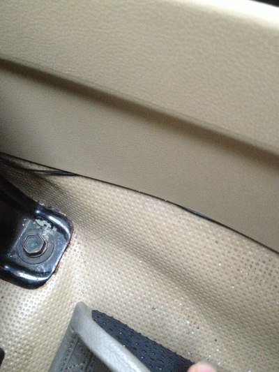

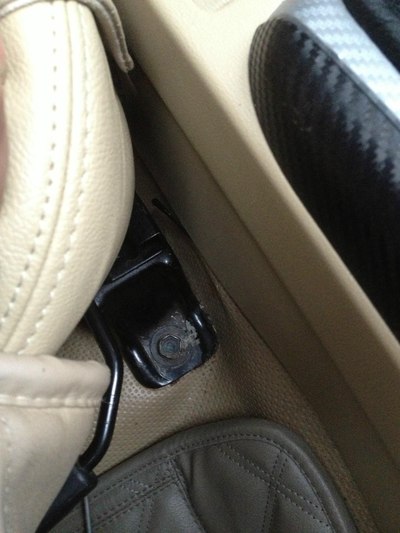

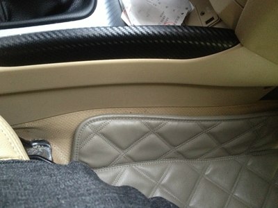

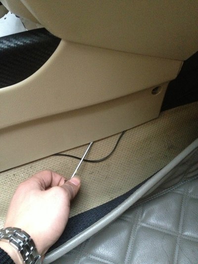

先走内温探头线,顺着中控的缝隙把探头下降到副驾下方。
把线塞入面板里面。
可以借助一字螺丝刀,把线塞进去。

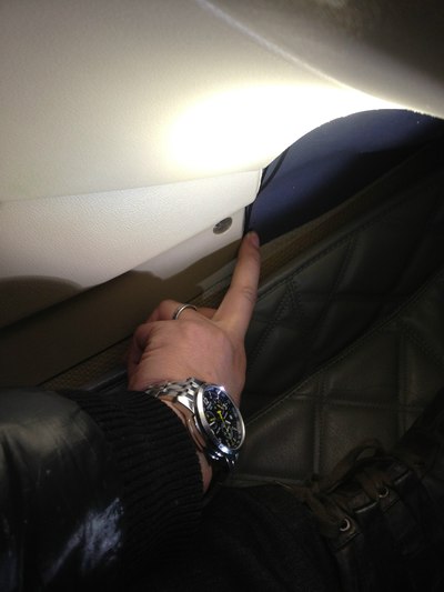

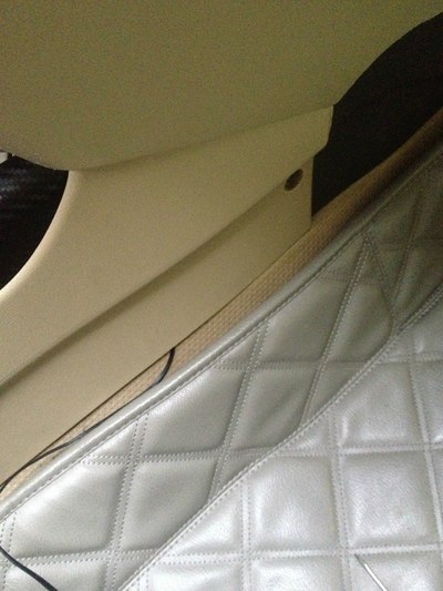

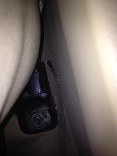

内温探头就放副驾座椅底下,很隐蔽,又能准确测到车内温度。
注意探头要悬空,不要靠在地胶上,以免地胶温度影响到实际车内温度。
内温探头安装完全,很隐蔽,完全看不出安装过什么。

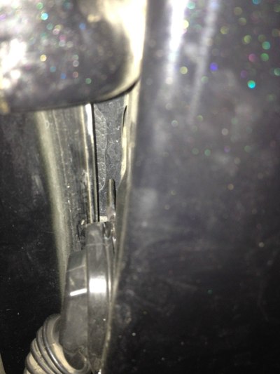

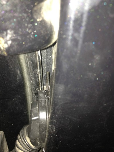

外温探头就装在门缝那里,穿线麻烦点,因一个人安装不方便拍照,大家就看看我安装好的图,同样注意探头要悬空,不要挨任何东西上,以免影响实际车外温度。

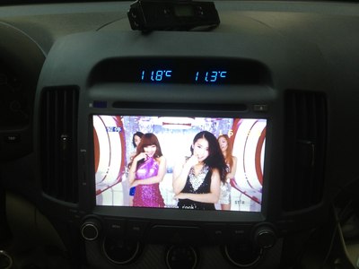

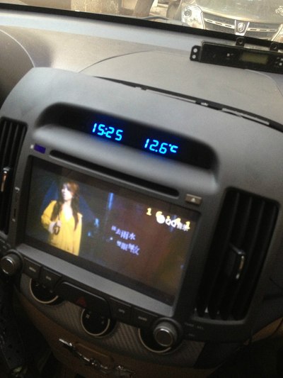

好了,大功告成,看看显示,“左边是时间,电瓶电压,车外温度,循环自动跳变,当然也可以通过面板上的按键选择固定显其中一种”,右边是固定显车内温度。

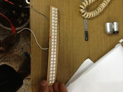

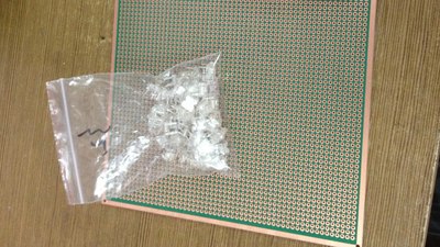

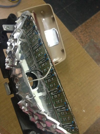

48颗食人鱼LED

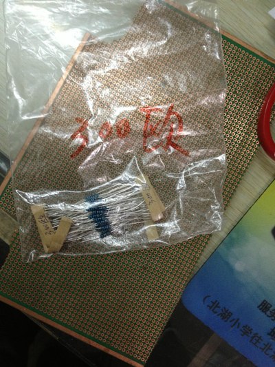

16个 0.25W  330欧姆电阻

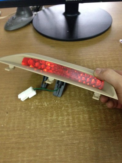

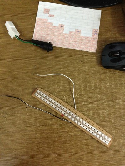

三颗食人鱼LED串在一起,在串一个330欧电阻。

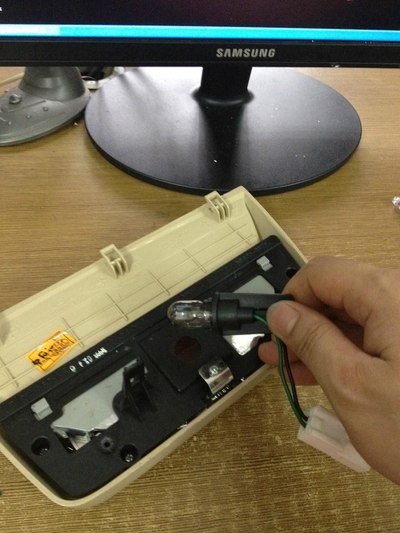

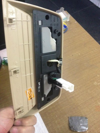

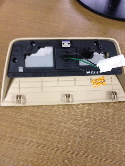

拆下原车高位刹车灯总成,拆卸过程就省去了,很简单,打开后备箱,下面有个螺丝松开,拔掉灯的插座,人在到车里就可以取下刹车灯的总成了。
原车用的是卤素灯泡,亮度低,寿命短,发热大,耗电高。
我买的材料,48颗高亮食人鱼LED,加改装用的电板几块钱,呵呵。
0.25W  330欧姆电阻

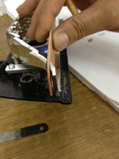

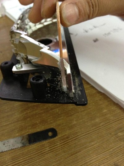

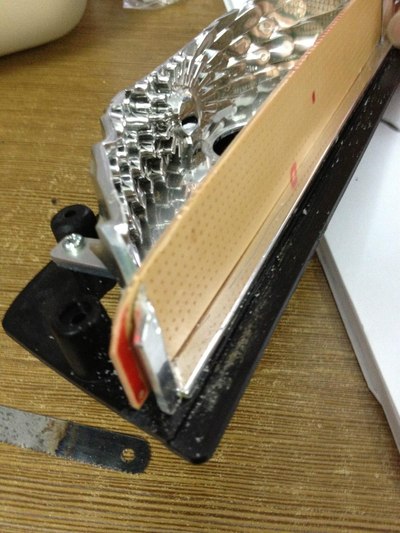

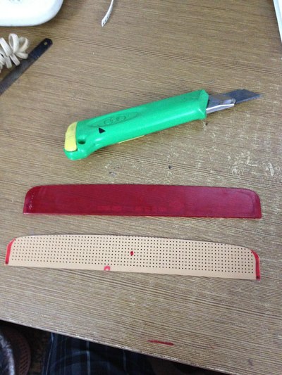

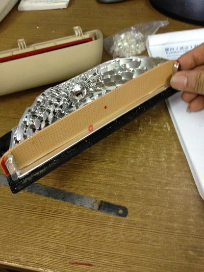

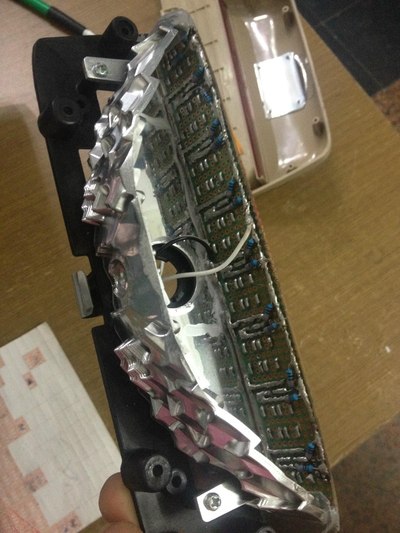

用原车高位刹车灯的灯罩做模具,用裁纸刀将电板划出一个一样的出来。
将反光碗切出两个卡口好固定电板。

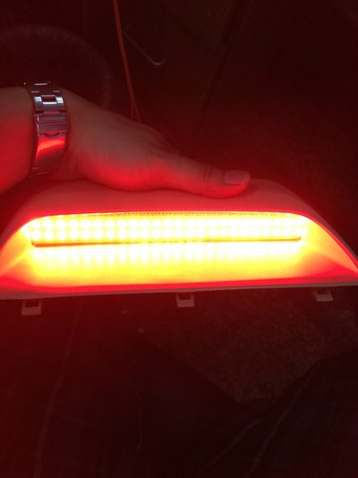

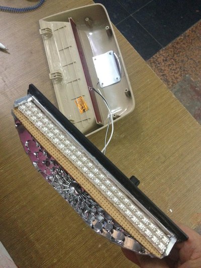

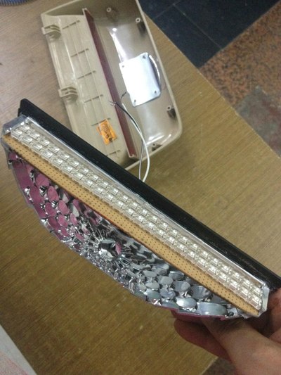

把LED灯一颗一颗焊在电板上,三个一串,加个电阻,做好后,正负级接在原车灯座上。

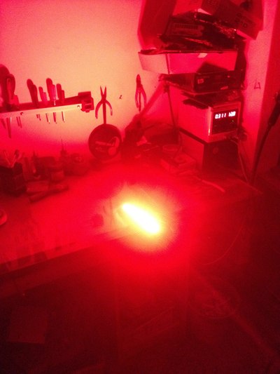

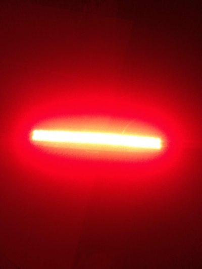

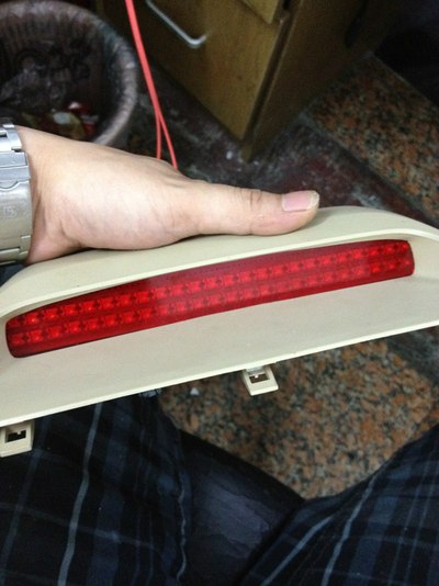

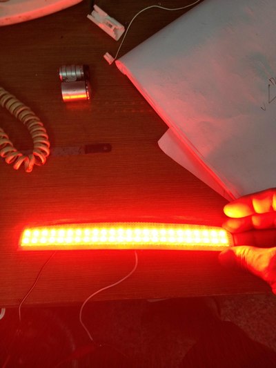

开始测试,很红很亮很暴力!!!
LED就是省电,电流也小,看我电源上的电流只有311毫安。

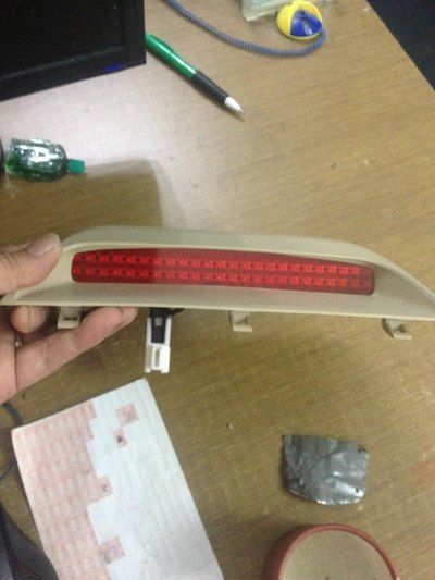

开始把我做的LED往刹车灯总成里装咯,我的焊工还行吧,排列有序。
全部组装完成,最后在测试一下,准备往车里装咯。

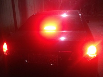

硬是搞天黑了,找块砖压住刹车踏板,跑到车屁股后一看,我是惊呆了,不知你们“惊”了没有.
收工了,人很累,有悦友们的鼓励,心里很暖和,不容易啊,如果不小心也“惊”到了版主,请还我一个“精”
