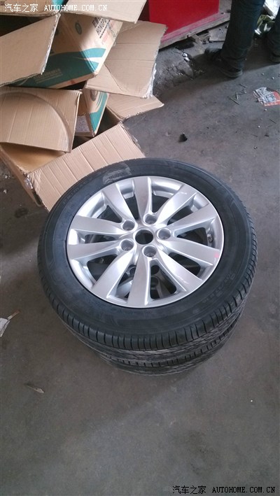

年前看到咱们坛子里的大彭兄改装的K3轮毂,好漂亮就是从那篇帖子开始,我也加入了收轮毂轮胎的行列,可是折腾过的朋友也都有感触,这玩意不好收啊,前前后后收了4个月吧,没碰到一个合适的(基本上轮毂都有伤)后来又看到车友们改装的朗动轮毂,也非常漂亮,后来就想,不管是朗动还是K3,哪个碰上就买哪个一直到前不久,遇到一个浙江的K3车主,他新车跑了100公里后换了K3高配的17寸花瓣轮毂,可问题是。。。他只有轮毂,轮胎已经被他朋友买走了。。这样一来,轮胎就要买新的了,代价可就高了啊,我本身就是有点强迫症买什么东西都希望顶着自己的经济能力买最好的考虑了两天,下手了米其林的Primacy3 ST 浩悦,规格是205.55.R16,轮毂以1000元的价格收了回来。。

拿身份证换取货单,轮胎轮毂都在这里了
拉上轮毂轮胎马上去轮胎店。。有个小插曲。。我们这里的米其林施加店太黑了。。我在X宝买的这款轮胎要价850,一分不少(我还是老顾客了,之前原车的轮胎换了米其林的XM2),不买轮胎装一个轮毂轮胎再做动平衡要45元。。我只能QNMLGB了。。后来在窝窝团找到了本地的固特异授权经销商,报价还算合理,一个轮毂轮胎加动平衡收25元,四轮定位80元。

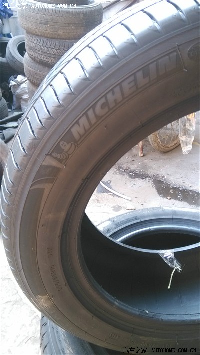

来看看米其林的标签。。下面的防伪后来查过,全是正品。
米其林标志
规格型号
13年第44周的生产周期,4个轮胎都一样,这是我要求的,老板很厚道,送了4个米其林全钢气门嘴,还有随你行会员卡
Primacy3 ST网上对这款轮胎的评价很高啊,我之前15寸轮毂上换了米其林的XM2,号称是米其林最耐磨的轮胎,这次还是想换个主打舒适的。
