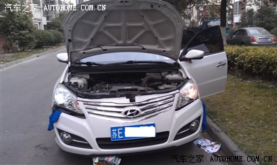

       今天趁着有空,终于下定决心自己动手更换那对坑爹的示宽灯,都说悦动脑残,果然,大家在我后面的图片说明就知道了。

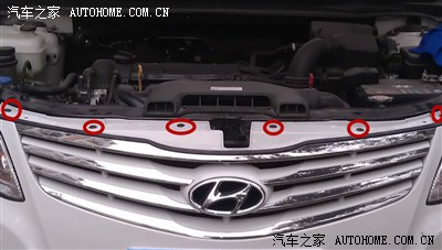

       首先拆保险杠,这是上面的6个塑料扣,这个扣的拆法很简单,十字螺丝刀拧出,然后可以用剪刀将扣翘出来就好了。轮胎两边有两个铁螺丝要拧下来,忘记拍照了,见谅。保杠下面有4个塑料扣,按上面的方法拆下就行了。到此保杠就完全没有束缚了。

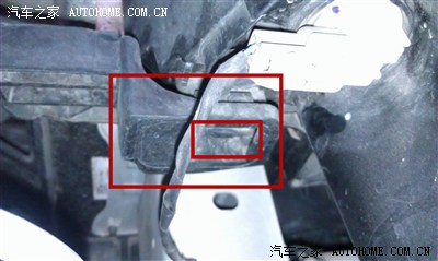

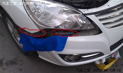

       用手小心将保杠拉出来,稍微大胆一点,一开始我缩手缩脚的,搞半天都下不来。后来火了,咦,乖乖下来了。图中圈圈就是塑料卡卡住的地方,从这里拉出来的,用巧力哦。大家会奇怪这块布干嘛的呢?
防止保杠碰到车漆的哦。

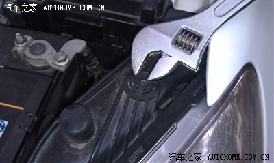

       活扳上拆下这两颗螺丝。

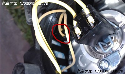

          记得把所有的线都要拔下来,共三个插头。

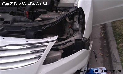

         下面就只要把大灯总成拉出来就可以了,要稍微用点力气。有下面这个扣卡住的。其实很好拉的,不费力的。

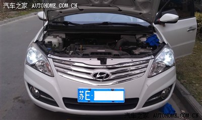

      车头就这样空了,突突的,一个坑。

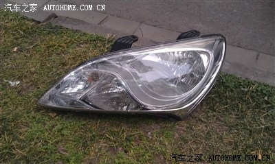

        这个,大灯,分体了当拿下来的那一刻真的有点小兴奋

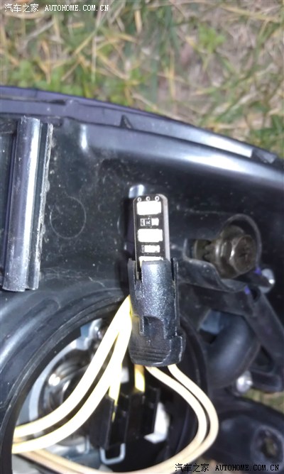

         下面圈圈里的就是神秘的示宽灯了,到这里就悲剧了,原车的那个卤素灯泡都超级难拿下,手伸不进啊,现代的脑残设计师。不能硬掰,很可能会断,或者灯泡就掉灯罩里了,那你就更加的悲剧了。我的就断了一个瓣,还好不影响使用。拿这个灯泡足足费了我20分钟。不想再说现代的脑残设计师

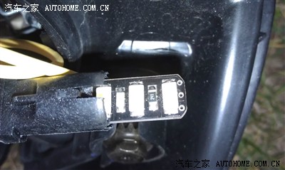

      神秘的LED上场,这个LED灯泡之前我已经用切割机把插脚那个地方磨短了大概2到3毫米的样子,它的PCB板是双面的,不是多层的,不影响哦。
       插灯泡时要注意正负极的哦,不亮反过来插就可以了。插这个灯泡进灯座是也要千万当心,不要掉了,反正也是超级难插的。
      经历千辛万苦终于完成了一个。两个对比一下,感觉杠杠的,赞一个必须。

       这次换这个示宽灯,估计花了两个小时,成就感大大的。就是太费力了。不过还是很满意哦。
