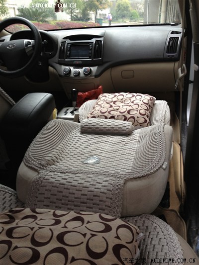

上次改装还不完美,虽然椅子理论上能完全放平,但是被后座稍微挡住了一点,大概有6cm多余的部分---看下图
从上图图可以看出,椅子还是不能放平,今天一不做二不休,干脆改装到底。先上几张图,不知道大家能不能看出区别。
从上图可以看出,现在的座椅比不改装前要往前移动了不少(特指最大限度向前移动)
下几张图片是改装后的效果
在网上买的气垫床终于到了,床花了58元,加上脚踏打气筒,总共83元。赶紧铺下来试试:
本次改装的奥秘就在座椅底下:
这张图片看的不是那么清楚。因为已经改装完毕才想起要和兄弟们分享的,所以中间省略了很多过程。
大概是这样的:我去建材市场买了2根55cm长的5cm宽的镀锌钢板。然后钻洞,把座椅整体向前移了6cm。其实理论还是很简单的,此外还需要直径为10mm的螺丝(含螺母、弹簧垫、螺丝垫)4套,然后让搞车床的师傅按照你的意图钻孔,然后就ok了,下图是买来的镀锌钢板。
本次改装具体如下:
本次改装费用为:买钢板30元+4套螺丝5元+让车床工给你钻孔15元=50元。
试用感受:那叫一个爽,和躺在家里的席梦思没有什么两样。总之,这次改装很成功,以后不用为等人发愁了,要是自己一个人出去旅行估计住宿的费用也省掉了(因为我本次只改装了副驾驶位置,所以如果想要睡两个人的话,最好两边都要改装),呵呵,改装了一边当然只能睡一个人了。
还是那句老话,改装车床纯粹是为了乐趣,让咱们悦动的功能最大限度的发挥作用。感觉车床还是很实用的,上次感冒在小诊所里打点滴就是躺在汽车里打的,另外,春天来了,以后春游还可以休息了,即使在外边过夜现在也不用发愁了----很实用,很方便。
